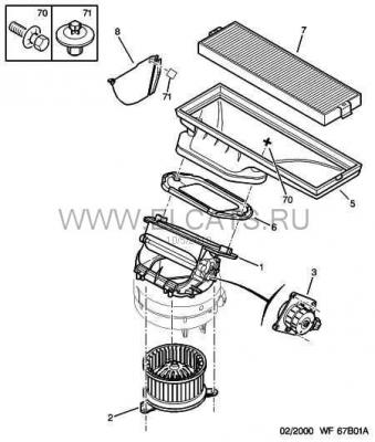

SapsaN Опубликовано 4 октября, 2010 Жалоба Поделиться Опубликовано 4 октября, 2010 привет всем, катаюсь с включинной системой отопления только с внутренной циркуляцией воздуха под фильтром заслонка не фурычит попробывал приложить усилие был небольшой хруст и включением кнопки она стала откр-закрываться собрал пласмасу и в путь через 100 км какбудто заслонку всосало воздухом и кнопка опять не работает короче беда с мотором привода возд заслонки друг на 407 еще напугал типа у него 2 раза лители ремонт у дилера в 20000 обойдется как я понял в мороз летели пласмасовые шестерни в соединение привода мотора и заслонки, вправду чтоб его заменить надо всю приборную панель снять? Или мож попробывать силиконом брызнуть мож прикипело Ссылка на комментарий Поделиться на другие сайты Поделиться
