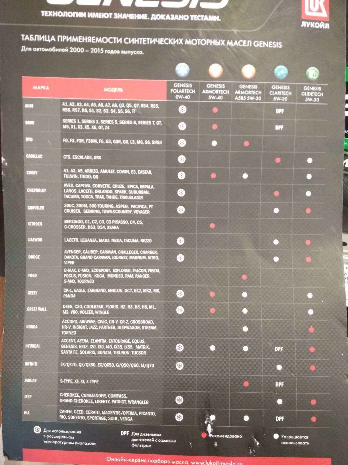

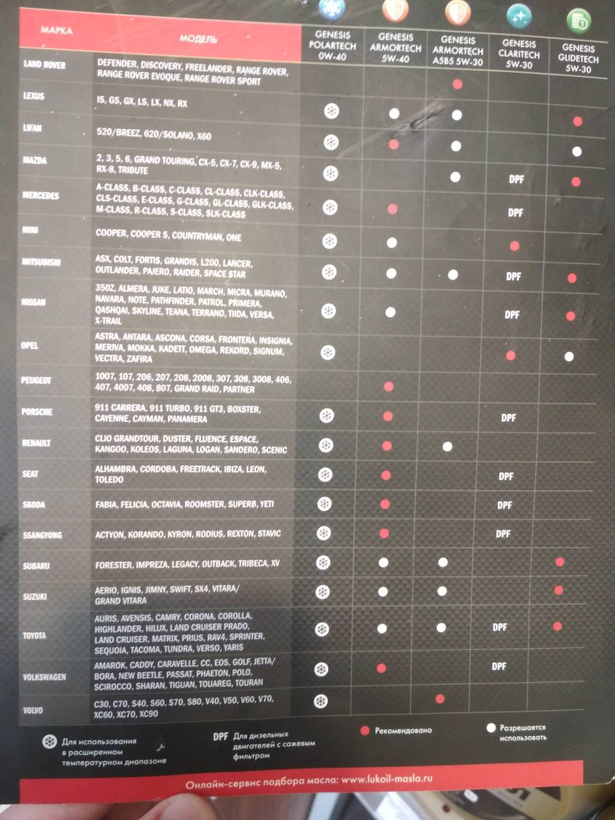

Vadim2708 Опубликовано 6 апреля, 2019 Автор Жалоба Поделиться Опубликовано 6 апреля, 2019 Сегодня купил Лукойл 5в40.Вот такое нашёл на заправке! Может кому пригодится Ссылка на комментарий Поделиться на другие сайты Поделиться
EvgenMexan Опубликовано 8 апреля, 2019 Жалоба Поделиться Опубликовано 8 апреля, 2019 @Vadim2708 эта таблица полная лажа. у всех моделей Пежо приведенных в ней можно насчитать 10 разных двигателей (не говоря о их модификациях) А так масло как масло. Я его лью в моторы с минимально допустимым давлением масла на горячую. Давление повышается на 0.2-0.5 атм.))) Vadim2708 1 Ссылка на комментарий Поделиться на другие сайты Поделиться

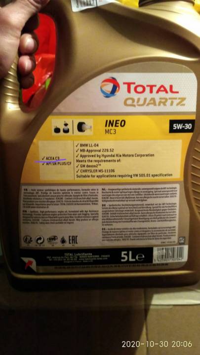

andrejivanov Опубликовано 31 октября, 2020 Жалоба Поделиться Опубликовано 31 октября, 2020 (изменено) Здравствуйте. Подскажите пожалуйста, подойдёт ли масло 5W-30 Total QUARTZ INEO MC3 для двигателя 5FW (EP6 120лс) с вырезанным катализатором ( со слов бывшего хозяина авто, что катализатор уже удалён). Планирую заменить масло в двигателе. В интернете перечитал много информации по маслу к данному двигателю и настроился купить масло Total QUARTZ INEO ECS 5W-30, но прадовец масел меня заверил что для двигателя EP6 с 120-ю лс. у его покупают и заливают в двигателе именно Total QUARTZ INEO MC3 5W-30 . В интернете я нигде не встретил информацию что кто-то заливает 5W-30 Total QUARTZ INEO MC3 в Peugeot 308 с двигателем EP6. Несмотря на убеждения прадавца масел осталось сомнение не навредит ли данное масло моему двигателю. Бывший хозяин моего автомобиля оставил мне на доливку масло 5W-30 Total QUARTZ 9000 NFC и сказал что это же масло залито в двигатель. Ни на масле 5W-30 Total QUARTZ 9000 NFC, ни на масле 5W-30 Total QUARTZ INEO MC3 не написано что применяется для Peugeot- Citroen. Буду всем благодарен, особенно за подсказку с личным опытом по Пежо 308, с двигателем 5FW ( EP6 VTI 1.600 120лс.) 2008 гв. Пробег моего Peugeot 144000. Тему масло для EP6 прочитал неоднократно, но до сих пор мучает сомнение не навредит ли моему двигателю 5FW масло 5W-30 Total QUARTZ INEO MC3. Так как поддался убеждениям продавца масел и приобрёл данное масло, но пока ещё не залил. Поделитесь пожалуйста своим мнением по поводу данного масла, может если оно мне не подходит то Вы поконкретнее подскажите какое мне заливать масло. Я с двигателем EP6 пока ещё навичёк, рад вашему мнению и подсказкам. Изменено 31 октября, 2020 пользователем andrejivanov Дополнение вопроса к теме Ссылка на комментарий Поделиться на другие сайты Поделиться
Юрий К Опубликовано 4 ноября, 2020 Жалоба Поделиться Опубликовано 4 ноября, 2020 (изменено) Лейте то что рекомендовано. Зачем экспериментировать? Оно сильно дешевле? Указанное Вами масло не имеет допуска на данный ДВС. Ваш допуск B71 2290 Total QUARTZ INEO ECS 5W-30 - его лейте и меняйте почаще - 8000-9000тыс. И всегда держите уровень по верху щупа. На вашей машине расход масла 0.5 на 1000 это норма. Я вообще лью Тотал энерджи Ов30....она ранее было в допуске. Потом убрали и заменили на Инео Фест 0в30 Изменено 4 ноября, 2020 пользователем Юрий К Vadim2708 1 Ссылка на комментарий Поделиться на другие сайты Поделиться
andrejivanov Опубликовано 4 ноября, 2020 Жалоба Поделиться Опубликовано 4 ноября, 2020 Юрий К спасибо за ответ по маслу Total QUARTZ INEO MC3 5W-30. Изночально не было и мысли сэкономить на масле, тем более что Total QUARTZ INEO MC3 у продавца у которого приобрёл данное масло всего лишь на 2ва р. дешевле чем Total QUARTZ INEO ECS. В наличии у его имелось и INEO ECS, и INEO MC3, но он убеждал что для моего Пежо нужно именно INEO MC3, на что я ему ответил что INEO ECS 5W-30 изначально рекомендовано производителем Пежо, в ответ услышал что решать мне что заливать в двигатель но он рекомендует INEO MC3. Кстати немного ранее в другой торговой точке специализирующейся по продаже автозапчастей для французских авто мне тоже рекомендовали Total QUARTZ INEO MC3, продавец сказал что у его дочки тоже Пежо 308 с EP 6 двигателем и они заливают Total QUARTZ INEO MC3 5W-30, и добавил что у INEO MC3 есть BMW допуск BMW LL-04 а у Пежо БМВшный двигатель . На сколько я знаю ( читал) что PSA и BMW совместно создали двигатель EP 6 семейства принц, а рас семейства значит как я понимаю EP 6 в семье не единственный, в этой семье есть конструктивно похожие но с некоторым отличием двигатели такие как у BMW, и у MINI под своей маркеровкой. Это наводит на мысль что масло Total QUARTZ INEO MC3 5W-30 в принципе может подойти и для EP 6, тем более что на нём указано ACEA C3 (сейчас не нашел, но ранее мне попадалась информация что ACEA C3 также как и ACEA C2 одобрено PSA). Но огорчает то что на этом масле на наклейке где написано по RU указано что рекомендуется для двигателей с сажевым фильтром, как я понимаю для дизелей, чем EP 6 не является. Всё-таки пару дней назад я заменил масло в двигателе вместо Total QUARTZ 9000 NFC 5W-30 которое было залито предыдущим хозяином залил Total QUARTZ INEO MC3 5W-30. Первое впечатление что двигатель стал работать тише ( наверное от свежего масла это нормальное явление ), но то-ли из за этого масла, то-ли из за сырой пагоды и так как пока только ездил на небольшое расстояние, и двигатель хорошенько не прогревался заметил что из выхлопной трубы стало больше дымить, и иногда вместе с дымом чувствуется легкий запах горелого масла. Пока пробег на свежем масле около 60 км., поезжу понаблюдаю какой будет угар масла. Если большой то придётся не дожидаясь и 8и тысяч заменить на более уже проверенное форумчанами масло 5W-30 INEO ECS или 0W-30 Energy, так как катализатор уже удалён то может и 5W-40 или 0W-40. По результату, когда откатаюсь на масле 5W-30 Total QUARTZ INEO MC3 отпишусь. Желаю Всем удачи. Ссылка на комментарий Поделиться на другие сайты Поделиться
Юрий К Опубликовано 5 ноября, 2020 Жалоба Поделиться Опубликовано 5 ноября, 2020 (изменено) Дым у вас от маслосьемных колец. И жор масла будет полюбому. Поэтому и написал про норму в 0.5 литра Проверить что маслосьемные сдохли легко- прогреваем до 90. На холостом ходу ждем 10 мин ничего не трогая. Потом однократно нажимаем газ до 3000. Если белый густой дым то МСК приехали. (важно что последующие нажатия дыма такого уже не вызывают-важно первое нажатие). На расход масла говорят может повлиять масло 5в40...но оно не рекомендовано. А так решайте сами. Повторю у меня на 2х машинах общий пробег 200. Масло 0в30 Я доволен. МСК заменены на обоих машина на примерно 120-140 Изменено 5 ноября, 2020 пользователем Юрий К Vadim2708 1 Ссылка на комментарий Поделиться на другие сайты Поделиться
