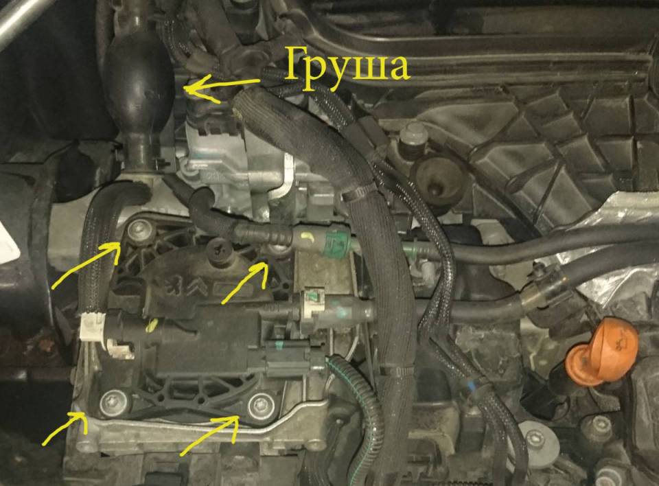

Icy libe dih Опубликовано 15 мая, 2019 Жалоба Поделиться Опубликовано 15 мая, 2019 Подскажите как поменять топливный фильтр Пежо 5008, дизель 2.0 Ссылка на комментарий Поделиться на другие сайты Поделиться
Модератор Daiver Опубликовано 15 мая, 2019 Модератор Жалоба Поделиться Опубликовано 15 мая, 2019 Снять крышку и заменить вставку. Ссылка на комментарий Поделиться на другие сайты Поделиться
spear7 Опубликовано 15 мая, 2019 Жалоба Поделиться Опубликовано 15 мая, 2019 @Icy libe dih Откручиваем 4 болта,снимаем крышку,заменяем,закручиваем,прокачиваем грушей DJ BASS 1 Ссылка на комментарий Поделиться на другие сайты Поделиться
