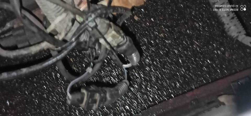

Corazon Опубликовано 7 января, 2021 Автор Жалоба Поделиться Опубликовано 7 января, 2021 Ну в любом случае у меня после замены лямбды машина поехала без проблем, а ошибка состава топливной смеси канула в прошлое. Так что уж и не знаю, поехала бы моя не лямбды или нет. Для меня главное, что проблема решилась. Ссылка на комментарий Поделиться на другие сайты Поделиться
spidigonshik Опубликовано 22 сентября, 2021 Жалоба Поделиться Опубликовано 22 сентября, 2021 (изменено) У меня аналогичная ситуация. Проблемы с лямбдой. На сто не так как нужно подключили, из за этого расход был около 14.7 л на 100 по городу. Кто в теме, его ведь именно так надо подключать? Белые провода к белой фишке, черные к черной. И вообще на каком сто делают диагностику через прогу Пежо планет? В 07.01.2021 в 21:39, Corazon сказал: Ну в любом случае у меня после замены лямбды машина поехала без проблем, а ошибка состава топливной смеси канула в прошлое. Так что уж и не знаю, поехала бы моя не лямбды или нет. Для меня главное, что проблема решилась. Показать Поехала, если отключить лямбда в нейтральное положение расход будет около 13 литров по городу. Изменено 22 сентября, 2021 пользователем spidigonshik Ссылка на комментарий Поделиться на другие сайты Поделиться
