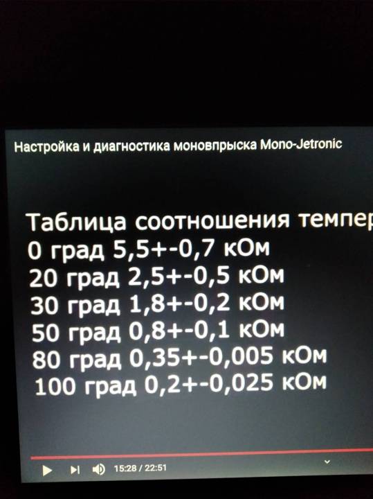

Peugeovod Опубликовано 14 февраля, 2021 Жалоба Поделиться Опубликовано 14 февраля, 2021 (изменено) Короткое на датчике или в цепи от датчика до приборки, проверить можно, снимаешь разьём с датчика и в него вместо датчика резистор, т.е. сопротивление 1 кОм, это примерно равно 50 градусам,и включаешь зажигание, если стрелка на приборке покажет примерно половину или чуток больше то приборка и цепь до датчика исправны, значит дурит датчик. Если покажет в закипание ищи коротыш. --. Можно подключить переменный резистор с точным позиционированием от 0 до 5 кОм и потиху крутить и наблюдать должно меняться на приборке от 0 до 100 гр. Изменено 14 февраля, 2021 пользователем Peugeovod Ссылка на комментарий Поделиться на другие сайты Поделиться

Peugeovod Опубликовано 14 февраля, 2021 Жалоба Поделиться Опубликовано 14 февраля, 2021 (изменено) Если у тебя сопротивлениедатчика 6.2 кОм то должно нуль температуры показывать, при нагреве сопротивление уменьшается и стрелка всплывает выше, вывод ? Проверь сопротивлением цепь. И да датчики температуры по параметрам почти все одинаковые, по сравнению с другими машинами. Да и не сопротивление там а термистор и при нагреве изменяет сопротивление не линейно ! Изменено 14 февраля, 2021 пользователем Peugeovod Ссылка на комментарий Поделиться на другие сайты Поделиться
Peugeovod Опубликовано 14 февраля, 2021 Жалоба Поделиться Опубликовано 14 февраля, 2021 (изменено) При нагреве он начинает идеально проводить ток и стрелка отклоняется полностью, а предположим если на линии в разьёме завелась зелёная окись которая так же проводит ток но не коротит на столько чтоб вышибло предохранители .... А может и в приборке уже зазеленело. Найдёшь что было расскажешь. Изменено 14 февраля, 2021 пользователем Peugeovod Ссылка на комментарий Поделиться на другие сайты Поделиться
