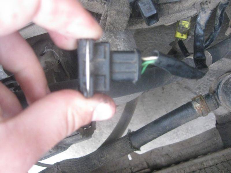

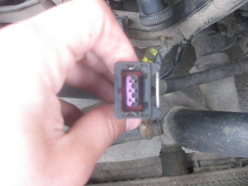

ny6asik Опубликовано 3 июня, 2013 Жалоба Поделиться Опубликовано 3 июня, 2013 (изменено) Сделал фото, чтобы было немного понятнее, о чём идёт речь. На общей фото этот провод помечен красной стрелкой. Изменено 3 июня, 2013 пользователем ny6asik Ссылка на комментарий Поделиться на другие сайты Поделиться
ny6asik Опубликовано 3 июня, 2013 Жалоба Поделиться Опубликовано 3 июня, 2013 (изменено) Как Cital верно заметил, этот кабель "глухой", скорее всего он для полной комплектации авто, здесь он крепится, чтобы не болтался. Тогда я не понимаю, как он может влиять на обороты? Забыл упомянуть, что после остановки авто, открыл капот, шёл светлый дым и воняло как жжёная пластмасса или резина где-то из центра Изменено 3 июня, 2013 пользователем ny6asik Ссылка на комментарий Поделиться на другие сайты Поделиться

Модератор Citrin Опубликовано 4 июня, 2013 Модератор Жалоба Поделиться Опубликовано 4 июня, 2013 Эта фишка-всего-то подготовка под датчик воды в ТФ. Ссылка на комментарий Поделиться на другие сайты Поделиться
ny6asik Опубликовано 4 июня, 2013 Жалоба Поделиться Опубликовано 4 июня, 2013 и как она может влиять на обороты при изменении её положения? Ссылка на комментарий Поделиться на другие сайты Поделиться
chip_rb Опубликовано 4 июня, 2013 Жалоба Поделиться Опубликовано 4 июня, 2013 и как она может влиять на обороты при изменении её положения?он влиять не будет а вот "открыл капот, шёл светлый дым и воняло как жжёная пластмасса или резина где-то из центра " думаю, что наверное будет. расплети жгут пересмотри провода Ссылка на комментарий Поделиться на другие сайты Поделиться

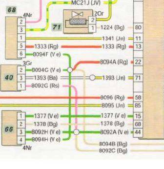

ny6asik Опубликовано 4 июня, 2013 Жалоба Поделиться Опубликовано 4 июня, 2013 (изменено) появились новые детали - на педаль газа перестала реагировать. при снятии фишки с датчика педали газа обороты поднимаются до 1100 и работает ровно. прозвонили провода, глядя на схему, с ЭБУ всё ок, нету контакта между датчиком давления турбины, воздухомером и педалью газа. на днях буду смотреть жгуты, потом отпишу.На фото 68 - воздухан, 40 - давление турбины, 66 - датчик педали газа. Потеряна связь между 4 у педали газа, 2 давления турбины и 6 воздухана. Все остальные кабели прозваниваются нормально Изменено 4 июня, 2013 пользователем ny6asik Ссылка на комментарий Поделиться на другие сайты Поделиться
ny6asik Опубликовано 4 июня, 2013 Жалоба Поделиться Опубликовано 4 июня, 2013 Всё. Проблема была в порванном проводе. Заделал, всё работает исправно. Спасибо тем, кто откликнулся. Тему можно закрывать Ссылка на комментарий Поделиться на другие сайты Поделиться
