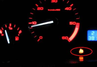

ded-boroded Опубликовано 21 декабря, 2013 Жалоба Поделиться Опубликовано 21 декабря, 2013 засветилась лампа человека с подушкой. лексия ошибок не видит. предохранители все целые. кто виноват?Какая именно лампочка? Картинку в студию. Ссылка на комментарий Поделиться на другие сайты Поделиться
sdwizzas Опубликовано 23 декабря, 2013 Жалоба Поделиться Опубликовано 23 декабря, 2013 (изменено) фото замок на центральной консоли вродь не глючит. больше никаких лампочек не светится, все рабочие! ошибка периодически выскакивала, но пропадала. а сейчас обосновалась в приборке)) Изменено 23 декабря, 2013 пользователем sdwizzas Ссылка на комментарий Поделиться на другие сайты Поделиться
Гость ДИМОННН Опубликовано 23 декабря, 2013 Жалоба Поделиться Опубликовано 23 декабря, 2013 фото замок на центральной консоли вродь не глючит. больше никаких лампочек не светится, все рабочие! ошибка периодически выскакивала, но пропадала. а сейчас обосновалась в приборке)) под сиденьем проверь провода на предмет излома Ссылка на комментарий Поделиться на другие сайты Поделиться
sdwizzas Опубликовано 23 декабря, 2013 Жалоба Поделиться Опубликовано 23 декабря, 2013 пасиб полезу под сиденье. чет хохму про фаркоп не понял.. Ссылка на комментарий Поделиться на другие сайты Поделиться
Foblas Опубликовано 23 декабря, 2013 Жалоба Поделиться Опубликовано 23 декабря, 2013 Это лампа боковых подушек, инфа 100% Загораться может даже если их нету, либо на ремни. Причина как правило всегда разъемы под сидухой. Из надо выкусывать и соединять провода напрямую и надежно. Ссылка на комментарий Поделиться на другие сайты Поделиться
sdwizzas Опубликовано 24 декабря, 2013 Жалоба Поделиться Опубликовано 24 декабря, 2013 патухла самостоятельно....полтергейст Ссылка на комментарий Поделиться на другие сайты Поделиться
ded-boroded Опубликовано 24 декабря, 2013 Жалоба Поделиться Опубликовано 24 декабря, 2013 патухла самостоятельно....полтергейстесли поерзать сидухой то появится сноваинфа 100% Ссылка на комментарий Поделиться на другие сайты Поделиться

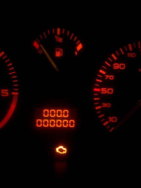

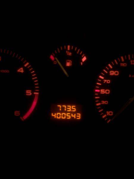

gjkzhei Опубликовано 7 января, 2014 Жалоба Поделиться Опубликовано 7 января, 2014 Всем доброго здоровъя и с праздником!Вчера вечером при движении не включился поворот,стрелки спидометра и оборотов упали,загорелся Check Engine. Аварийная сигнализация не включается. Показание спидометра 000000. Машина поехала без изменений. Через пару секунд стрелки начали прыгать и загораться реальный спидометр,периодически обнуляясь.Появились повороты и аварийка.Заехал на стоянку.Все неисправности пропали.Кто подскажет, где искать причину.Спасибо. Ссылка на комментарий Поделиться на другие сайты Поделиться
