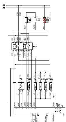

Спасибо. скачал. Нашел вот такую еще схему. подходит ли она к моему авто? Решил проверить сдвоеное реле. нашел интересный момент когда включаешь этот странный тумблер на 2 контакте реле появляется + если не включить нет. если судить по этой схеме, он там должен быть постоянно. зделал перемычку с 11 контакта на 2 машина не глушится даже тумблером. в общем запутался окончательно.
Изменено пользователем TePaH
А если смотреть по схеме автодаты. то тумблер как раз стоит вместо предохранителя F18. получается что проблема в постоянном питании одной из катушек сдвоенного реле? и что такое Shorting link connector?
Из Вашего описания, можно предположить что, тумблер установлен как защита от угона (кто не знает) не заведет. Попробуйте восстановить схему, снимите концы тумблера с предохранителя и поставьте на место предохранитель, 50а. Если реле исправно машина будет работать.
это первое что я зделал. с ключа не глушится тогда. релле живое прозванил все диоды. можно конечно доработать схему. поставить реле и диод и запитать от замка. но это не по заводу.
Встает вопрос; или контакты реле сварились, или закоротка принудительная. Может я не совсем врубился, но на 1-м контакте при отлючении зажигания напряжение должно пропадать, 1-й питает 35 ЭБУ. Проверить бы эту версию, но мне не на чем, у меня ХДИ
Проверил. Если тумблер включить и повернуть ключ на 2 положение реле срабатывает. выключаешь зажигание отключается. вроде все как положено. но стоит завести машину и замок зажигания уже не чего не отключает. пока тумблером не выключишь оба реле закрыты. За одно достал контактную группу замка разобрал. не где даже нагара нет. там небольшой износ пласмаски по которой V-образный контакт ходит.
ну по схеме + приходит через 18 предохранитель а в моем случае через тумблер. а - с блока управления. я правельно понял? цепь разрывать должен как раз блок. получается в нем косяк?
