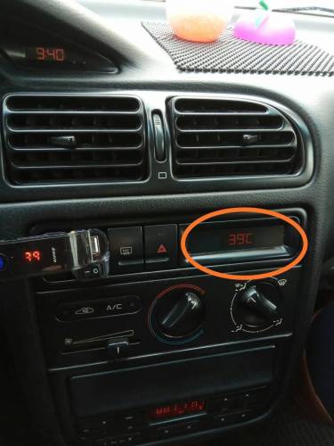

NikSoof Опубликовано 15 февраля, 2018 Жалоба Поделиться Опубликовано 15 февраля, 2018 Подскажите что за оно, и где находится датчик температуры, а то все время показывает абычто и что не известно! Ссылка на комментарий Поделиться на другие сайты Поделиться
punk2904 Опубликовано 15 февраля, 2018 Жалоба Поделиться Опубликовано 15 февраля, 2018 (изменено) В 15.02.2018 в 17:28, NikSoof сказал: ........ где находится датчик температуры, а то все время показывает абычто и что не известно! Показать В правом зеркале заднего вида снизу. В виде черной капельки такой торчит внизу. Изменено 15 февраля, 2018 пользователем punk2904 Ссылка на комментарий Поделиться на другие сайты Поделиться

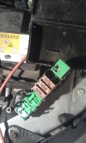

d1ehumans Опубликовано 20 февраля, 2018 Жалоба Поделиться Опубликовано 20 февраля, 2018 Запахло паленым из треснувшего реле...кто знает за что отвечает это реле..я его вынул машина заводиться... а вот за что оно отвечает так и не нашел машина пежо 406 2001 года 2.0 hdi Ссылка на комментарий Поделиться на другие сайты Поделиться
патроль Опубликовано 20 февраля, 2018 Жалоба Поделиться Опубликовано 20 февраля, 2018 Подогрев салона. Когда на улице дубер, а двигатель холодный, включает ТЭНы расположенные в корпусе печки. Ссылка на комментарий Поделиться на другие сайты Поделиться
d1ehumans Опубликовано 20 февраля, 2018 Жалоба Поделиться Опубликовано 20 февраля, 2018 В 20.02.2018 в 13:49, патроль сказал: Подогрев салона. Когда на улице дубер, а двигатель холодный, включает ТЭНы расположенные в корпусе печки. Показать то есть без его пока обойдусь пока.? не так страшно? Ссылка на комментарий Поделиться на другие сайты Поделиться
патроль Опубликовано 20 февраля, 2018 Жалоба Поделиться Опубликовано 20 февраля, 2018 И пока и всегда. Они не на всех машинах стоят. А жрут прилично; суммарная мощность почти киловатт. Ссылка на комментарий Поделиться на другие сайты Поделиться

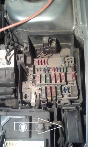

viy999 Опубликовано 11 марта, 2018 Жалоба Поделиться Опубликовано 11 марта, 2018 Мужики такой вопрос,Пежо 406 2,0hdi Расписываю по хронологии: Завёл (без проблем) Минут через 5 включил дворники(все норм) А потом просто заглохла. Дальнейшие включения зажигания приводят к щелчкам в блоке реле в салоне(за блоком предохранителей) Щелчками в реле возле "мозгов"(под капотом) и реле возле блока предохранителей(под капотом) Что и где могло умереть? Ссылка на комментарий Поделиться на другие сайты Поделиться
патроль Опубликовано 11 марта, 2018 Жалоба Поделиться Опубликовано 11 марта, 2018 Насос работает? Ссылка на комментарий Поделиться на другие сайты Поделиться
viy999 Опубликовано 12 марта, 2018 Жалоба Поделиться Опубликовано 12 марта, 2018 Нет Ссылка на комментарий Поделиться на другие сайты Поделиться
патроль Опубликовано 12 марта, 2018 Жалоба Поделиться Опубликовано 12 марта, 2018 Вот с него и начни, если знаешь как он должен работать. Ссылка на комментарий Поделиться на другие сайты Поделиться
viy999 Опубликовано 12 марта, 2018 Жалоба Поделиться Опубликовано 12 марта, 2018 Спасибо. Проблему решил,тупо отхлебнула маса от кузова Ссылка на комментарий Поделиться на другие сайты Поделиться
