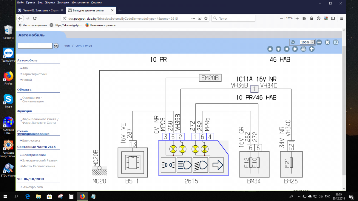

Добрый день, поделитесь пожалуйста схемой ближнего света.
Суть проблемы не горит правый ближний (лампа и предохранители целые) Не знаю есть связь или нет, но так же пропала подсветка пепелки и прикуривателя.
Пежо 406 2.0hdi 2002
13 часов назад, Andrei2002 сказал:
Всегда пожалуйста. В нашем, продвинутом, клубе все есть. Щелкни по кнопке документация, открой седре, выбери свою машину, не забудь поставить точку под D9, короче вторая после второго рестайла. И изучай. Инструкция по использованию любезно предоставлена Foblas не забудь лишний раз поставить ему лайк.
Я извиняюсь!
Но там только (D9) Блок-схема, скиньте пожалуйста принципиальную и если можно расположение элементов.
Пежо 406 2.0hdi 2002 OPR : 9426
Спасибо!!!
Не хочу быть назойливым, но хочется разобраться .....
У меня вот такое выдает и все..
Прошу Вас ткните носом в инструкцию Foblasa, не нашел ...
