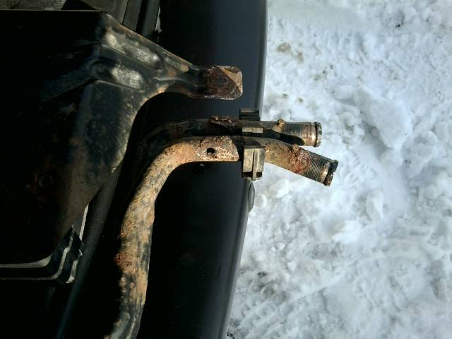

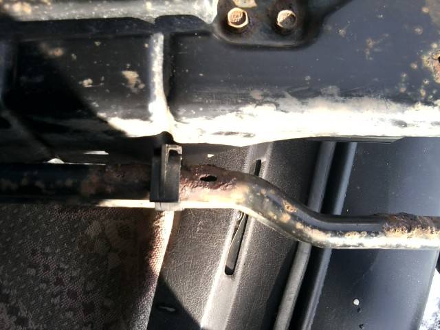

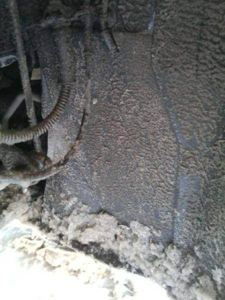

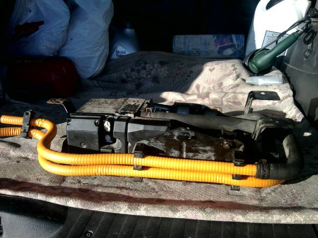

aleksin.a.v Опубликовано 20 марта, 2013 Жалоба Поделиться Опубликовано 20 марта, 2013 Кто менял прогнившие трубки на вибасте, какие ставил: фирменные, китай или еще, что колхозил свое. Поделитесь опытом.Трубки заменил на газовые металлопластиковые, идеально подходят по диаметру и легко гнутся руками. Трубки на мотор тоже корродируют, планирую заняться летом.Ещё доработал правый подкрылок, для ремня чище будет. Ссылка на комментарий Поделиться на другие сайты Поделиться

Шпунтик Опубликовано 20 марта, 2013 Жалоба Поделиться Опубликовано 20 марта, 2013 (изменено) для закрытия ремней я поставил зажиту от 806, идеально подходит, как там и была, но с завода их почему-то не ставятМожеш сфотать что за онаТрубки заменил на газовые металлопластиковые, идеально подходят по диаметру и легко гнутся руками. Трубки на мотор тоже корродируют, планирую заняться летом.ЗАЧЕТНО!!!!. Молодец!!!. Спасибо за фотосессию. И решение этой проблемы у тебя самое правильное и продвинутоеКреативно смотрится, как на спорт кареВопрос по картинке, Как трубочки будеш пережимать? Хомутами? Или уже все зафиксировано Изменено 20 марта, 2013 пользователем Шпунтик Ссылка на комментарий Поделиться на другие сайты Поделиться

aleksin.a.v Опубликовано 20 марта, 2013 Жалоба Поделиться Опубликовано 20 марта, 2013 Вопрос по картинке, Как трубочки будеш пережимать? Хомутами? Или уже все зафиксированоВебасто уже стоит на машине. Трубки хорошо держатся в родных пластиковых хомутах. Только последний пластиковый соединитель, который должен защёлкиваться в другой соединитель на днище, дополнительно их скрепил металлической проволокой. Ссылка на комментарий Поделиться на другие сайты Поделиться
Шпунтик Опубликовано 20 марта, 2013 Жалоба Поделиться Опубликовано 20 марта, 2013 Вебасто уже стоит на машине. Трубки хорошо держатся в родных пластиковых хомутах. Только последний пластиковый соединитель, который должен защёлкиваться в другой соединитель на днище, дополнительно их скрепил металлической проволокой.Спасибо за ответ Примем к сведению Ссылка на комментарий Поделиться на другие сайты Поделиться
