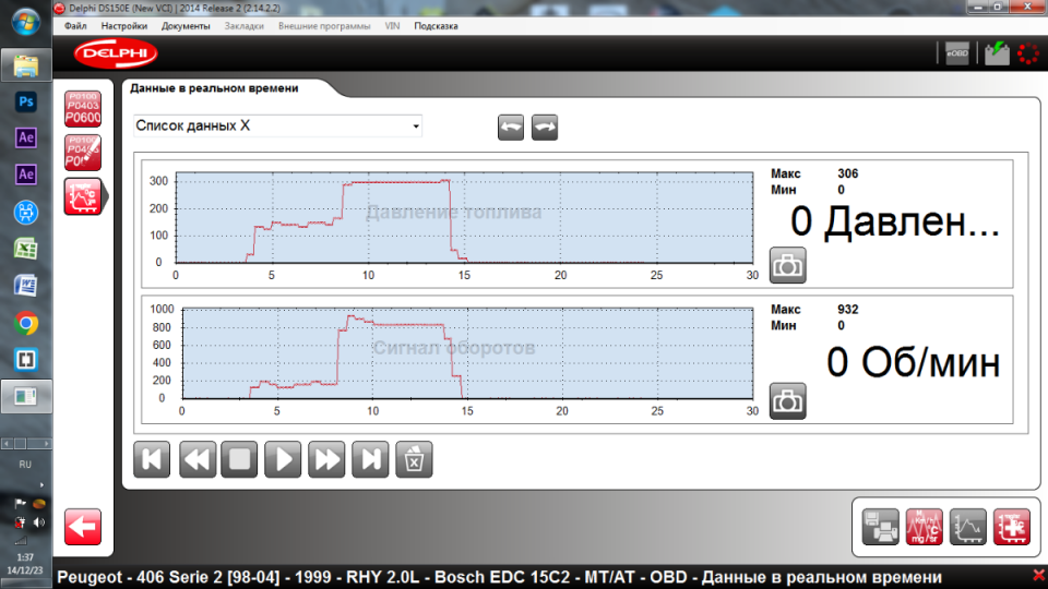

4. подключил сканер. Когда крутишь стартером, создаётся давление в рампе 150-180 бар, мазафака. При работе 298 как в аптеке

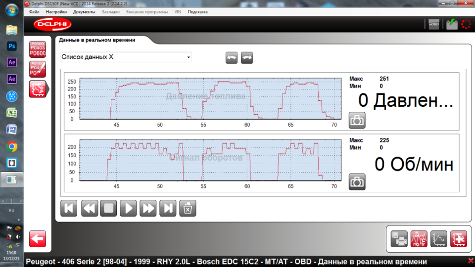

Подключил сканер, утром. Обороты 160-180 и давление примерно такое. Могу скинуть скриншот. Иногда пытается схватить, и по графику видно в этот момент 200 бар. После первого пуска без прогрева льва, дальше запускается отлично. Решил откинуть датчик распредвала, что бы не заводился. Кручу стартером обороты 200-250 и давление в ритм этих оборотов.
Такое подозрение, что стартеру чёт плохо стало. Или тнвд... Помирает
Изменено пользователем minion792
Это запуск на остывшую машину.
сразу после первого пуска, откидываю датчик распредвала, что бы машина не заводилась.

Подключил комп. Обороты при старте не достигают 220.
130-160. Как только 200, происходит вспышка. Как бы пытается схватить.
