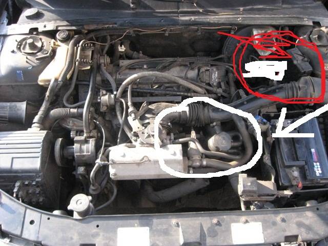

GRAND111111 Опубликовано 1 ноября, 2017 Жалоба Поделиться Опубликовано 1 ноября, 2017 (изменено) В 27.11.2011 в 11:38, V_e_g_a сказал: Постоянно перегорает предохранитель на 10A (под капотом), что на фото красный. Кто знает за что он отвечает и какой номинал там должен стоять на самом деле? Что-то у меня сомнения на счет 10A. Показать Два предохранителя друг на против друга на два вентилятора охлаждения.Надо 30 Изменено 1 ноября, 2017 пользователем GRAND111111 Ссылка на комментарий Поделиться на другие сайты Поделиться

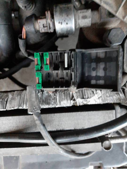

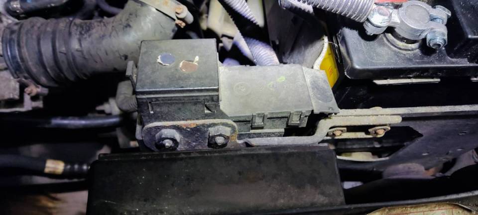

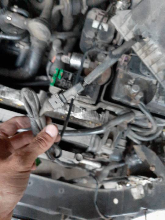

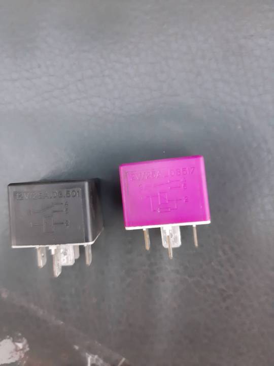

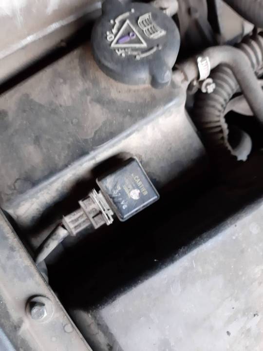

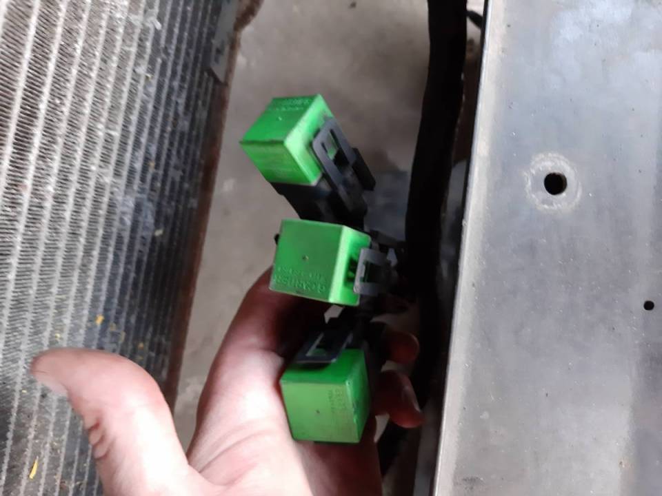

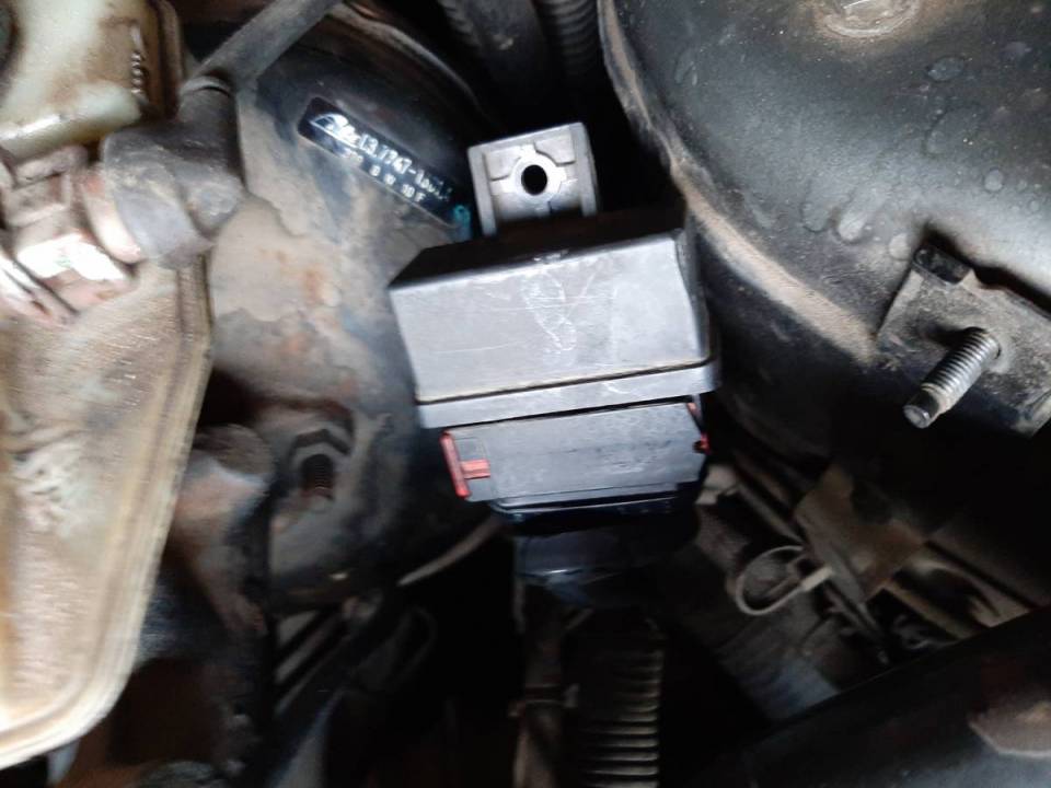

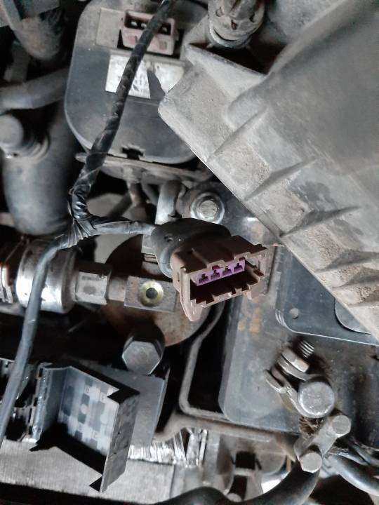

Tracer Опубликовано 18 мая, 2019 Жалоба Поделиться Опубликовано 18 мая, 2019 Доброго времени! Подскажите плиз, что за разъёмы и реле? Особенно интересуют чёрный и розовый, и как проверить реле радиатора. На радиаторе заметил не подключённый синий разъём, а ближайшая фишка синяя не дотягивает. За что отвечает реле 240107? У меня проблемы с кондеем и постоянно крутятся вентиляторы, вот и разбираю всю проводку. Реле 240107 подкидывает другое не помогло. Сигнала и имобилайзер вырублены, код тоже вырублен. Пежо 605 1999 2.0 турбобенз 141 л.с.для чего эти фишки, они просто болтаются у меня?от чего это, просто болтается?это тоже не могу понять для чего и не могу проверить работоспособностькак проверить их правильную работу?вот такая нехватка предохранителей, за что отвечают оставшиеся разъёмы?как проверить вот этот датчик и разъём?от чего это разъём и фишка, они не подключены Ссылка на комментарий Поделиться на другие сайты Поделиться
