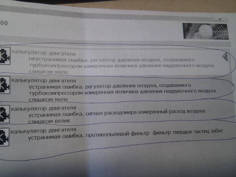

Съездил на комп диагностику. Нашло только ошибки по двигателю и турбине. СМ, рулевая, АБС - чисто.
Если бы круиз можно было всключить сразу после его вылета - скорее всего были бы виноваты контакты под педалями тормоза и сцепления, но т.к. у тебя он обратно не включается (сразу), значит скидывается по ошибкам двигателя. Устраняй проблеммы по двигателю.
Пока висит ошибка-Сажевый забит- круиз работать не будет
А после самоочистки ошибка сажевого стирается сама, и круиз вновь работает так получается?
Отвёз на СТО. Фап забит. Разобрали турбину. Ротор под замену. Вакуумник пробит - тоже под замену. Внутри тонны нагара. Встало почти в $600. Надеюсь, проблема с круизом решится
