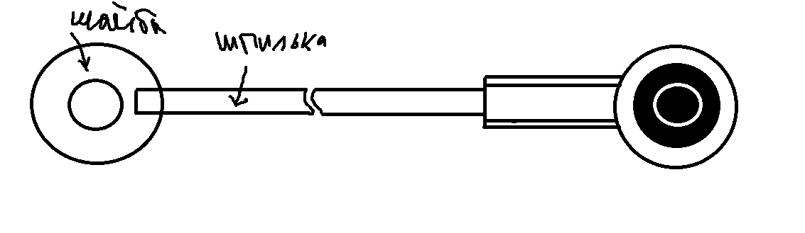

Как то я хотел себе поменять все три тяги, так мне цену на них загнули под 200 тыщ за штуку. Не стал менять. все смазал и нормуль. Немного влево-вправо ходит рычаг из-за разбитого кронштейна который крепится на втулке которая выходит из коробки собственно она и переключает передачи. Если смотреть на фото, то к нему крепится тяга 6. Может у кого было такое, как крепили? Новый рычаг нереально купить-найти.
чтобы все работало правильно, верхняя часть вилки должна быть неподвижна, а нижняя должна водить лапку(собс-но выбов между пятой/задней и первой/второй). так вот у меня это было нереально, тк тяги перекрещивались и мешали друг другу. я приварил к лонжерону под аккумулятором шпильку на 6, на нее надевается шпилька, приваренная к шайбе и  таким образом верхняя часть вилки стала неподвижна.
