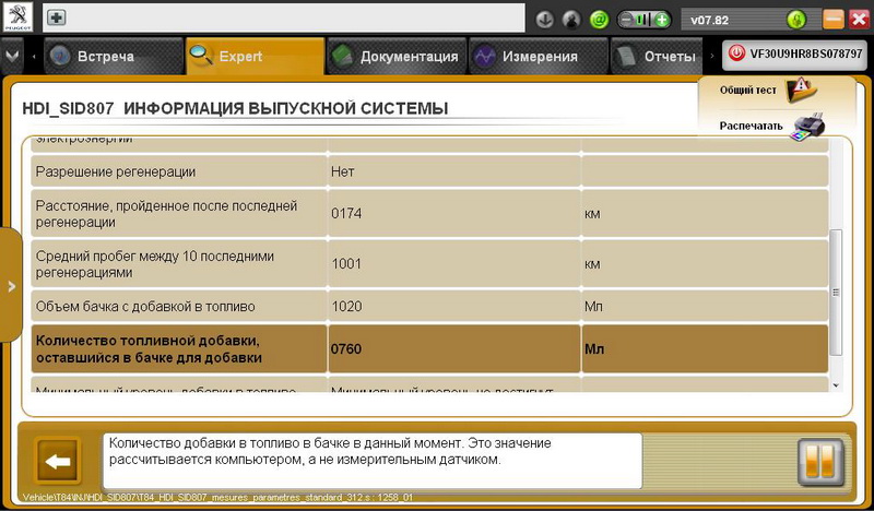

zag Опубликовано 21 января, 2017 Жалоба Поделиться Опубликовано 21 января, 2017 (изменено) кто знает, сколько иолиса заливается в 3008? Полтора года назад вылезла ошибка - залил литр, сам. Прописывали на Свердлова. Проехал около 60 000км. Теперь, вот, думаю.... если объем полного бачка - литра два/три и прописали полный, а залит только литр..? Ездить, пока система не выдаст ошибку по фапу? Или лезть, снимать бачек и смотреть, что там есть реально? Можно ли прописать не полный объем, а реальное количество присадки? Изменено 21 января, 2017 пользователем zag Ссылка на комментарий Поделиться на другие сайты Поделиться
Модератор Citrin Опубликовано 21 января, 2017 Автор Модератор Жалоба Поделиться Опубликовано 21 января, 2017 Год авто? Мотор? Ссылка на комментарий Поделиться на другие сайты Поделиться
zag Опубликовано 21 января, 2017 Жалоба Поделиться Опубликовано 21 января, 2017 2011г; 1,6 (DV6C) Подключил ДБ, посмотреть, когда и как регенерации были: Вроде все в порядке. Просто, в сети умники пишут - у одного два литра вошло, у другого три... Вот и засомневался))) Ссылка на комментарий Поделиться на другие сайты Поделиться
Модератор Citrin Опубликовано 21 января, 2017 Автор Модератор Жалоба Поделиться Опубликовано 21 января, 2017 Программная цифра-литр. В бачке на вашем авто влезет 2 литра без проблем. Но ecu пофиг - литр высосет из бачка и вывесит ошибку низкого уровня. Сбросили счетчик и поехали дальше. Ссылка на комментарий Поделиться на другие сайты Поделиться
