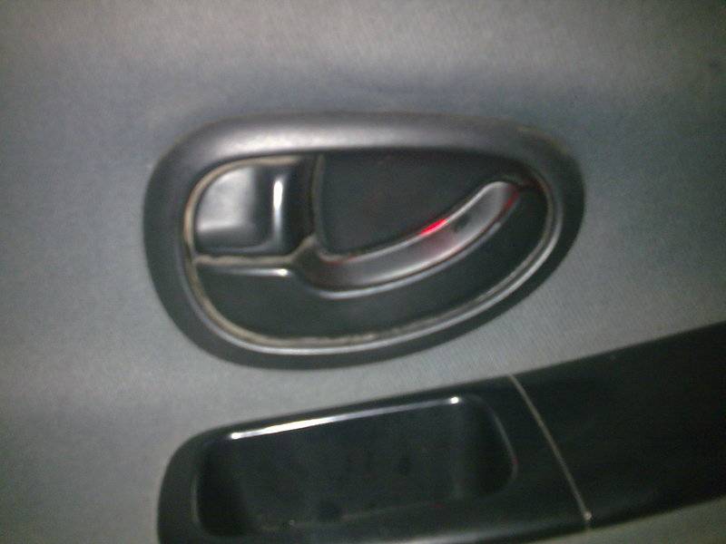

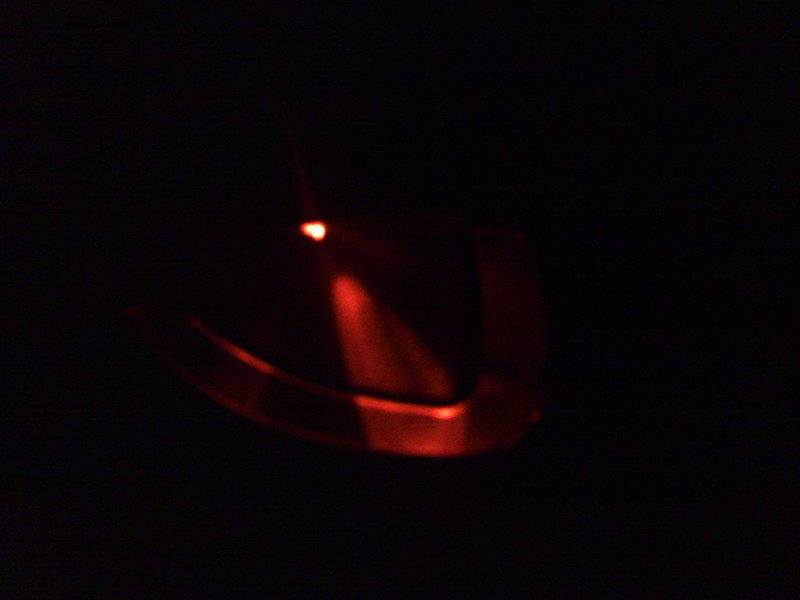

alex2008 Опубликовано 26 октября, 2009 Жалоба Поделиться Опубликовано 26 октября, 2009 Открывая данную тему мне хотелась бы поделиться с вами своими задумками и увидеть ваши. Начало я хочу положить данной доработкой, которую конечно с трудом можно назвать тюнингом, но вещь, по моему мнению, полезная. Сразу прошу прощения за качество фота снимал в темноте. Ссылка на комментарий Поделиться на другие сайты Поделиться
M-e-d-w-e-d Опубликовано 26 октября, 2009 Жалоба Поделиться Опубликовано 26 октября, 2009 Извини, а что собственно на фотках с ручкой? Подсветка? Ссылка на комментарий Поделиться на другие сайты Поделиться
Nik Опубликовано 27 октября, 2009 Жалоба Поделиться Опубликовано 27 октября, 2009 alex2008 Расскажи, как и чего делал? Ссылка на комментарий Поделиться на другие сайты Поделиться
alex2008 Опубликовано 27 октября, 2009 Автор Жалоба Поделиться Опубликовано 27 октября, 2009 Извини, а что собственно на фотках с ручкой? Подсветка?Да в ручках подсветка Ссылка на комментарий Поделиться на другие сайты Поделиться
alex2008 Опубликовано 27 октября, 2009 Автор Жалоба Поделиться Опубликовано 27 октября, 2009 alex2008 Расскажи, как и чего делал?Собственно идею я подсмотрел у друга у него сеат толедо там такой прибамбас с завода. Все просто покупаешь на жданах(радиомаркет) светодиоды( если память не изменяет 23 я не знаю что это обозначает, но на том стенде на котором они представлены написано так)стоят они 1000р. Разбираешь двери, подобрав сверло делаешь отверствие, вставляешь туда светодиод(я удачно подобрал сверло поэтому клеить мне их не пришлось), сабираешь дверь и пользуешся. Кстати скоро буду делать тоже самое в другой машине,если интересует могу выложить фото. Ссылка на комментарий Поделиться на другие сайты Поделиться
AlexXP Опубликовано 27 октября, 2009 Жалоба Поделиться Опубликовано 27 октября, 2009 Разбираешь двери, подобрав сверло делаешь отверствие, вставляешь туда светодиод(я удачно подобрал сверло поэтому клеить мне их не пришлось), сабираешь дверь и пользуешся.Что-то я не слышал чтобы светодиоды просто от вставления в отверстие светиться начинали в нужный момент. К чему подключал? Ссылка на комментарий Поделиться на другие сайты Поделиться
alex2008 Опубликовано 27 октября, 2009 Автор Жалоба Поделиться Опубликовано 27 октября, 2009 Разбираешь двери, подобрав сверло делаешь отверствие, вставляешь туда светодиод(я удачно подобрал сверло поэтому клеить мне их не пришлось), сабираешь дверь и пользуешся.Что-то я не слышал чтобы светодиоды просто от вставления в отверстие светиться начинали в нужный момент. К чему подключал?Подключал к родным которые стоят в кнопках стеклоподьемника Ссылка на комментарий Поделиться на другие сайты Поделиться

D-G Опубликовано 28 октября, 2009 Жалоба Поделиться Опубликовано 28 октября, 2009 Разбираешь двери, подобрав сверло делаешь отверствие, вставляешь туда светодиод(я удачно подобрал сверло поэтому клеить мне их не пришлось), сабираешь дверь и пользуешся.Что-то я не слышал чтобы светодиоды просто от вставления в отверстие светиться начинали в нужный момент. К чему подключал?'AlexXP' такая подсветка стоит у меня уже года 1.5, будет желание при встрече могу показать. только у меня синий неон!!!(А мне идея с этой подсветкой понравилось. Почему бы и нет? Ведь стоит всё копейки, относительно легко монтируется. Главное, найти правильное место для установки светодиода)Все правильно стоит копейки и установка занимает 2 часа на все 4 двери, только там есть маленький нюанс при выборе светодиодов!Колхозненько как-то имхо......я лучше ручечки захромирую, а не подсвечивать буду.А насчет колхоза чувак в корне не прав ну и что у меня 5 регион на номерах и стоит тоже, кто из ребят видел всем понравилась!!! ДА И УДОБНО ОЧЕНЬ!!!!! Ссылка на комментарий Поделиться на другие сайты Поделиться
Nik Опубликовано 28 октября, 2009 Жалоба Поделиться Опубликовано 28 октября, 2009 А в чём нюанс светодиода? Определился с отверстием (меньше или больше) присмотрел светодиод, подобрал под него сверло и всё. Или я ошибаюсь? Единственное, надо знать вольтаж светодиода, скорее всего 12 Вольт. Ссылка на комментарий Поделиться на другие сайты Поделиться
D-G Опубликовано 28 октября, 2009 Жалоба Поделиться Опубликовано 28 октября, 2009 А в чём нюанс светодиода? Определился с отверстием (меньше или больше) присмотрел светодиод, подобрал под него сверло и всё. Или я ошибаюсь? Единственное, надо знать вольтаж светодиода, скорее всего 12 Вольт.Все правильно светодиод должен быть 12 вольт, у него еще есть + и -, но можно купить обычный светодиод и он будет светить направленным лучом, а лучше всего купить который с воронкой в обратную сторону и он имеет эффект рассеивания света, вот тогда освещаеться вся ручка!!! Ссылка на комментарий Поделиться на другие сайты Поделиться
ANDRON- Опубликовано 28 октября, 2009 Жалоба Поделиться Опубликовано 28 октября, 2009 Все правильно светодиод должен быть 12 вольт, у него еще есть + и -, но можно купить обычный светодиод и он будет светить направленным лучом, а лучше всего купить который с воронкой в обратную сторону и он имеет эффект рассеивания света, вот тогда освещаеться вся ручка!!!Угу, вот такие и нужно ставить, обычный светодиод бьёт направленным лучом, угол рассеивания у них не большой. Их тогда лучше применить типа подсветки ковриков (лента штук 10-12) Ссылка на комментарий Поделиться на другие сайты Поделиться

Ecventor Опубликовано 29 октября, 2009 Жалоба Поделиться Опубликовано 29 октября, 2009 Задумка неплохая, но во-первых, нафига такие здоровые фотки постить, а во-вторых, светодиод действительно слишком направлен. Кстати, вроде ж его через сопротивление нужно подключать к 12 В. Ссылка на комментарий Поделиться на другие сайты Поделиться
