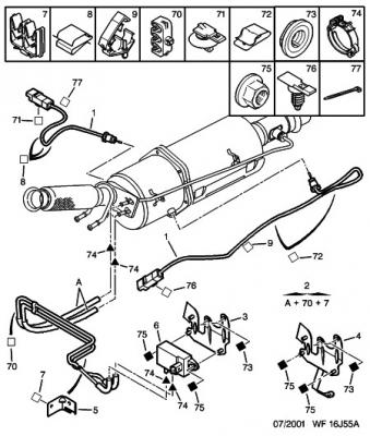

gnusik Опубликовано 22 сентября, 2010 Жалоба Поделиться Опубликовано 22 сентября, 2010 При снятии фапа были выкручены два датчика температуры один в начале другой в середине. Вапрос знатокам какой куда вкручивать. После разборки я забыл куда какой вставляется. Есть один ориентир - один датчик подключается на подрамнике в фишку, куда этот датчик надо втыкать в начало фапа или в середину? Авто 607 2.2 хди 2002. Ссылка на комментарий Поделиться на другие сайты Поделиться
Модератор Citrin Опубликовано 22 сентября, 2010 Модератор Жалоба Поделиться Опубликовано 22 сентября, 2010 Где в начале? На картинке покажи. На фапе самом никаких датчиков нет. Датчик температуры стоит перед ФАПом. Номер 1 на картинке Ссылка на комментарий Поделиться на другие сайты Поделиться
gnusik Опубликовано 22 сентября, 2010 Жалоба Поделиться Опубликовано 22 сентября, 2010 Где в начале? На картинке покажи. На фапе самом никаких датчиков нет. Датчик температуры стоит перед ФАПом. Номер 1 на картинке номер один их там 2 штуки или судя по картинке тот что длиный в середину о у кого короткий шнурок в начало. Хотя тоже не понятно. Ссылка на комментарий Поделиться на другие сайты Поделиться
Модератор Daiver Опубликовано 22 сентября, 2010 Модератор Жалоба Поделиться Опубликовано 22 сентября, 2010 Они оба обозначены одним номером детали, следовательно оба одинаковые и наконец следовательно пофиг куда какой втыкать. Ссылка на комментарий Поделиться на другие сайты Поделиться
slonenok1980 Опубликовано 22 сентября, 2010 Жалоба Поделиться Опубликовано 22 сентября, 2010 не совсем пофиг..по моему это датчики те что идут в черную коробку в районе переднего левого колеса и (датчик диф давления)но в лексии кажет как температура до и после ката..а сам датчик темп посередине..мож конечно я и ошибаюсь ..поправте на пежухе что обещал померить сопротивление на насосе присадки..чекинг не горит но есть ошибка временная(появляется после удаления)поэтому не знаю..как быть и выяснилось что не йолис залит а присадка отфур..что там BLUE... Ссылка на комментарий Поделиться на другие сайты Поделиться
Модератор Daiver Опубликовано 22 сентября, 2010 Модератор Жалоба Поделиться Опубликовано 22 сентября, 2010 Ошибаешься. Есть два датчика температуры. И есть две трубки для датчика перепада давления. Все видно по картинке. Ссылка на комментарий Поделиться на другие сайты Поделиться
gnusik Опубликовано 22 сентября, 2010 Жалоба Поделиться Опубликовано 22 сентября, 2010 Меня интересуют датчики температуры. Какой куда вкручивать и куда подключать. Ссылка на комментарий Поделиться на другие сайты Поделиться
Модератор Daiver Опубликовано 22 сентября, 2010 Модератор Жалоба Поделиться Опубликовано 22 сентября, 2010 Пост #381 прочитай. Ссылка на комментарий Поделиться на другие сайты Поделиться

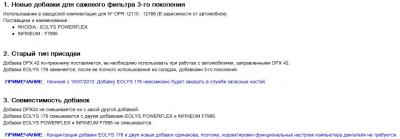

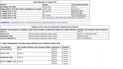

Модератор Citrin Опубликовано 26 сентября, 2010 Модератор Жалоба Поделиться Опубликовано 26 сентября, 2010 Копался в СервисБоксе нашел интересную инфу. Опять заменены присадки, появились 2 новых типа: для авто с 10 Января 2010 - INFINEUM F7995 и EOLYS POWERFLEX Ссылка на комментарий Поделиться на другие сайты Поделиться
slonenok1980 Опубликовано 26 сентября, 2010 Жалоба Поделиться Опубликовано 26 сентября, 2010 спасибо за инфу.. Ссылка на комментарий Поделиться на другие сайты Поделиться
Модератор Daiver Опубликовано 27 сентября, 2010 Модератор Жалоба Поделиться Опубликовано 27 сентября, 2010 (изменено) Интервалы замены увеличились? Где то я видел цифры в 180 тыс, или нет? Изменено 27 сентября, 2010 пользователем Daiver Ссылка на комментарий Поделиться на другие сайты Поделиться
