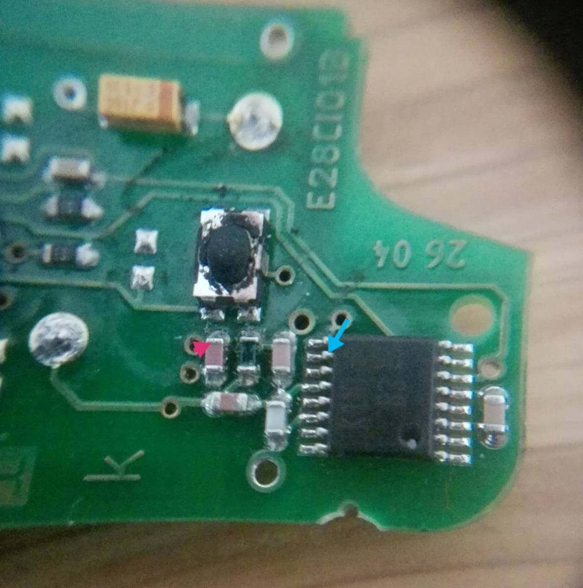

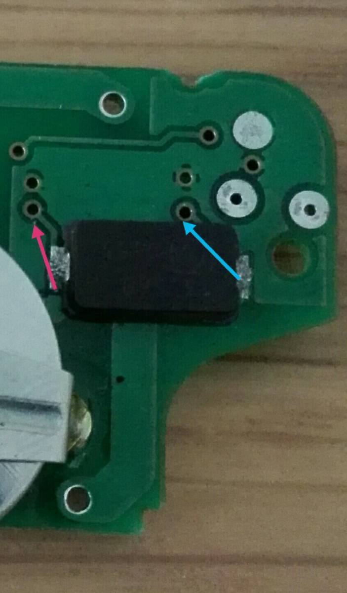

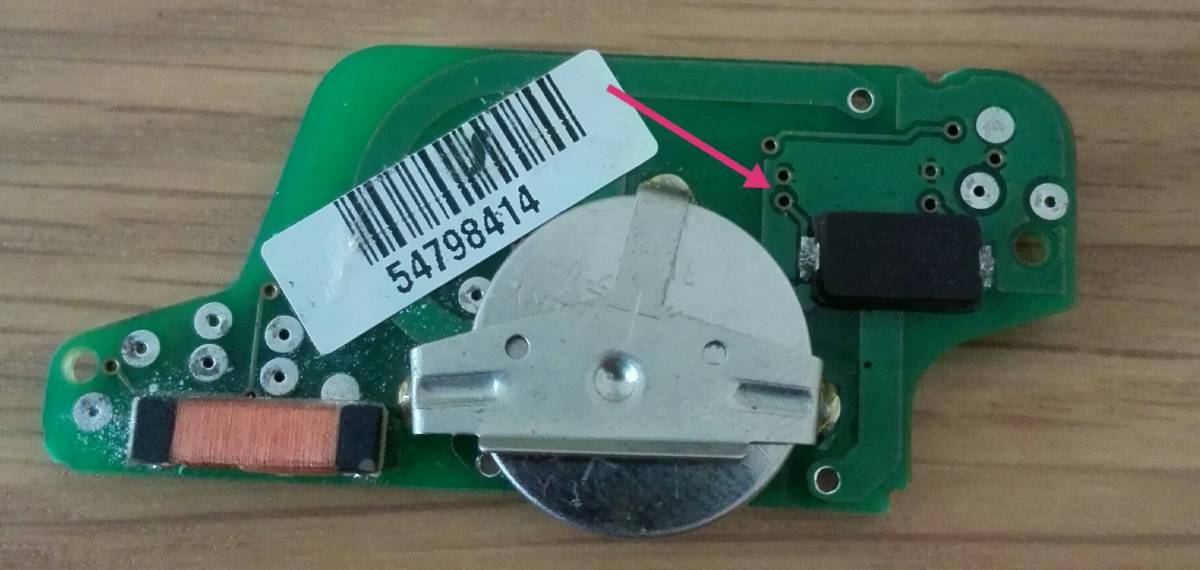

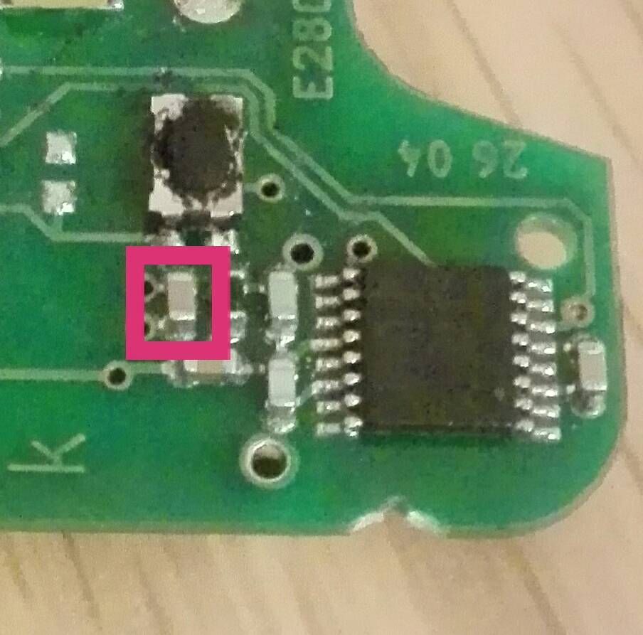

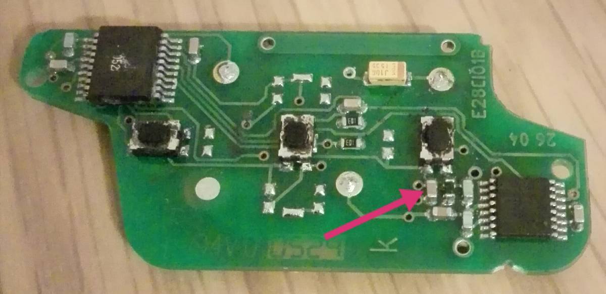

Добрый вечер! Помогите опознать номинал детали. Обрыв цепи на плате 3-х кнопочного ключа Peugeot 407.Перед этим работал через раз,примерно 2-е недели,потом сдох.Грешил на батарею.Произвёл её замену-не помогло.Пытался произвести синхронизацию ключа,всё бестолку.С Diagbox также не помогло.

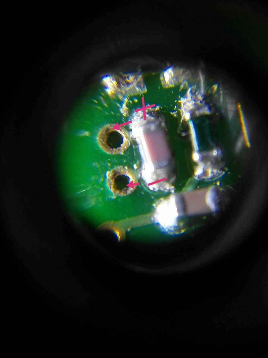

Этот элемент не звонится,питание кристала в обрыве.
Кто бы мог вскрыть свой ключ и произвести замеры.Буду весьма признателен.Спасибо!
Да,кондёр с бесконечным сопротивлением в обе стораны—то есть обрыв
Интересует его номинал на рабочей плате
39 минут назад, kalimerass11 сказал:

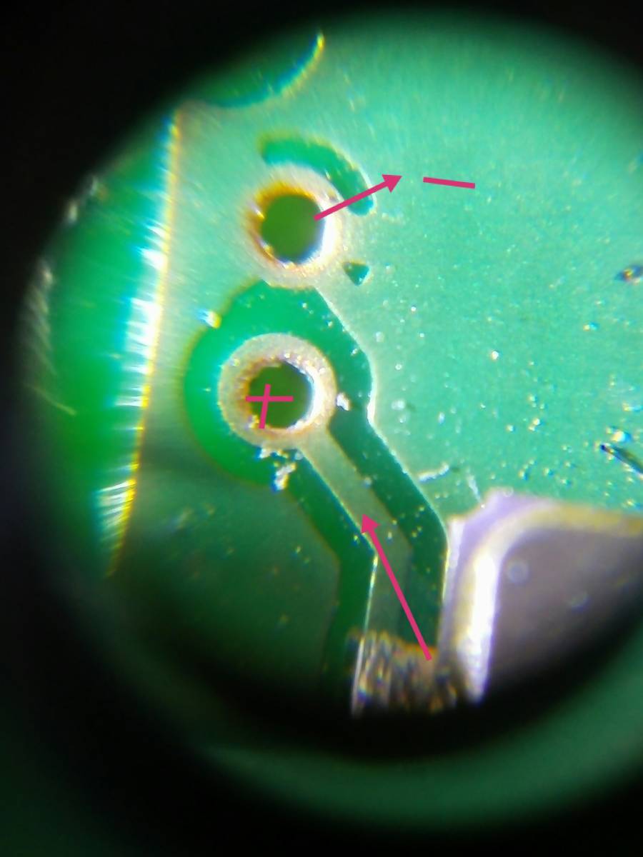

Через него подаётся питание на кристал(вид с обратной стороны)
Не подаётся через него ничего. Здесь это тупо фильтр, который ни на что не влияет. Вряд ли с ним что-то не так.
Из за него не подаётся питание.

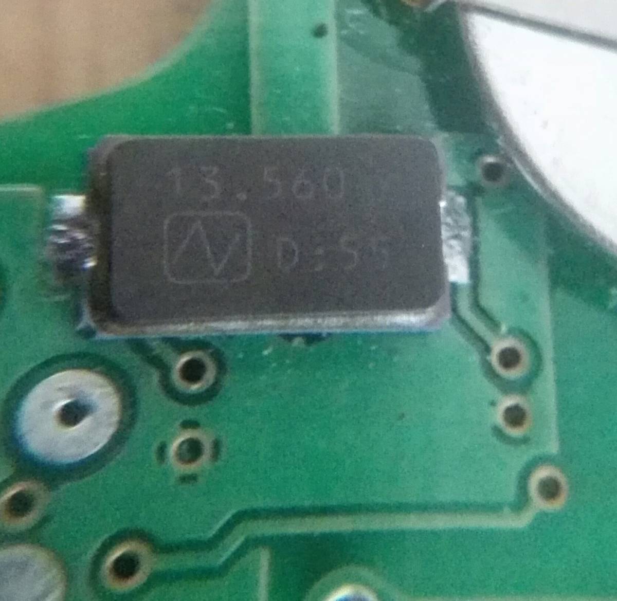

Хотелось бы узнать его сопротивление,на рабочем ключе.Чёрный кристал(13.560 D:55) тоже с бесконечным сопротивлением,в обоих направлениях.
