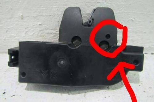

smd Опубликовано 12 декабря, 2017 Жалоба Поделиться Опубликовано 12 декабря, 2017 Можно ли открыть багажник в седане если переломался провод замка? Ссылка на комментарий Поделиться на другие сайты Поделиться
chub Опубликовано 12 декабря, 2017 Жалоба Поделиться Опубликовано 12 декабря, 2017 Залесть в багажник и повернуть в сторону рычажок в дырочке. punk2904, dreddyshka и smd 3 Ссылка на комментарий Поделиться на другие сайты Поделиться

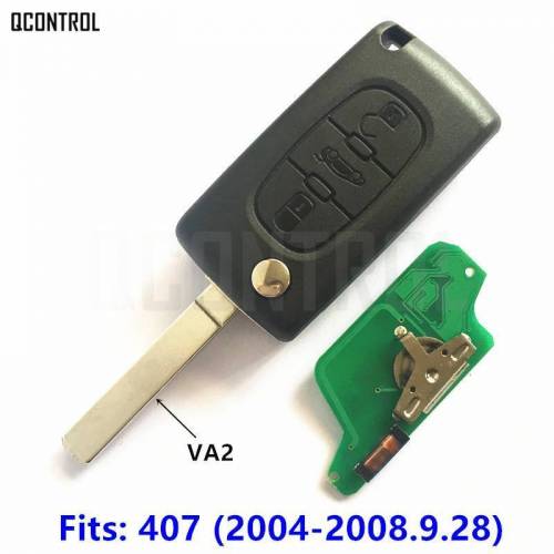

mr_darwin_1987 Опубликовано 20 января, 2018 Жалоба Поделиться Опубликовано 20 января, 2018 добрый день.кто может привязать новый ключ к авто.сколько будет это стоить?407sw/ Ссылка на комментарий Поделиться на другие сайты Поделиться
sashk Опубликовано 20 января, 2018 Жалоба Поделиться Опубликовано 20 января, 2018 2 часа назад, mr_darwin_1987 сказал: добрый день.кто может привязать новый ключ к авто.сколько будет это стоить?407sw/ я могу. стоимость зависит от наличия/отсутствия пина. Ссылка на комментарий Поделиться на другие сайты Поделиться
