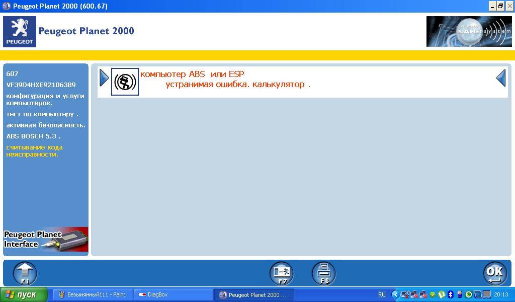

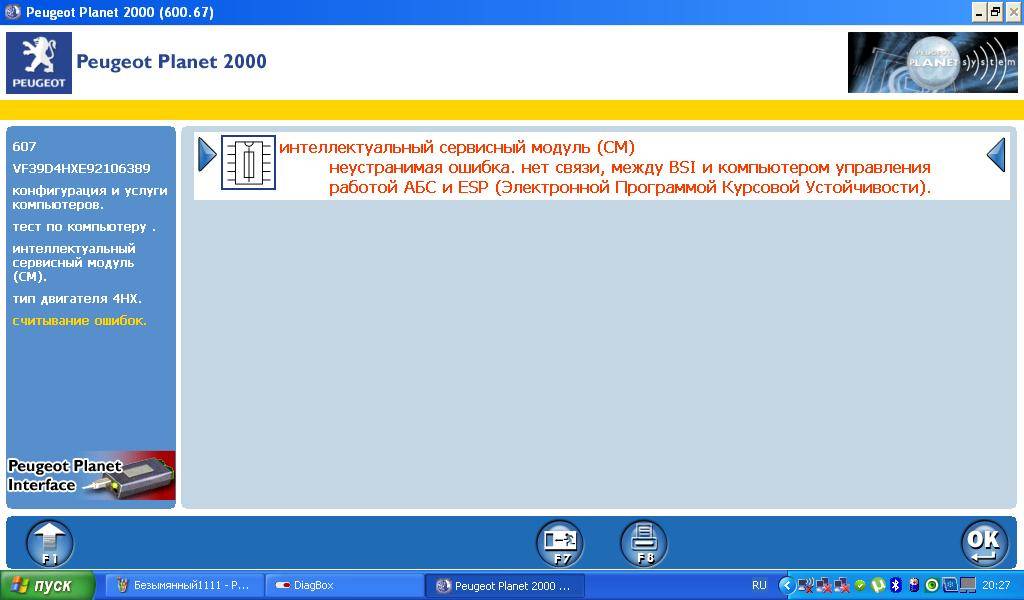

Sergon32 Опубликовано 17 ноября, 2014 Жалоба Поделиться Опубликовано 17 ноября, 2014 Если есть проблема в связи блоков ABS,ESP,BSI. и двигла предположительно по шине CAN. где копать. АБС работает сто пудов.Антибукс работает сто пудов. ошибка по тормозам не горит. горит мясорубка только(нет связи с блоками пишет). фишки все проверял..идеально чистые. проводку просмотрел визуально.. тоже все четко... прозвонить шину как подскажите... или куда рыть? Ссылка на комментарий Поделиться на другие сайты Поделиться

Sergon32 Опубликовано 17 ноября, 2014 Жалоба Поделиться Опубликовано 17 ноября, 2014 (изменено) каждый день диагностю и делаю эти тесты. все насосы жужжат.все клапана щелкают. но только с калькулятора блока ЕСП. с калькулятора АБС 5,3 ничего не жужжит. но абс работает. проверял на песке. Изменено 17 ноября, 2014 пользователем Sergon32 Ссылка на комментарий Поделиться на другие сайты Поделиться

Модератор Citrin Опубликовано 17 ноября, 2014 Модератор Жалоба Поделиться Опубликовано 17 ноября, 2014 Из блока АБС тест насоса запускаться не должен. Что бы что-то сказать-нужно смотреть машину вживую. Шину прозвоните, хотя там скорей всего все будет нормально. Ссылка на комментарий Поделиться на другие сайты Поделиться

Sergon32 Опубликовано 18 ноября, 2014 Жалоба Поделиться Опубликовано 18 ноября, 2014 нету другого на подкинуть..... дело в том что эта хрень уже пол года..но мясорубка раньше не горела. ошибка была "устранимая неисправность".сгорел насос на гидроблоке АБС. была еще такая ошибка "насос привода" горела ошибка по АБС,ЕСП,АСР. я разобрал все.поменял насос.старый был мертв.ошибка погасла.все заработало..но мясорубка горит(( других ошибок по двиглу нет Ссылка на комментарий Поделиться на другие сайты Поделиться
