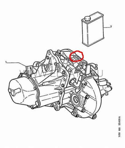

Было у меня такое, холодная - нет проблем, с пол оборота, как разогреется хоть ты треснт - не заводится, пляски с бубном не помогали :D Извилистый путь привёл к замене датчика положения коленвала.
сам делал?? сколько это будет стоить ??
Датчик обошолся в 1100 русских тубриков, в мастерской загнали на подёмник, так как сверху к нему не подлесть, крепится он на одном болтике, поэтому стоимость работ весьма и весьма не велика.
