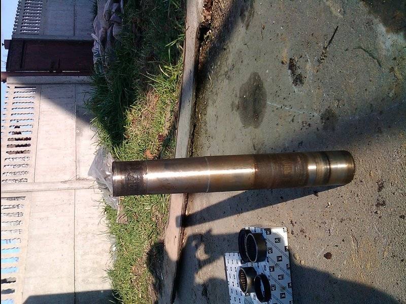

slvr Опубликовано 25 октября, 2011 Жалоба Поделиться Опубликовано 25 октября, 2011 все!!! балку разобрал! правая сторона было без смазки! а левая в отличном состоянии! придется менять правый палец! я его уже выбил из рычага. смотрите фото что может быть с вашей подвеской если вовремя не облсуживать Ссылка на комментарий Поделиться на другие сайты Поделиться
kuprik08 Опубликовано 25 октября, 2011 Жалоба Поделиться Опубликовано 25 октября, 2011 все!!! балку разобрал! правая сторона было без смазки! а левая в отличном состоянии! придется менять правый палец! я его уже выбил из рычага. смотрите фото что может быть с вашей подвеской если вовремя не облсуживатьПоздравляю! А теперь всё в обратной последовательности. Удачи! Ссылка на комментарий Поделиться на другие сайты Поделиться
slvr Опубликовано 25 октября, 2011 Жалоба Поделиться Опубликовано 25 октября, 2011 Поздравляю! А теперь всё в обратной последовательности. Удачи! спасибо! назад легче! проблема была разобрать... "палец" уже на БеЛазе вытачивается! Ссылка на комментарий Поделиться на другие сайты Поделиться
Peter.blr Опубликовано 25 октября, 2011 Жалоба Поделиться Опубликовано 25 октября, 2011 ну-ну. Желаю удачи с пальцами... А закаливать тоже на Белазе бдут? Ссылка на комментарий Поделиться на другие сайты Поделиться
slvr Опубликовано 25 октября, 2011 Жалоба Поделиться Опубликовано 25 октября, 2011 ну-ну. Желаю удачи с пальцами... А закаливать тоже на Белазе бдут?ну а как еще!? конечно через закалку!... там люди надежные! или ты думаешь что детали на такие машины не закаляют!?... Ссылка на комментарий Поделиться на другие сайты Поделиться

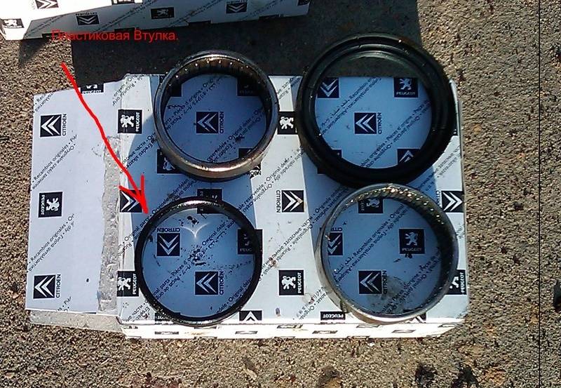

slvr Опубликовано 26 октября, 2011 Жалоба Поделиться Опубликовано 26 октября, 2011 Для чего в ремкомплекте задней балки эта пластиковая втулка???И куда ее встовлять? Ссылка на комментарий Поделиться на другие сайты Поделиться
kuprik08 Опубликовано 26 октября, 2011 Жалоба Поделиться Опубликовано 26 октября, 2011 Для чего в ремкомплекте задней балки эта пластиковая втулка???И куда ее встовлять? Точно, что в трубу, только не помню последовательность сборки...А по чём щас пальцы в магазинах- не в курсе? Я летом за 220 000 один покупал, но тогда и курс другой был Ссылка на комментарий Поделиться на другие сайты Поделиться
Peter.blr Опубликовано 26 октября, 2011 Жалоба Поделиться Опубликовано 26 октября, 2011 Видел пальцы, которые никто и не собирался закаливать: мнется от удара молотком как пластилин. Также видел пальцы, которые лопались пополам от избыточной закалки. Здесь не всё так просто, похоже больше на цементацию, чем на закалку. Как-то так.P.S. А почему просто не купить палец с гарантией, нежели самому мудрить Бог знает что?... Ведь попандос на подшипники автоматом, при "кривом" изготовлении пальцев... Ссылка на комментарий Поделиться на другие сайты Поделиться
Модератор Daiver Опубликовано 26 октября, 2011 Модератор Жалоба Поделиться Опубликовано 26 октября, 2011 Да можно и на заводе сделать нормальный. Просто нужно именно не закалку делать, а на улучшение отдавать, предварительно померив твердость старого. Так правильнее всего. Ссылка на комментарий Поделиться на другие сайты Поделиться
slvr Опубликовано 26 октября, 2011 Жалоба Поделиться Опубликовано 26 октября, 2011 это все понятно!... а вот втулка пластиковая зачем!?... у меня при раборке не каких втулок не было!... PS а палец китай на рынке 40 убитых енотов стоит! но это же китай! а б.у. не кто отдельно не хочет продавать! Ссылка на комментарий Поделиться на другие сайты Поделиться
kuprik08 Опубликовано 26 октября, 2011 Жалоба Поделиться Опубликовано 26 октября, 2011 это все понятно!... а вот втулка пластиковая зачем!?... у меня при раборке не каких втулок не было!... PS а палец китай на рынке 40 убитых енотов стоит! но это же китай! а б.у. не кто отдельно не хочет продавать! Наверное, она просто рассыпалась. У меня справа при разборке вообще только четверть подшипника оставалось.А пальцы лучще SNR брать новые! Ссылка на комментарий Поделиться на другие сайты Поделиться
slvr Опубликовано 27 октября, 2011 Жалоба Поделиться Опубликовано 27 октября, 2011 это все понятно!... а вот втулка пластиковая зачем!?... у меня при раборке не каких втулок не было!... PS а палец китай на рынке 40 убитых енотов стоит! но это же китай! а б.у. не кто отдельно не хочет продавать! Наверное, она просто рассыпалась. У меня справа при разборке вообще только четверть подшипника оставалось.А пальцы лучще SNR брать новые!да говорят что на рынке только китай! а там сам знаешь какой метал!... Ссылка на комментарий Поделиться на другие сайты Поделиться
