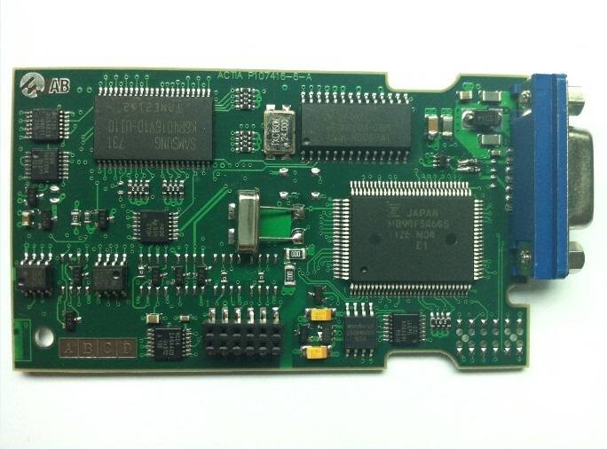

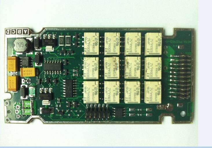

ostinpawers Опубликовано 10 апреля, 2015 Жалоба Поделиться Опубликовано 10 апреля, 2015 подскажите пожалуйста что за плата? насколько я понимаю это урезанная версия? короче брать ее можно? Ссылка на комментарий Поделиться на другие сайты Поделиться
Foblas Опубликовано 11 апреля, 2015 Жалоба Поделиться Опубликовано 11 апреля, 2015 Обычная версия. Ссылка на комментарий Поделиться на другие сайты Поделиться
ostinpawers Опубликовано 11 апреля, 2015 Жалоба Поделиться Опубликовано 11 апреля, 2015 почитал тему(осилил страниц 25-30). из прочитанного понял что для пежо плэнет нужна винда икс пи 32, а диаг бокс можно запускать и на семерке но тоже 32 битной. у меня 7 и как раз 32,не хочу заморачиваться виртуальными системами, поэтому хочу вначале попробовать диаг бокс.эта плата по всей вероятности референс В и диаг бокс можно будет установить только старую версию(или плэенет лучше диаг)? вычитал так же что потом могут возникнуть конфликты и даже при установленной виртуальной икс пи, из за хвостов в реестре от диаг бокс, не будет запускаться пежо плэнет? и диаг можно обновить случайно до смерти шнурка? Ссылка на комментарий Поделиться на другие сайты Поделиться
shpiegel Опубликовано 13 апреля, 2015 Жалоба Поделиться Опубликовано 13 апреля, 2015 подскажите пожалуйста что за плата? насколько я понимаю это урезанная версия? короче брать ее можно? почитал тему(осилил страниц 25-30). из прочитанного понял что для пежо плэнет нужна винда икс пи 32, а диаг бокс можно запускать и на семерке но тоже 32 битной. у меня 7 и как раз 32,не хочу заморачиваться виртуальными системами, поэтому хочу вначале попробовать диаг бокс.эта плата по всей вероятности референс В и диаг бокс можно будет установить только старую версию(или плэенет лучше диаг)? вычитал так же что потом могут возникнуть конфликты и даже при установленной виртуальной икс пи, из за хвостов в реестре от диаг бокс, не будет запускаться пежо плэнет? и диаг можно обновить случайно до смерти шну подскажите пожалуйста что за плата? насколько я понимаю это урезанная версия? короче брать ее можно? почитал тему(осилил страниц 25-30). из прочитанного понял что для пежо плэнет нужна винда икс пи 32, а диаг бокс можно запускать и на семерке но тоже 32 битной. у меня 7 и как раз 32,не хочу заморачиваться виртуальными системами, поэтому хочу вначале попробовать диаг бокс.эта плата по всей вероятности референс В и диаг бокс можно будет установить только старую версию(или плэенет лучше диаг)? вычитал так же что потом могут возникнуть конфликты и даже при установленной виртуальной икс пи, из за хвостов в реестре от диаг бокс, не будет запускаться пежо плэнет? и диаг можно обновить случайно до смерти шнурка? Прекурасно работаеет DiagBox 7.65 на Windows 7x64 Ссылка на комментарий Поделиться на другие сайты Поделиться
