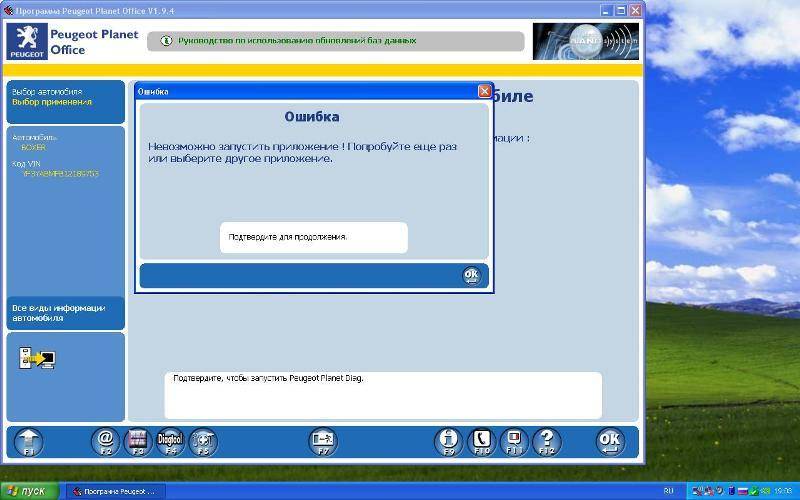

Пробую запустить диагностику, выползает вот это.Стоят ХРЧто не так?Версия начальная стоит 22 наверно, обновлял до 24 все равно такая же ситуация.
post-22658-0-44645300-1352388196_thumb.j
не может связаться - значит он или мертв или отключен (и висит обманка)
Дык он новый, на заводе сперли или дилер? ))
пробуем вычитать блок не из глобального теста, а выбором вручную.смотрим схему и проверяем целостность проводки. а вообще предыстория проблемы была бы кстати, мне надоело быть телепатом.
...а вообще предыстория проблемы была бы кстати, мне надоело быть телепатом.
C этого и нужно было начинать сеанс "удаленного лечения" :lol:У меня, например, при мертвом блоке SRS лампа airbag вообще не подавала признаков жизни, а как только отключил мертвый блок SRS, то лампа постоянно горела.Автор, расказывай предысторию (хотя бы ту, что клиент рассказал :D)

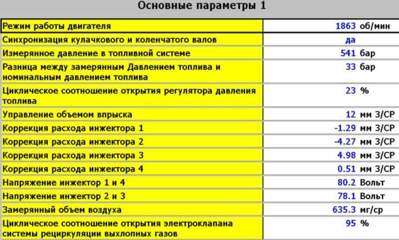

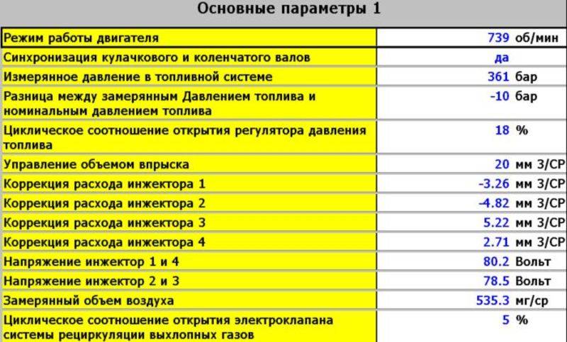

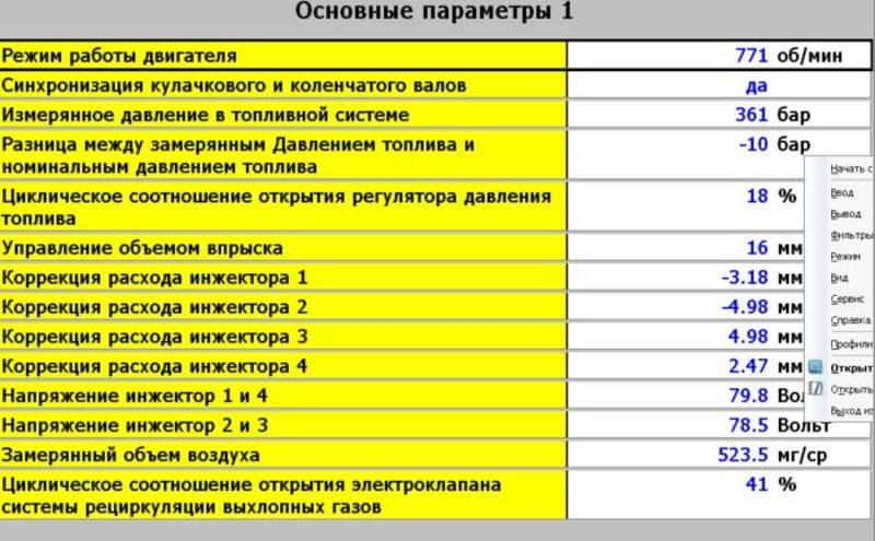

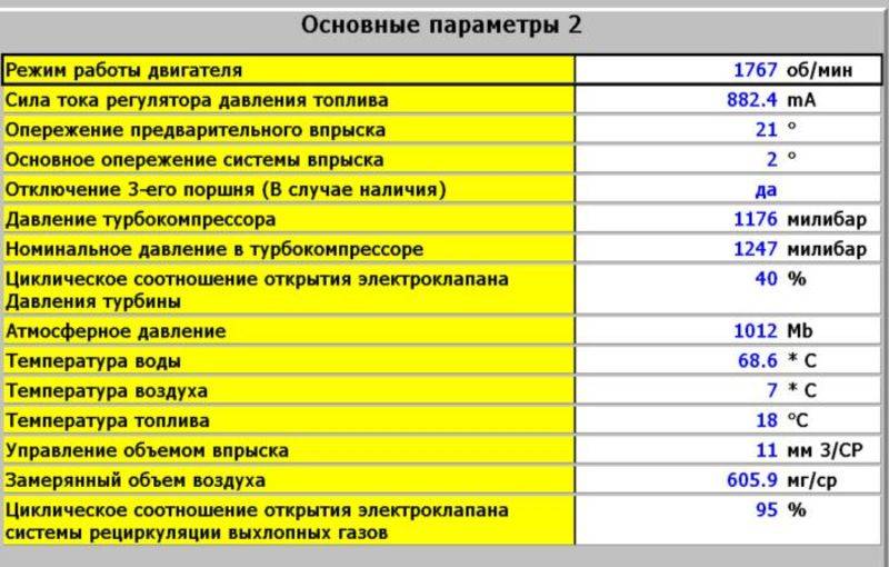

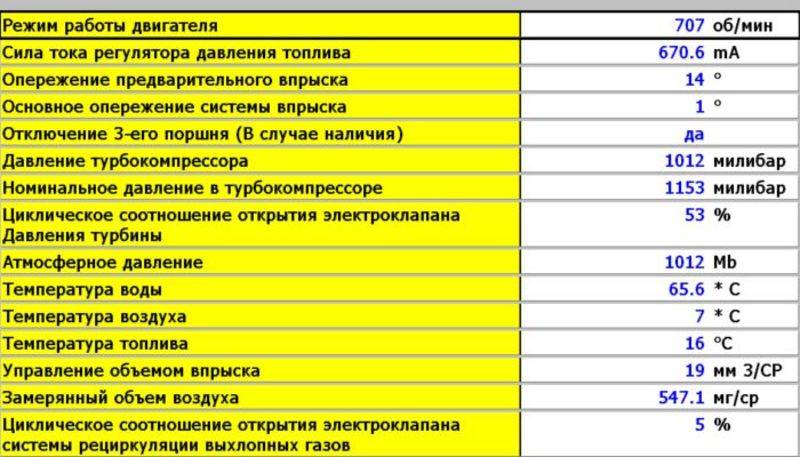

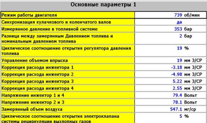

Помогите с проблемой(фиат улисс 2003 г 2,2 jtd c фап): Ошибок по лексии нет. На холостых двигатель работает не ровно, иногда подколбашивает, заводится без проблем. Тянет хорошо. При оборотах примерно выше 1500 работа выравнивается.
post-11695-0-39190500-1352972463_thumb.j
post-11695-0-11088100-1352972512_thumb.j
post-11695-0-00943000-1352972574_thumb.j
post-11695-0-90320300-1352972639_thumb.j
post-11695-0-55069200-1352972724_thumb.j
post-11695-0-80575000-1352972802_thumb.j
оналогичный пляс по форсункам был. в итоге задолбало пехал на стенд 2 форсы распылители подзамену 1 забита была почистили ну и 1 нормально рабочая была
а форсы сами снимали или пригнали машину и все на месте?
на конторе снимали очко гремело чтоне пойдут обошлось
Коррекция херовенькая, мягко сказать. Форсы на стенд. Советую Бош-сервис. очистка и проверка на стенде 84000 руб\штука (снятые форсы).
на конторе снимали очко гремело чтоне пойдут обошлосьчто за контора?
Вот интересная тема в тему, посмотрите:http://peugeot-club....BD%D0%BA%D0%B8/У меня клиент уже год (!) ищет в Гомеле очумельцев, чтоб форсунки сняли. Поправки примерно как у Вас, двигатель такой же. Ни один топливный сервис снимать не берется, о как.
-----Помогите с проблемой(фиат улисс 2003 г 2,2 jtd c фап): Ошибок по лексии нет. На холостых двигатель работает не ровно, иногда подколбашивает, заводится без проблем. Тянет хорошо. При оборотах примерно выше 1500 работа выравнивается.------ПРОБЛЕМА решена замена рапылителя на 3-ей форсунке, теперь все гуд))) Всем спс.

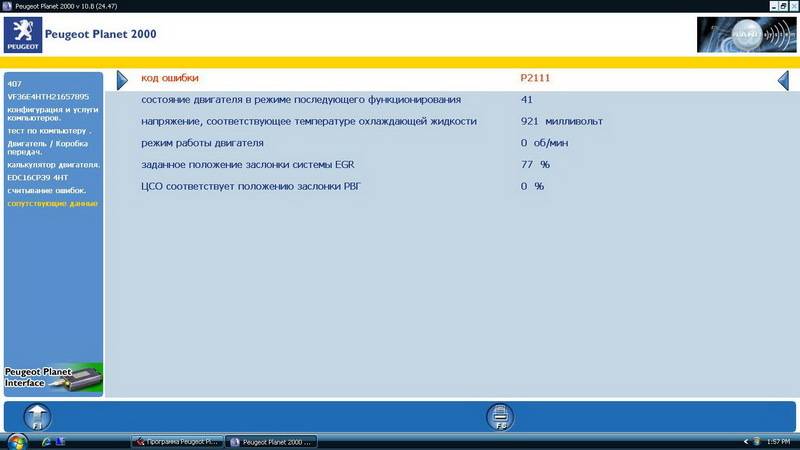

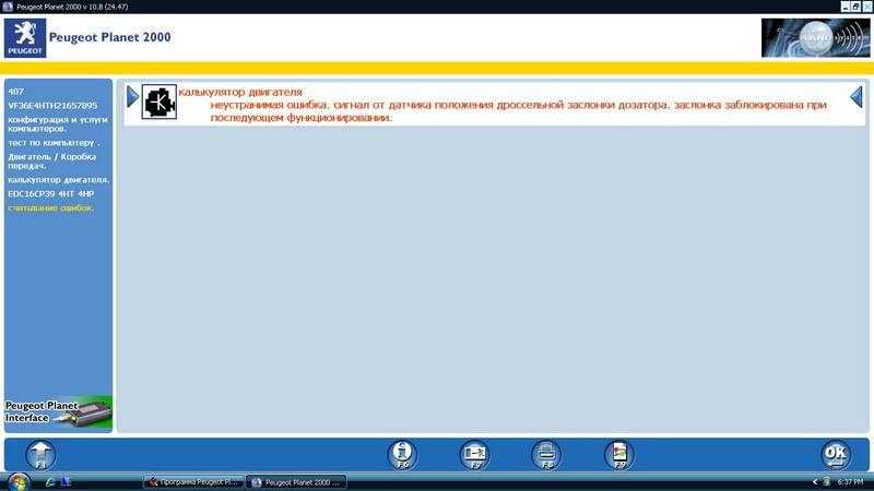

Други, подскажите, что может означать данная ошибка? в работе двигателя никаких симптомов не наблюдается, разве что после выключения зажигания двигатель один раз дёргается, перед тем как заглохнуть. 407 SW 2.2 HDI DW12BTED
post-11935-0-47875900-1353650966_thumb.j
а в расшифровке че указано?
Похоже надобно в сторону заслонки егр+датчик положения копать.
Синяя посередине. Видимо датчик положения заслонки егр так звучит, не передает или не видит правильного положения, вот при заглушивании мотора и хапает лишнего воздуха (или не хапает)
вот что расшифровка кажет... ошибка P2111...правда, при повторном сканировании показала "устранимая ошибка"
