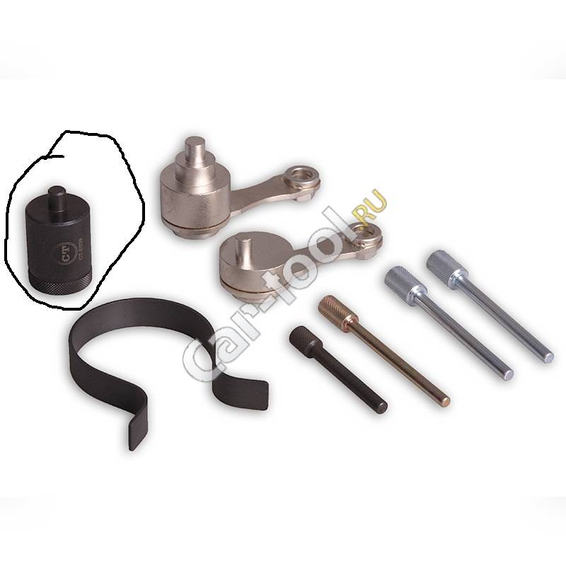

Evgen_Avd Опубликовано 11 мая, 2016 Жалоба Поделиться Опубликовано 11 мая, 2016 А может кто владеет информацией по габаритным размерам фиксатора коленвала на 2.7, партномер 0195-К, как на фото? Ссылка на комментарий Поделиться на другие сайты Поделиться
T_Sergey Опубликовано 11 мая, 2016 Жалоба Поделиться Опубликовано 11 мая, 2016 А может кто владеет информацией по габаритным размерам фиксатора коленвала на 2.7, партномер 0195-К, как на фото? e039.jpg Похоже, да. Ссылка на комментарий Поделиться на другие сайты Поделиться
Evgen_Avd Опубликовано 12 мая, 2016 Жалоба Поделиться Опубликовано 12 мая, 2016 А может кто владеет информацией по габаритным размерам фиксатора коленвала на 2.7, партномер 0195-К, как на фото? e039.jpg Похоже, да. А поделитесь? в продаже искать нету времени, очень нужно) Ссылка на комментарий Поделиться на другие сайты Поделиться
T_Sergey Опубликовано 12 мая, 2016 Жалоба Поделиться Опубликовано 12 мая, 2016 А поделитесь? в продаже искать нету времени, очень нужно) Если устроит, то... буду в гараже 14-15 мая, измерю размеры - напишу. Ссылка на комментарий Поделиться на другие сайты Поделиться
