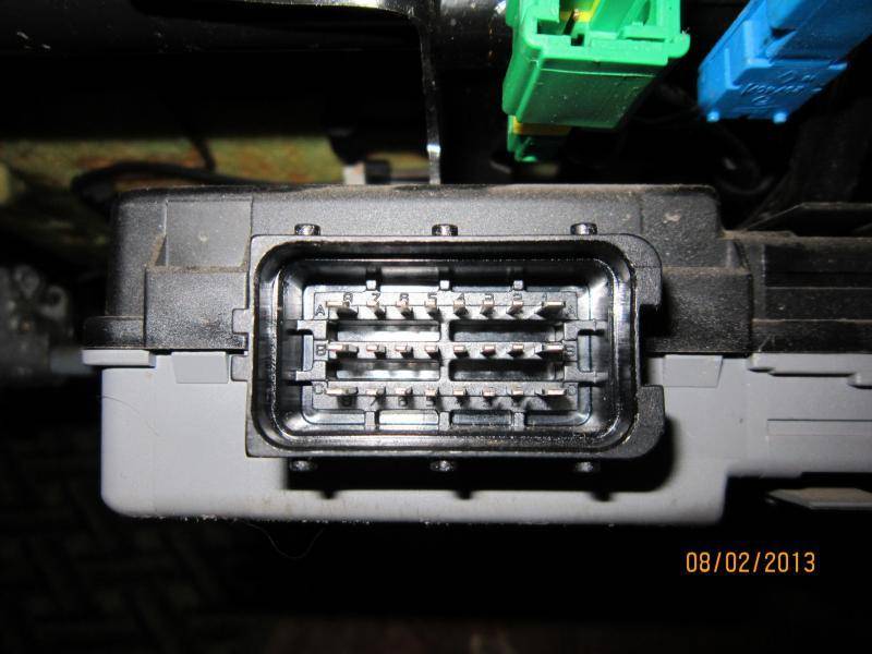

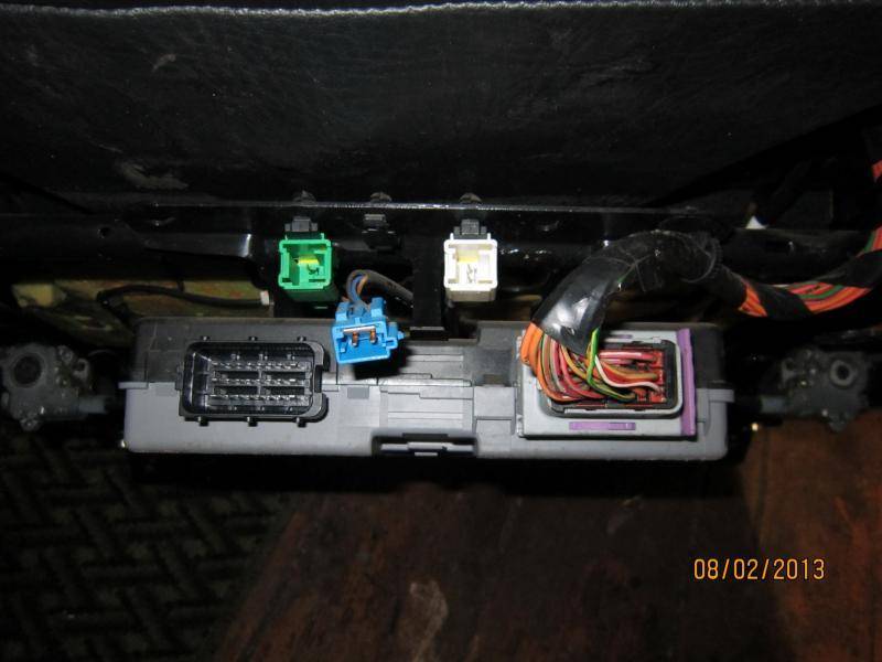

Когда то я уже писал об этом. Получил пару ответов, но не помогло. Поэтому и решил создать тему.Прикупил кожаный салон и теперь не могу подключить водительское сидение. Посоветуйте как мне проветнуть эту процедуру! Куда подсоединить + и -
post-8364-0-52057200-1376597466_thumb.jp
post-8364-0-21199200-1376597485_thumb.jp
Изменено пользователем debygger
  • Ответов 303
Изображения в теме
сколько кожа стала?
200$. Как вариант перетянуть кожу на свои сидения, но хочется электро. С пассажирским проблем нет, там все элементарно. Водительское - зараза!

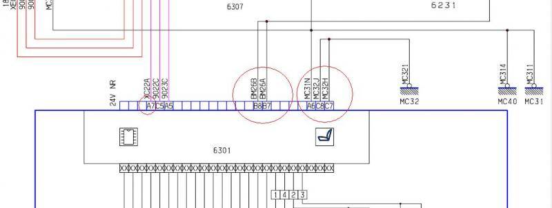

Вот кусок схемы. Можешь еще добавить ПЛЮС на контакт А7.
Должно все работать. Без вариантов.
Итого:
A6, C8, C7 -это минус
В8, В7 - это плюс
и добавить ПЛЮС на контакт А7
Итого:
В8, В7 - это плюс

По поводу чёрной коробки если не ошибаюсь,блок памяти сидений и управления.На подушки синяя и зелёная фишки ,на оба. передних сидения.С подогревом не знаю так как нет его у меня.Но там все же просто плюс и минус.Аналогично с приводом сидения тот же минус с плюсом.Пямяти небудет.Всё просто.на форуме писали про подключения.ищи

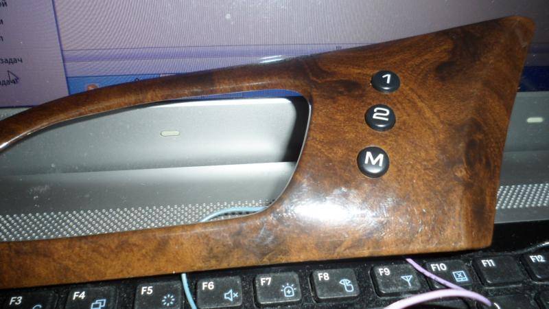

Подскажите пожайлуста .Знакомый на пежо 607 заменил велюр на кожу ,всё подключил и осталось три провода на память.Так в чём вопрос. У меня есть сами кнопки и три провода post-27430-0-67428700-1391335433_thumb.j Можно ли сделать память? И как это сделать ?Просто подключить кнопки к блоку под сидением?
Изменено пользователем Паша_607
не к блоку под сиденьем, а к разьёму на водительской двери.если его нет - то и некуда подключать.Если он есть - то просто воткнуть разъём и, как вариант прописать в бси, что есть память сидений.

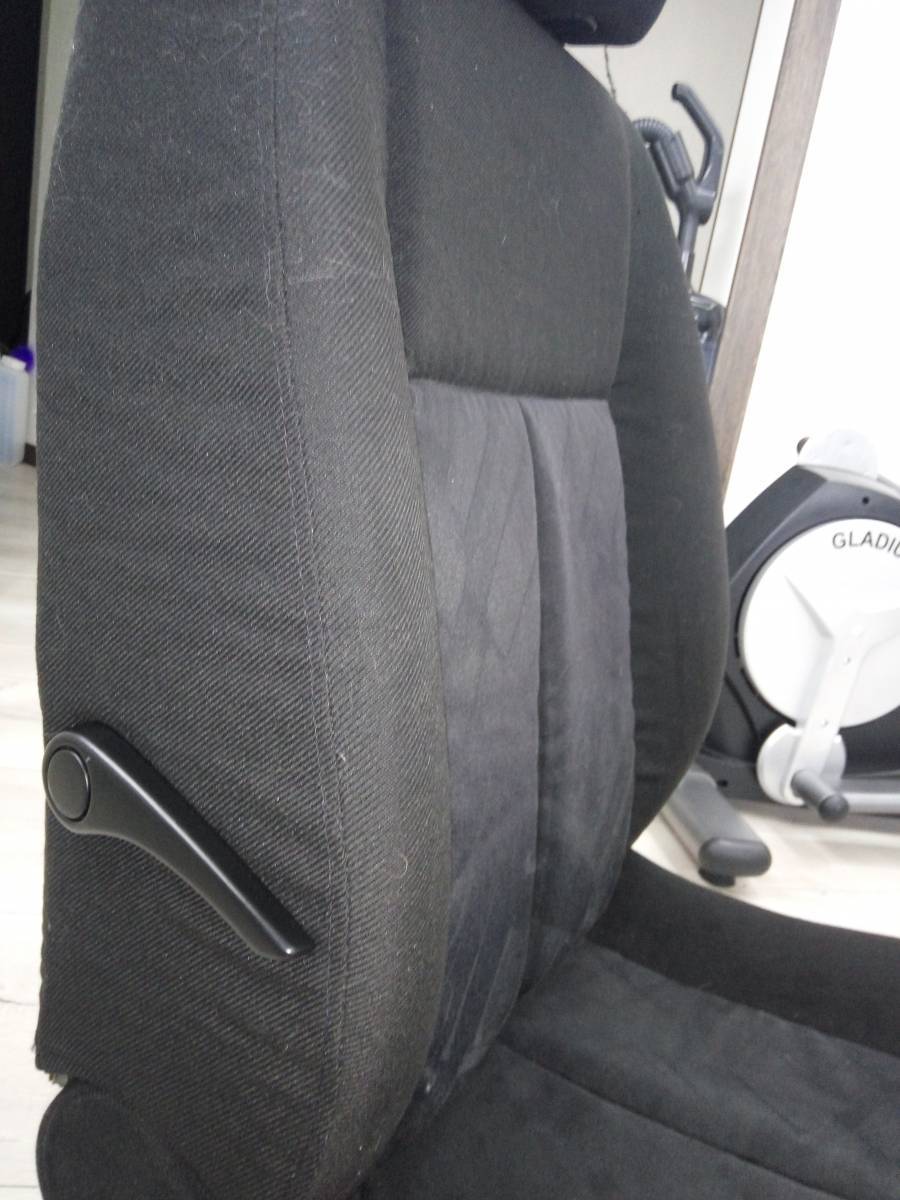

Заварил вчера кресло. из 6ти креплений лопнуло в двух.
делал на горецкого 49. обошлось в 50,000 рублей.
парниша варил, мастер проверял, забраковал, снова переварили так чтоб навсегда.

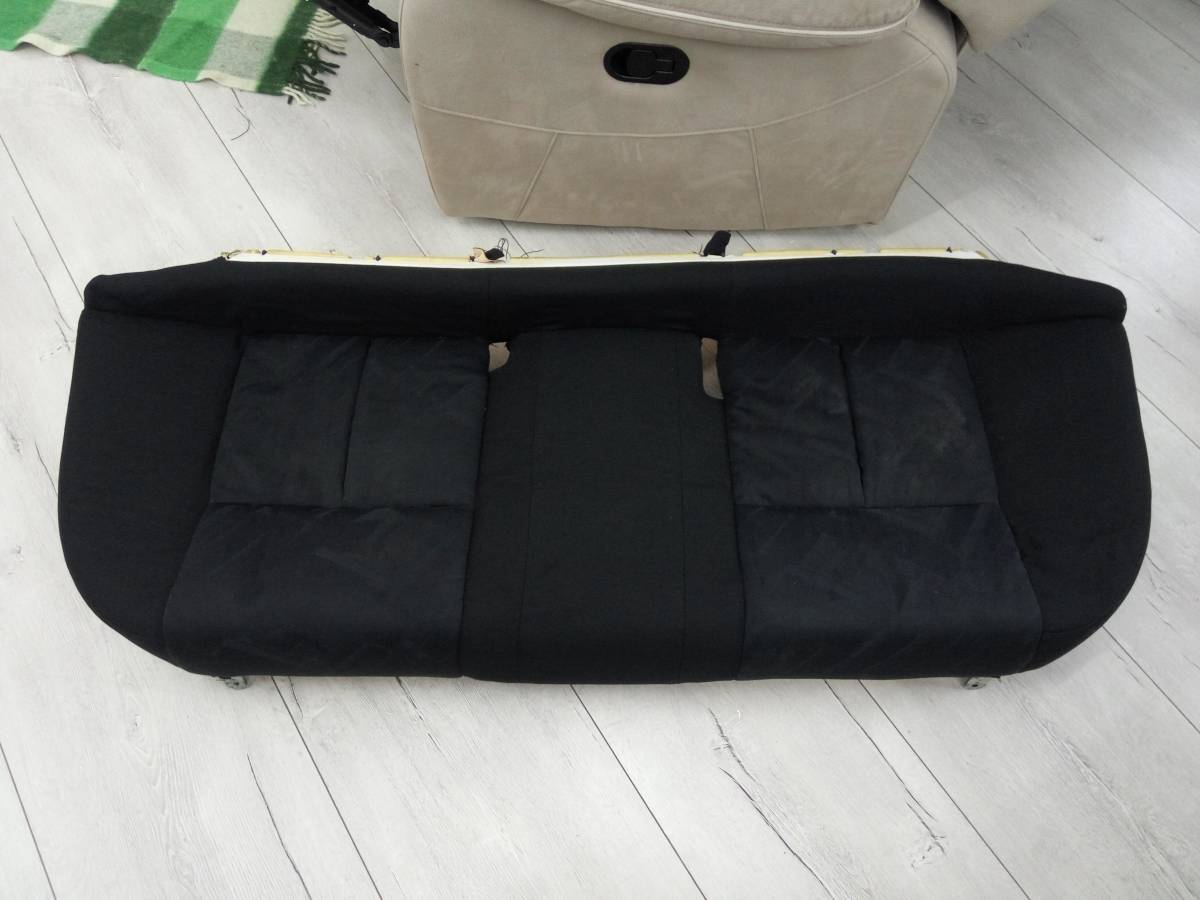

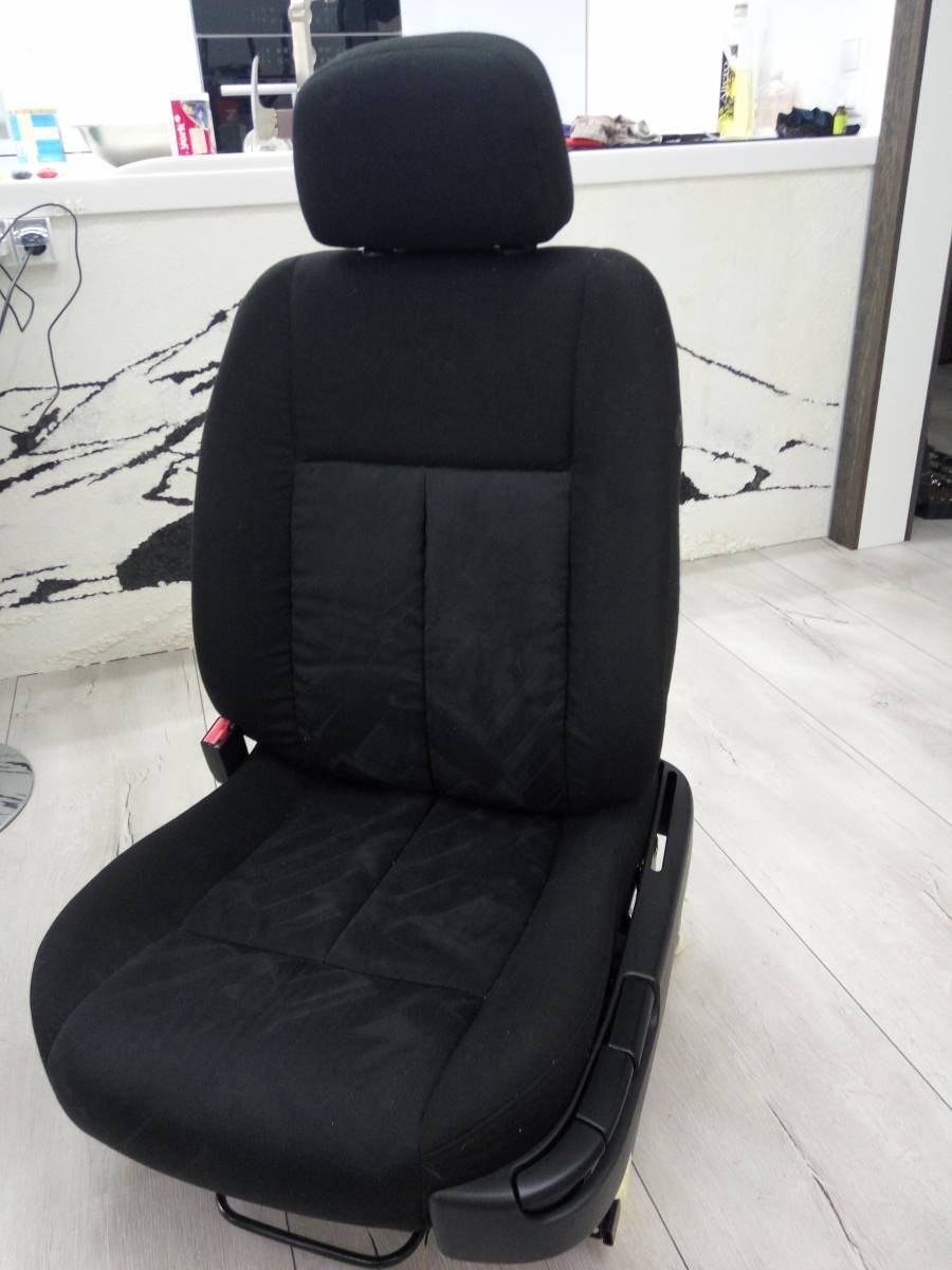

по сути. пропалили мне 2 небольших точки, посему ищется нижний чехол тканевый, может кто менял салон да осталось?
кресло вот такое
Изменено пользователем Ректор
а как кресло люфтило? у меня на ямах водительское сидение как бы приседает, если уперется руками в руль то этот люфт чуствуется. Снимал сидуху, ничего криминального необнаружил, все крепления целые, есть только люфт в кронштейне который моторчик держит, это мотор двигает сидение вперед/назад.
емелось в виду именно обивка ка на фото с лексией, других фото нет.
оторвался передний червяк и отломалась поперечина. сидушка качалась как кресло качалка, а при поворотах ещё и щёлкала.
