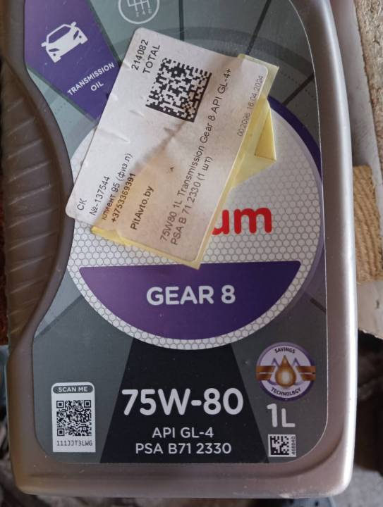

nagliy_root Опубликовано 28 февраля, 2013 Жалоба Поделиться Опубликовано 28 февраля, 2013 попробуйте сначала проконтролировать уровень масла и заменить его . Total transmission bv 75w80 2 литра Ссылка на комментарий Поделиться на другие сайты Поделиться

ignis Опубликовано 22 августа, 2014 Жалоба Поделиться Опубликовано 22 августа, 2014 (изменено) Может кто фоткой поделится где сапун находится? Скоро замена моторного масла, вот и в коробке хочу поменять. Под корпусом воздушного фильтра есть какая-то штуковина черная сверху на коробке, подозреваю, что это и есть сапун. И спецификация для этих коробок идет 75w80? Изменено 22 августа, 2014 пользователем ignis Ссылка на комментарий Поделиться на другие сайты Поделиться
ignis Опубликовано 31 августа, 2014 Жалоба Поделиться Опубликовано 31 августа, 2014 Заменили масло, коробка старая без радиатора, залили 2.6 литра Total 75w80, через сапун, пришлось корпус воздушного фильтра снимать. Ссылка на комментарий Поделиться на другие сайты Поделиться
