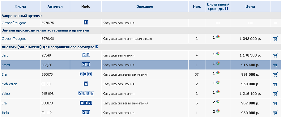

gruntik Опубликовано 25 марта, 2012 Жалоба Поделиться Опубликовано 25 марта, 2012 (изменено) Подскажите, какого производителя можно брать катушку? Понятно, то оргинал есть оригинал, но может кто-то брал другой конторы и может что-то сказать?Вот такие варианты даёт экзист: Изменено 25 марта, 2012 пользователем gruntik Ссылка на комментарий Поделиться на другие сайты Поделиться
