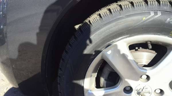

AVIREX Опубликовано 29 октября, 2014 Автор Жалоба Поделиться Опубликовано 29 октября, 2014 Всё верно, поставил такой размер (зима - 215/60/16). Диски от 307 стали без проблем. На ровных колёсах расстояние до арок порядком, а при полном вывороте, от наружней части 1,5-2см, так что да, это самый оптимальный вариант для R16. Ссылка на комментарий Поделиться на другие сайты Поделиться

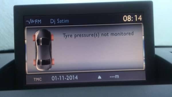

AVIREX Опубликовано 2 ноября, 2014 Автор Жалоба Поделиться Опубликовано 2 ноября, 2014 На этих колёсах постоянно появляется предупреждение: tyre pressure not monitored - не контролируемое давление шины Что это.....кто знает.....? Ссылка на комментарий Поделиться на другие сайты Поделиться
Модератор DJ BASS Опубликовано 2 ноября, 2014 Модератор Жалоба Поделиться Опубликовано 2 ноября, 2014 Комп машины не видит датчиков колёс, ещё и оранжевый восклицательный знак на дисплее панели приборов. У меня тоже самое третью зиму на зимнем комплекте с другими дисками. Комплект датчиков один, а колёс - два Ссылка на комментарий Поделиться на другие сайты Поделиться
demon11 Опубликовано 2 ноября, 2014 Жалоба Поделиться Опубликовано 2 ноября, 2014 а я раздобыл комплект дисков с датчиками, за 85 рублей прописал на сифе и,,,лепотааа,,,, Ссылка на комментарий Поделиться на другие сайты Поделиться
