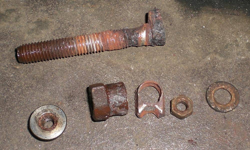

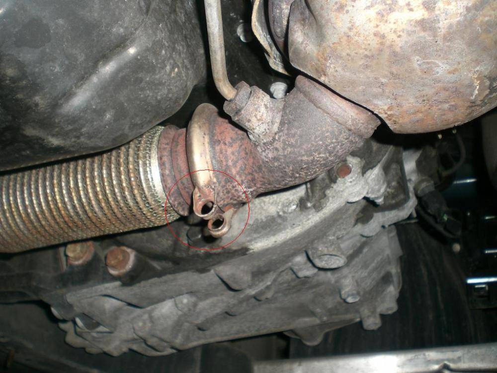

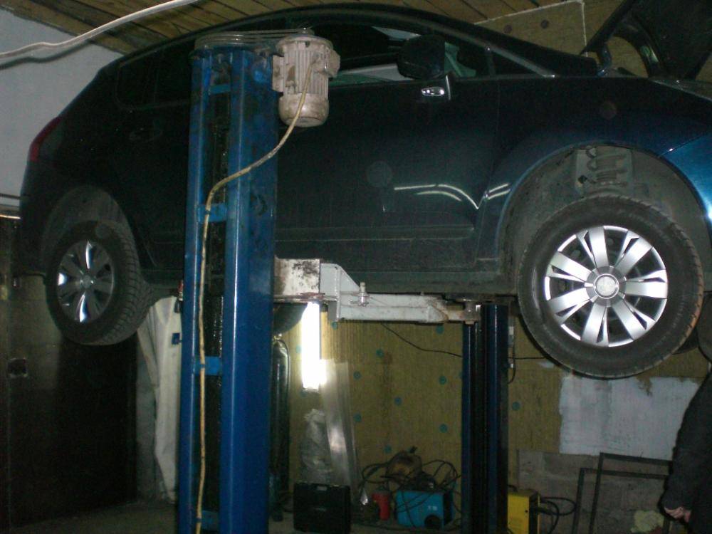

Итак, сама процедура: сначала диагност производит считывание штатной программы управления двигателем – около 10 минут, через некоторое время (у меня через 2 дня) загружает обновлённую программу без использования функций впрыска присадки и прочие параметры (возможно используется готовая программа) – аналогично 10 минут. Далее работа носит чисто слесарный характер: демонтаж «бочки» с фильтром в передней части двигателя. Требуется яма или подъёмник, минимум инструментов. Основная трудность – плотная компоновка агрегатов в моторном отсеке и болт крепления хомута патрубка выхлопа (возможно потребуется его замена).
post-12830-0-62047400-1452451562_thumb.j post-12830-0-46196800-1452451569_thumb.j post-12830-0-15560800-1452451575_thumb.j

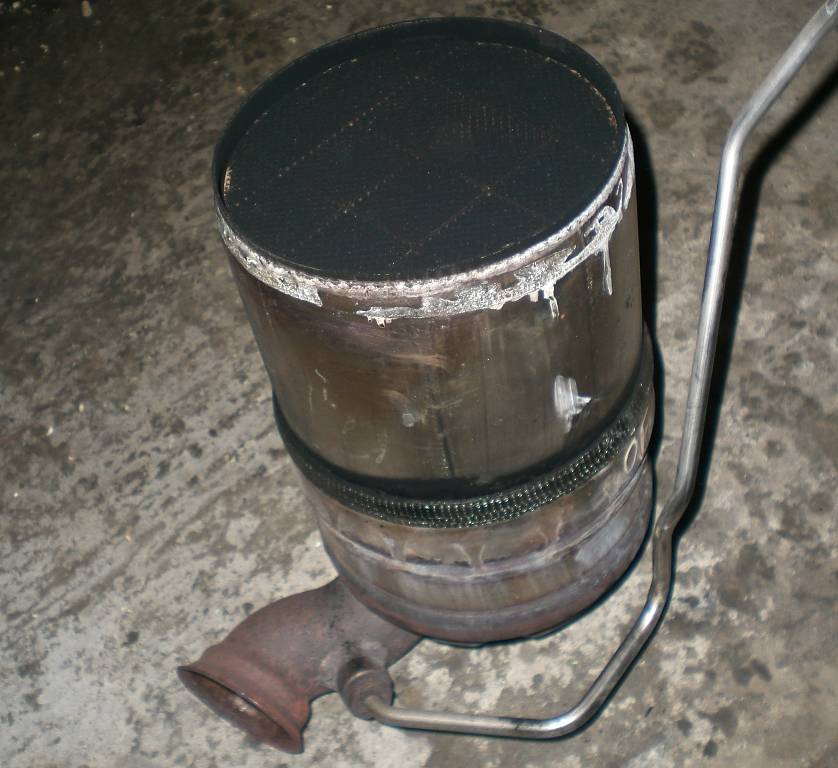

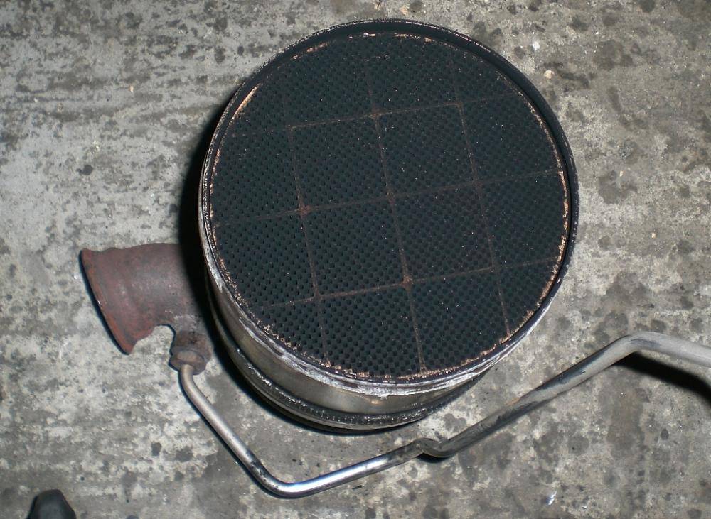

Сам фильтр представляет собой бочонок размером банки на 3л с керамическими сотами, внутри колбы, обёрнутые асбестовым листом для уменьшения теплопотерь.

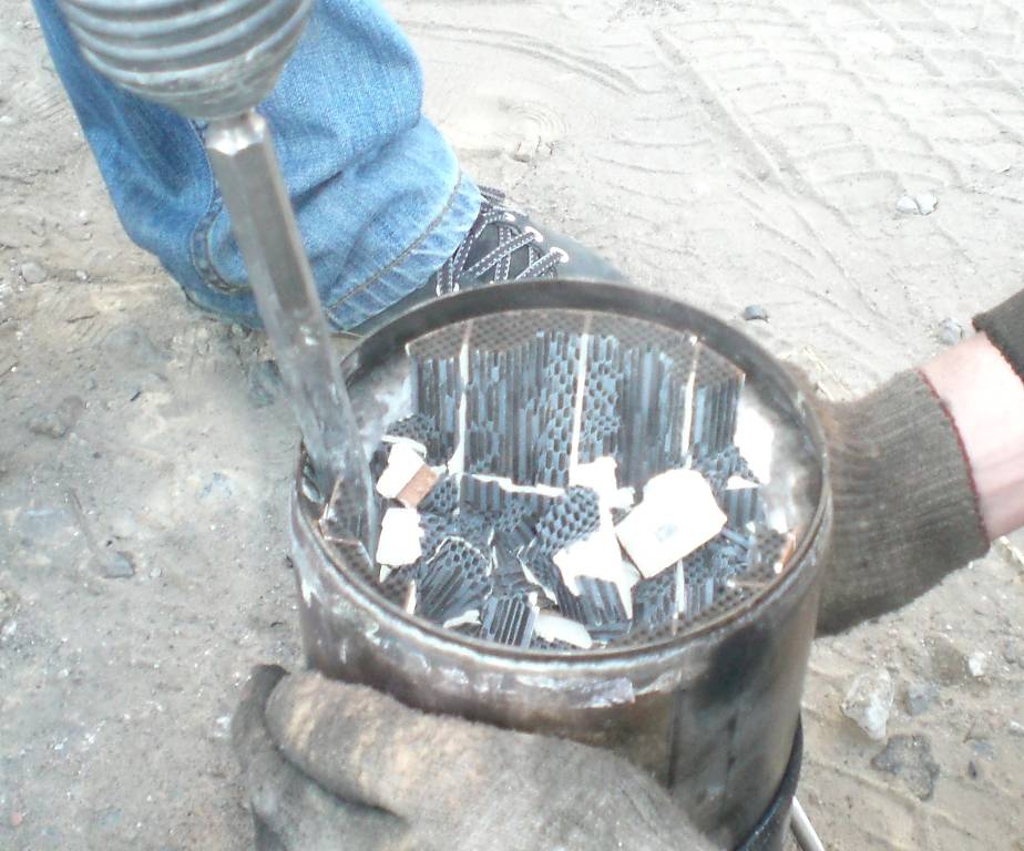

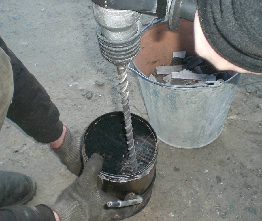

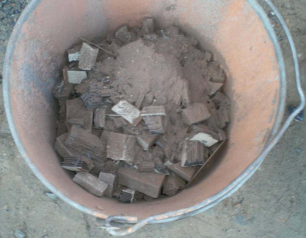

Далее вступает в ход грубая сила – перфоратор с двумя пиками (коническая  и плоская) с задачей извлечь «лишний» материал из бочки.
post-12830-0-80305500-1452451597_thumb.j post-12830-0-04617700-1452451605_thumb.j

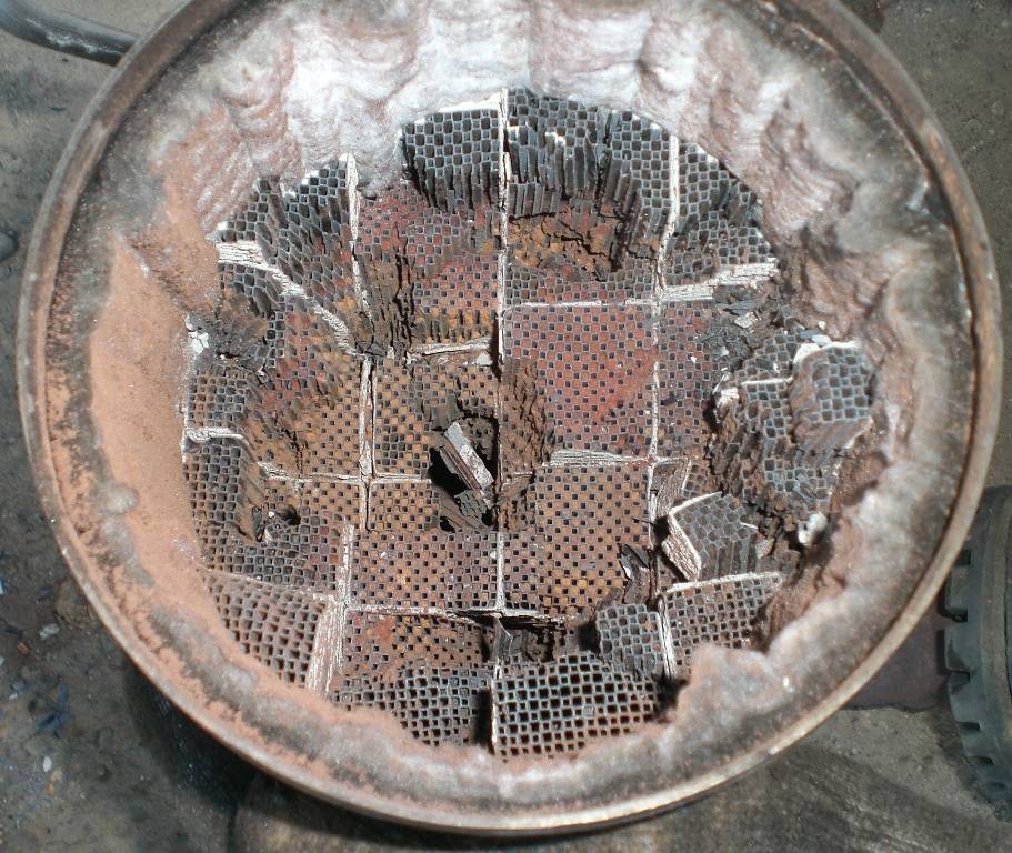

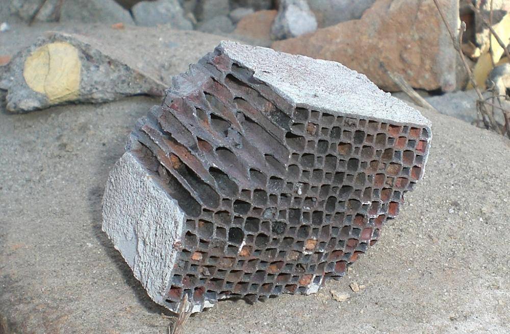

На фото видно, что соты закупорены, начиная с середины фильтра и не заметны на поверхности. Промывка фильтра не позволяет добраться именно к этим дальним заложениям, хотя какой-то эффект конечно же дают. Рыжие частички – не сгоревший церий, содержащийся в присадке. Объём отходов примерно полведра.
post-12830-0-62195200-1452451609_thumb.j post-12830-0-99262800-1452451613_thumb.j post-12830-0-67780200-1452451619_thumb.j

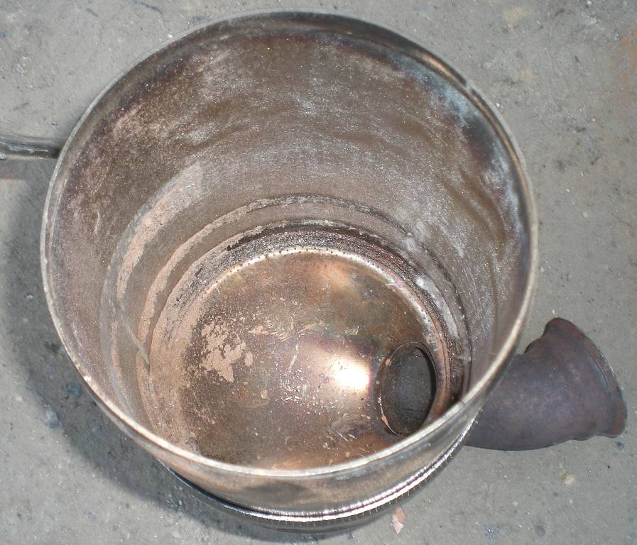

После прочистки получаем почти новый пустой бочонок.
post-12830-0-44118500-1452451624_thumb.j

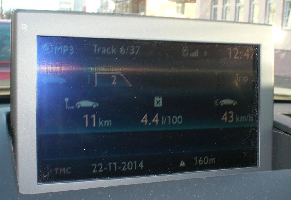

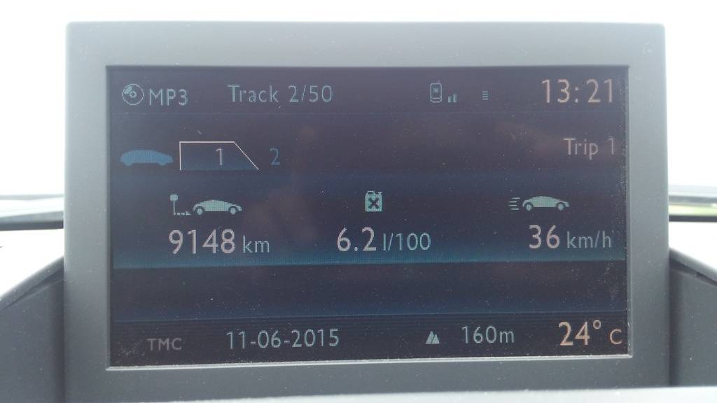

Итог: характер поведения авто и обороты холостого хода те же, выхлоп и его запах не изменился, по крайней мере в обычном режиме использования. Диагностический сканер показывает нулевой перепад давления до и после фильтра. Значительное падение расхода топлива очевидно и цифры ранее не наблюдаемые с покупки авто.
post-12830-0-26508900-1452451630_thumb.j post-12830-0-10599500-1452451637_thumb.j post-12830-0-24836300-1452451642_thumb.j

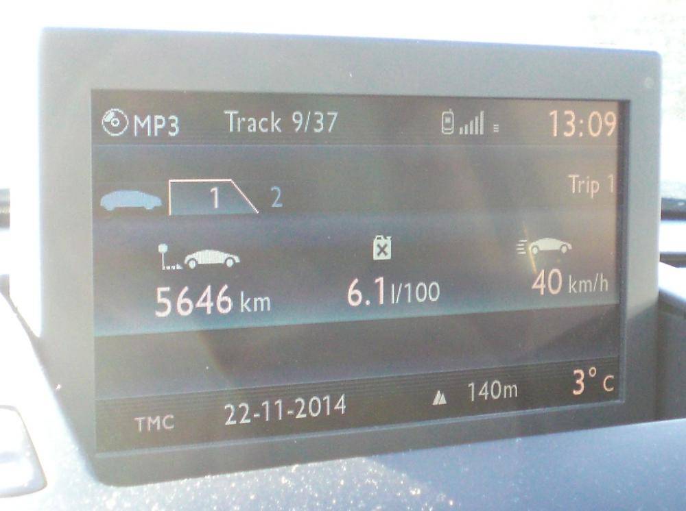

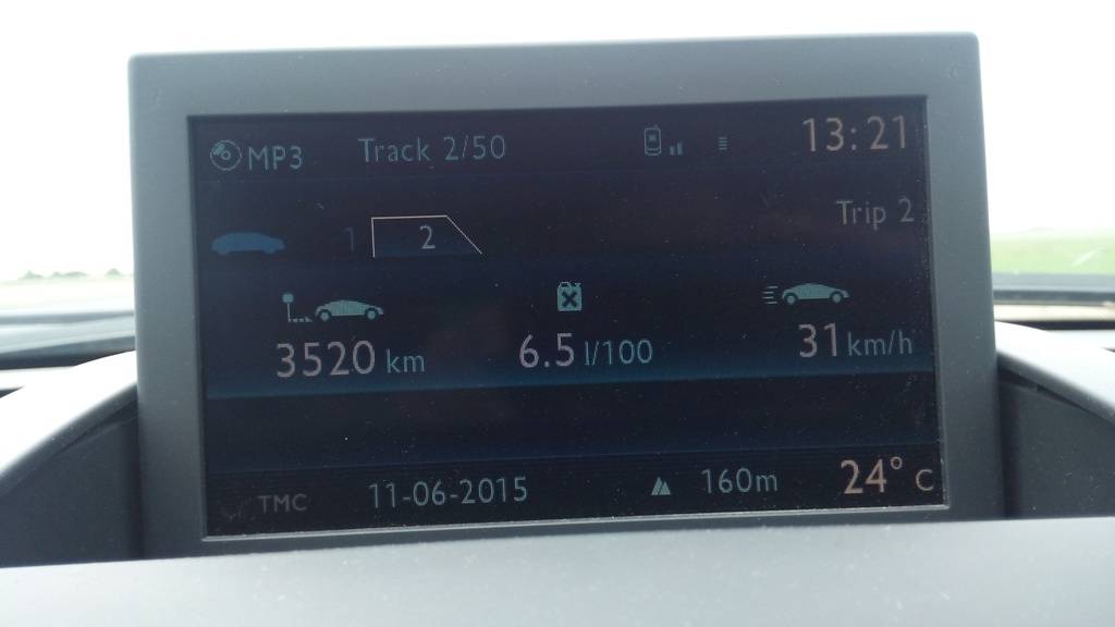

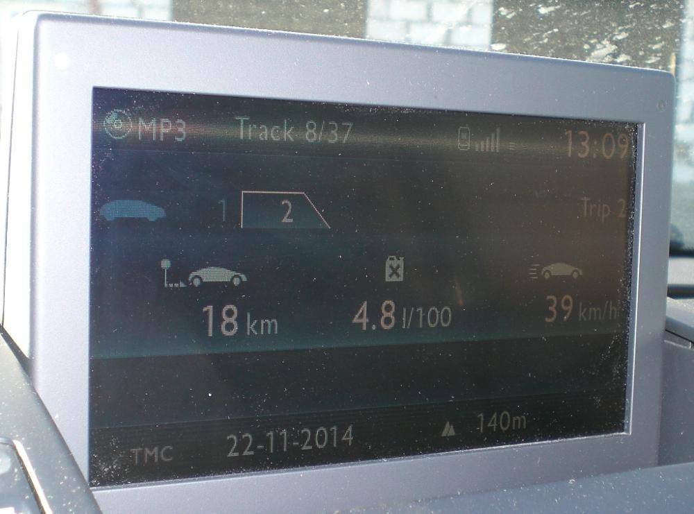

Наездил почти 1 тыс. км после вырезки FAP. Расход немного ниже, тем более с учётом холодного периода года. Разница в 0,6 литра на 100км по компу и около 1 литра по заправкам. Значительно вырос запас хода на полном баке.
Было:
Стало:
Запас хода теперь:
Прошлогодней фотки с запасом хода не нашёл, но до вырезки FAP запас с полного бака был в районе 750-800км, сейчас разница очевидна.
В моём случает речь о городском режиме передвижения и запас хода соответственно такой. На трассе был 1200км, плюс минус 100км, после вырезки ещё не проверял.

Pavel3008, проехал почти 2 тыс. км после вырезки фильтра, выхлоп никак не изменился, пока нет ни солярочного запаха, ни дыма. Всё хочу динамично проехать с кем-то в паре,  чтобы посмотреть со стороны на выхлоп в движении, может чего и пыхтит, но ещё не было возможности.
Приеду домой, посмотрю отчёт, если надо точнее. Мои пробеги зимой - 300-400км в месяц, летом с дачей иногда 500-600.
p.s. посмотрел точный пробег - 2109км, чуть соврал, но суть не меняется).
Средняя скорость итогового пробега после вырезки фильтра другая, поэтому точного соответствия нет. Из 3500км пробега около 1000км - трасса.
Цифры по компу такие: 6,4-6,5л/100 при средней 30-32км/ч.
Кроме расхода изменений никаких, всё работало в штатном режиме.
