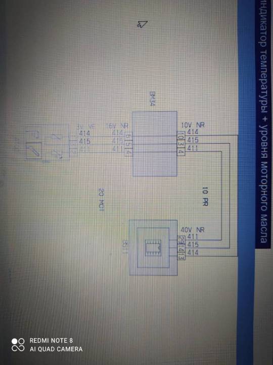

Marta Опубликовано 3 мая, 2021 Жалоба Поделиться Опубликовано 3 мая, 2021 Недавно поднимался вопрос по датчику давления масла https://peugeot-club.by/forums/topic/16916-pezho-807-stekloochistitel-stekloomyvatel-dvorniki/page/6/#comments Как видно отдельной темы нет, но вопросы возникают. Стала барахлить и у меня индикация уровня масла. Вместо уровня на дисплее тире-черточки. Стал искать причину, подключил Лексию, в БСИ ошибка по датчику уровня и температуры масла. Нашёл его каталожных номер - 1131Е5. Посмотрел цену- у нас 104 руб., на али --около 20$. Решил прозвонить свой: 1-3 контакт - 9 Ом, 2 контакт -корпус - не звонится. Искал ТТХ, нигде не нашёл. Возможно Лексией в ПП2000 есть возможность найти данные. Но упорство было награждено: Гугл нашел вот такую инфу : "там действительно датчик, использующий масло как диэлектрик конденсатора. Конструкция в виде двойного цилиндра где внутри расположены три обкладки двух конденсаторов. Самый нижний и маленький по высоте служит для калибровки верхнего и определения качества масла. Верхний высокий служит для определения уровня, отдельно в низу стоит температурный датчик. Высота замера 40 мм в верх и столько же в низ. Это соответствует в крайних значениях + 2 и – 2 литра масла. Качество масла определяется в условных единицах и не соответствуют классическим. Сигнал с датчика выходит в виде повторяющихся трех импульсов каждому из которых соответствует свой параметр (температура, уровень, качество) определяемый длительностью. Реальными считается длительность от 20 до 80 %." Теперь стала понятна его наклонная Г-конфигурация и непрозваниваемость второго пина. Предварительный диагноз - засор "конденсатора". До замены масла ещё пару тысяч км, при замене сниму и попробую промыть. Ссылка на комментарий Поделиться на другие сайты Поделиться

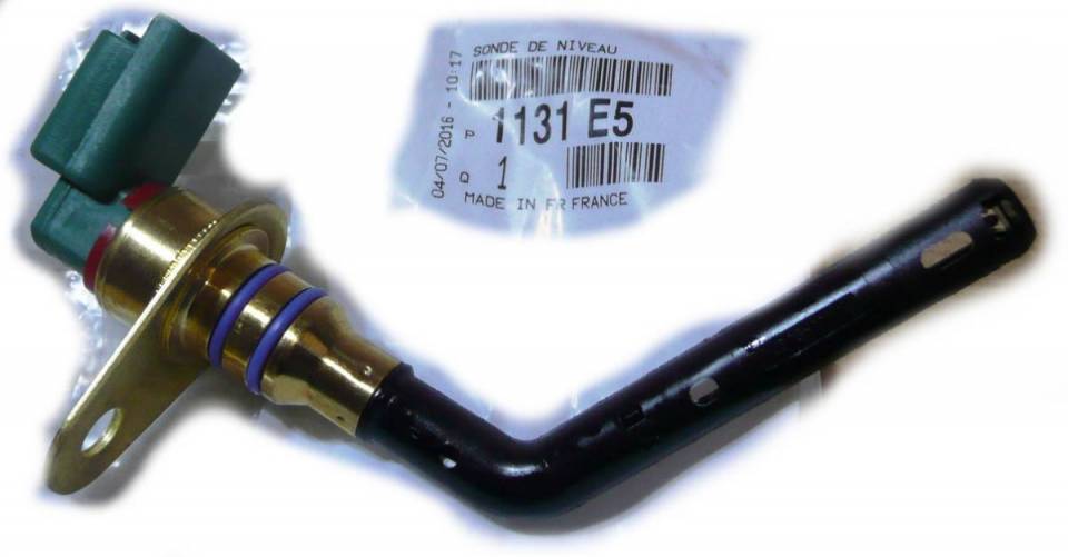

sergei.atlant1 Опубликовано 9 июня, 2021 Жалоба Поделиться Опубликовано 9 июня, 2021 Это фото датчика уровня масла? Ссылка на комментарий Поделиться на другие сайты Поделиться
sergei.atlant1 Опубликовано 9 июня, 2021 Жалоба Поделиться Опубликовано 9 июня, 2021 Он для Лянча Федра 2.2 HDI подойдёт? Ссылка на комментарий Поделиться на другие сайты Поделиться
Димыч. Опубликовано 9 июня, 2021 Жалоба Поделиться Опубликовано 9 июня, 2021 Если у Вас 2,0 бензин, то подойдёт. Ссылка на комментарий Поделиться на другие сайты Поделиться
sergei.atlant1 Опубликовано 9 июня, 2021 Жалоба Поделиться Опубликовано 9 июня, 2021 Не. У меня 2,2 hdi. А принцип действия на 2.2 hdi у датчика уровня масла такой же как у этого? Я почему интересуюсь? У меня когда включаешь зажигание, то на на дисплее уровень показывает в виде чёрточек, хотя на щупе он максимальный. Потом заводишь двигатель, через несколько секунд глушишь (ну или через минуту или через полчаса- неважно), затем опять включаешь зажигание и уровень показывает уже нормальный, в виде кубиков. Такая адекватность будет продолжаться примерно минут 5-10. А затем опять в виде черточек показывает, пока двигатель не заведешь. Такое чудо у моей машины началось после того как как голову ГБЦ поменяли. До этого всё было нормально и как надо. Там правда фишка вся в масле. Может из-за этого глючит. Или сам датчик. Мне кажется проблема где-то там. Как думаете? Ссылка на комментарий Поделиться на другие сайты Поделиться

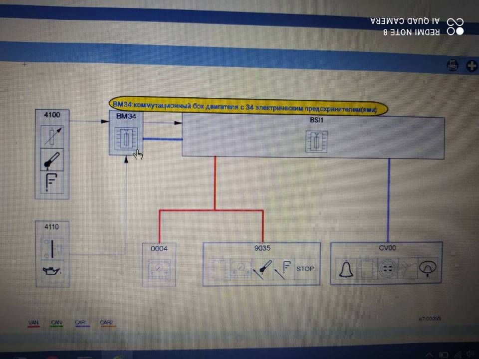

sergei.atlant1 Опубликовано 9 июня, 2021 Жалоба Поделиться Опубликовано 9 июня, 2021 Marta, скажи, пожалуйста, что это за блок с маркировкой CV00 на схеме, которую ты выложил выше. Нашёл в интернете во французском мануале, что это какой-то commodo(COM 2000). А что за commodo, словарик перевести не может Ссылка на комментарий Поделиться на другие сайты Поделиться
Димыч. Опубликовано 9 июня, 2021 Жалоба Поделиться Опубликовано 9 июня, 2021 COM 2000 это панель индикаторов. Ссылка на комментарий Поделиться на другие сайты Поделиться
sergei.atlant1 Опубликовано 9 июня, 2021 Жалоба Поделиться Опубликовано 9 июня, 2021 Наверное тот, что на руле. Ясно. Спасибо Ссылка на комментарий Поделиться на другие сайты Поделиться
