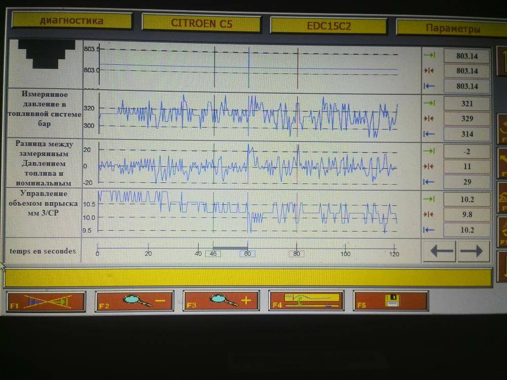

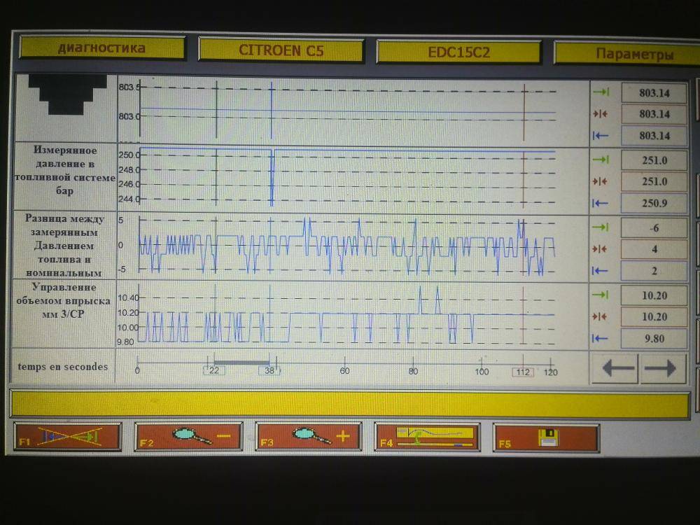

  В 03.12.2015 в 09:08, Citrin сказал:
Правда одна-изменение давления в рейке. Причины:
-некорректная работа регулятора.
-некорректная работа форсунок : -здесь еще варианты: - вина самих форсунок (изменение параметров в связи с изменением температуры форсунки) ; -изменения компрессии(незначительное, но влияющие на величину коррекции форсунки) в одном или нескольких цилиндрах из-за нагара на клапана и т.д.
Вот и выбирайте сами.
Глядя в цифры на диагностике , их, вообще нереально указать на 100% причину такого поведения мотора. Нужна комплексная проверка, часто с подменой на заведомо рабочие детали.
Так же еще варианты: нестабильно значение от датчика давления на рейке и косяк с датчиком температуры топлива (проводка) и нестабильно напряжение в бортовой сети.
