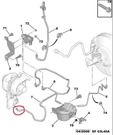

Schuher Опубликовано 13 июня, 2013 Жалоба Поделиться Опубликовано 13 июня, 2013 (изменено) должен ли чем-то фиксироваться этот шланжик?Ато у меня он просто надет, и слабо держится-когда нагревается становится совсем мягким и очень легко слазит.мотор 1.6Hdi Изменено 13 июня, 2013 пользователем Schuher Ссылка на комментарий Поделиться на другие сайты Поделиться
Yalin Опубликовано 13 июня, 2013 Жалоба Поделиться Опубликовано 13 июня, 2013 но это кажись вакуумное управление турбиной. Слазить он не должен) сам по себе) то есть он наоборот на всасывание работает... Ссылка на комментарий Поделиться на другие сайты Поделиться
Jester Опубликовано 14 июня, 2013 Жалоба Поделиться Опубликовано 14 июня, 2013 от вибрации может если тольконо шланг нужный из за него турба плохо работать будет Ссылка на комментарий Поделиться на другие сайты Поделиться
DGP Опубликовано 14 июня, 2013 Жалоба Поделиться Опубликовано 14 июня, 2013 должен ли чем-то фиксироваться этот шланжик?Ато у меня он просто надет, и слабо держится-когда нагревается становится совсем мягким и очень легко слазит.мотор 1.6Hdiвозьми пластиковый хомутик. Я так в свое время подозрительные соединения попережимал. А вообще резиновые трубочки закоревают со временем так, что потом еле-еле их срываешь Ссылка на комментарий Поделиться на другие сайты Поделиться
