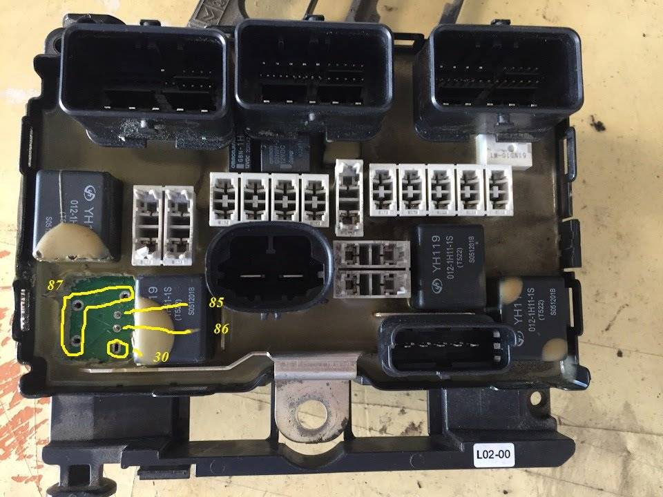

Evgenius407 Опубликовано 13 февраля, 2017 Жалоба Поделиться Опубликовано 13 февраля, 2017 Было страшно но реле выломал отверткой ) Подскажите на замену подойдет реле такого типа: Ссылка на комментарий Поделиться на другие сайты Поделиться
Модератор Citrin Опубликовано 13 февраля, 2017 Модератор Жалоба Поделиться Опубликовано 13 февраля, 2017 Пойдет. Но лучше больше 40 ампер. Там сильно нагруженная цепь. Насос, форсунки, катушки и т.д. Ссылка на комментарий Поделиться на другие сайты Поделиться

Evgenius407 Опубликовано 14 февраля, 2017 Жалоба Поделиться Опубликовано 14 февраля, 2017 Подскажите какие провода куда припаивать название ножек на реле как на картинке Вот место куда нужно припаять: Ссылка на комментарий Поделиться на другие сайты Поделиться
Модератор Citrin Опубликовано 14 февраля, 2017 Модератор Жалоба Поделиться Опубликовано 14 февраля, 2017 Ссылка на комментарий Поделиться на другие сайты Поделиться
Evgenius407 Опубликовано 14 февраля, 2017 Жалоба Поделиться Опубликовано 14 февраля, 2017 (изменено) Только что, Citrin сказал: Все понятно кроме 87, там 2 разъема 87 и 87 А их куда припаивать, можно точнее. Ты обвел 3 колодки - это что значит? в любое место паять? получается 87А можно и не припаивать,нам нужны только 4 контакта, 2 на катушку и 2 на замыкание, это 87 и 30, 30 припаиваю как на картинке а 87 в любое место из 3-х правильно? Изменено 14 февраля, 2017 пользователем Evgenius407 Ссылка на комментарий Поделиться на другие сайты Поделиться

Evgenius407 Опубликовано 14 февраля, 2017 Жалоба Поделиться Опубликовано 14 февраля, 2017 Спасибо всем, все сделал, завелась )) Подскажите, если ключ втыкаю насос работает, потом перестает работать, когда завожусь и работает двигатель насос так же начинает работать, практически постоянно, иногда прерываясь, но в основном постоянно, так и должно быть? При работе двигателя он должен работать? Ссылка на комментарий Поделиться на другие сайты Поделиться
