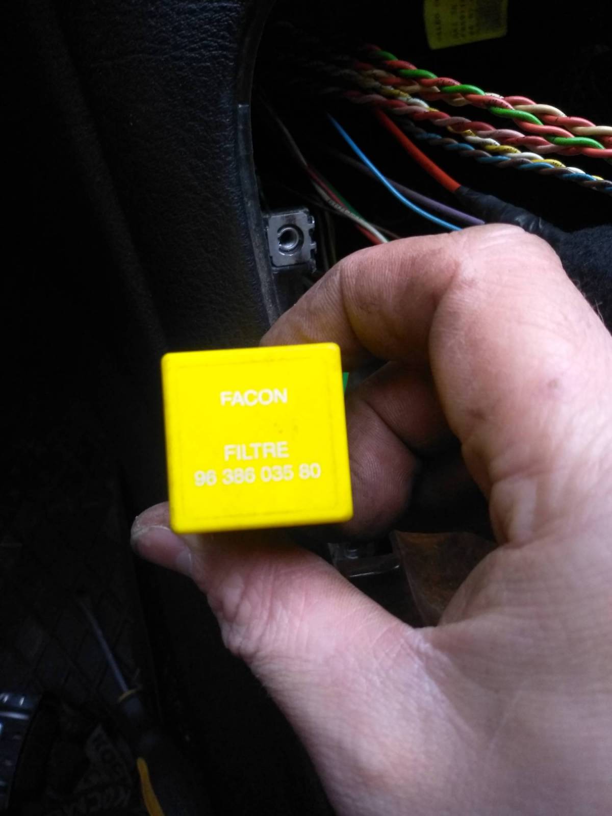

Alexei1991 Опубликовано 23 ноября, 2018 Жалоба Поделиться Опубликовано 23 ноября, 2018 (изменено) Что это за реле или это вообще не реле? Через него идёт постоянный плюс на магнитолу! Изменено 23 ноября, 2018 пользователем Alexei1991 Ссылка на комментарий Поделиться на другие сайты Поделиться

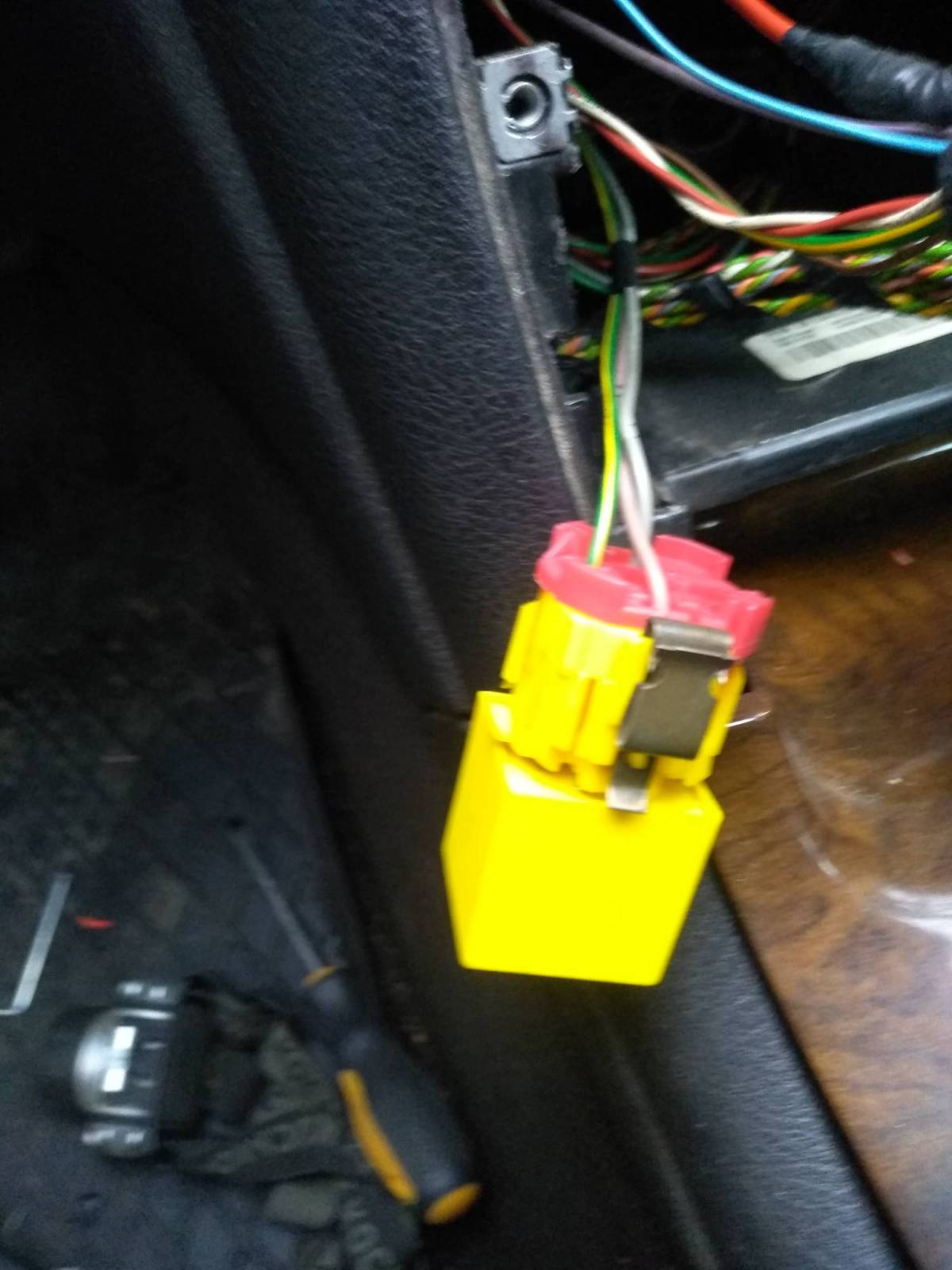

Модератор Citrin Опубликовано 23 ноября, 2018 Модератор Жалоба Поделиться Опубликовано 23 ноября, 2018 Это фильтр помех в цепи питания магнитолы Ссылка на комментарий Поделиться на другие сайты Поделиться
Alexei1991 Опубликовано 23 ноября, 2018 Жалоба Поделиться Опубликовано 23 ноября, 2018 Понятно Ссылка на комментарий Поделиться на другие сайты Поделиться

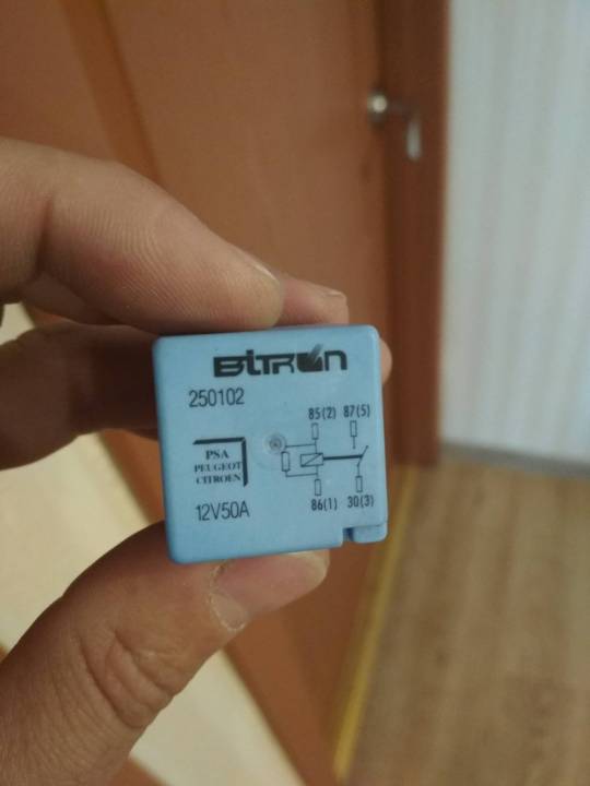

Yurik Опубликовано 30 мая, 2019 Жалоба Поделиться Опубликовано 30 мая, 2019 Подскажите за что отвечает это реле, стояло в центре бси? Ссылка на комментарий Поделиться на другие сайты Поделиться
maxad Опубликовано 30 мая, 2019 Жалоба Поделиться Опубликовано 30 мая, 2019 На обогрев заднего стекла!! Ссылка на комментарий Поделиться на другие сайты Поделиться
Yurik Опубликовано 30 мая, 2019 Жалоба Поделиться Опубликовано 30 мая, 2019 Спасибо Ссылка на комментарий Поделиться на другие сайты Поделиться
