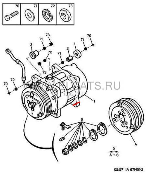

Alligator_by Опубликовано 18 февраля, 2012 Жалоба Поделиться Опубликовано 18 февраля, 2012 (изменено) Так что, кто-нибудь проделывал такое? Возможно ли убрать, какой ролик и поставить ремень не задействуя компрессор?Пежо 406 1,9 TD 1998 г.в.Дело в том, что у меня компрессор все равно не работает, а сейчас добавилась еще одна проблема. Треснуло нижнее крепление компрессора. Во-первых он теперь звенит, и вибрации добавилось ощутимо)))Вот сейчас думаю, что делать? Заварить вряд ли получится, а если и получится, то ненадолго.Или стоит искать новый компрессор?PS и еще вопрос. Устанавливались два вида копрессоров. От этого зависит длина ремня. Что-то модели я у себя не нашел, но точно помню, что ремень мне идет, который подлиннее(там отличие что-то около 20 мм). Подскажите пожалуйста, что это будет за копрессор для этого ремня.И второй вопрос...крепятся копрессоры разных моделей одинаково, или есть отличия? Т.е. стоит ли заморачиваться на том, какой покупать? Изменено 18 февраля, 2012 пользователем Alligator_by Ссылка на комментарий Поделиться на другие сайты Поделиться
