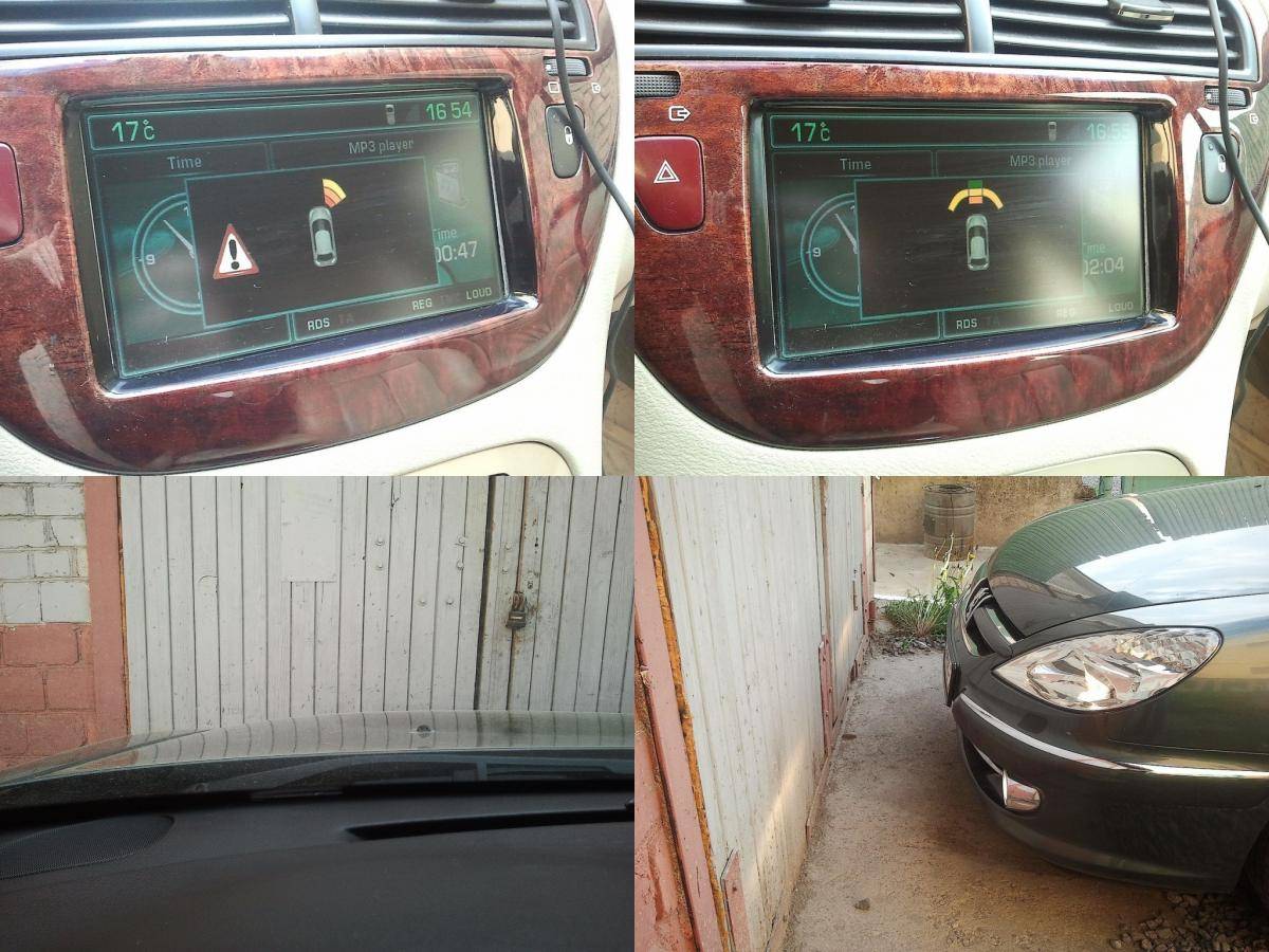

Evgen_Avd Опубликовано 3 июня, 2015 Жалоба Поделиться Опубликовано 3 июня, 2015 Походу я один из немногих тех, у кого все-таки есть передний (причем рабочий) парктроник))) просто включил через ПП2000... Ссылка на комментарий Поделиться на другие сайты Поделиться
palvasilich Опубликовано 3 июня, 2015 Жалоба Поделиться Опубликовано 3 июня, 2015 Почему один? Я в свой уже датчик на замену приобрел, буду включать обратно Ссылка на комментарий Поделиться на другие сайты Поделиться
