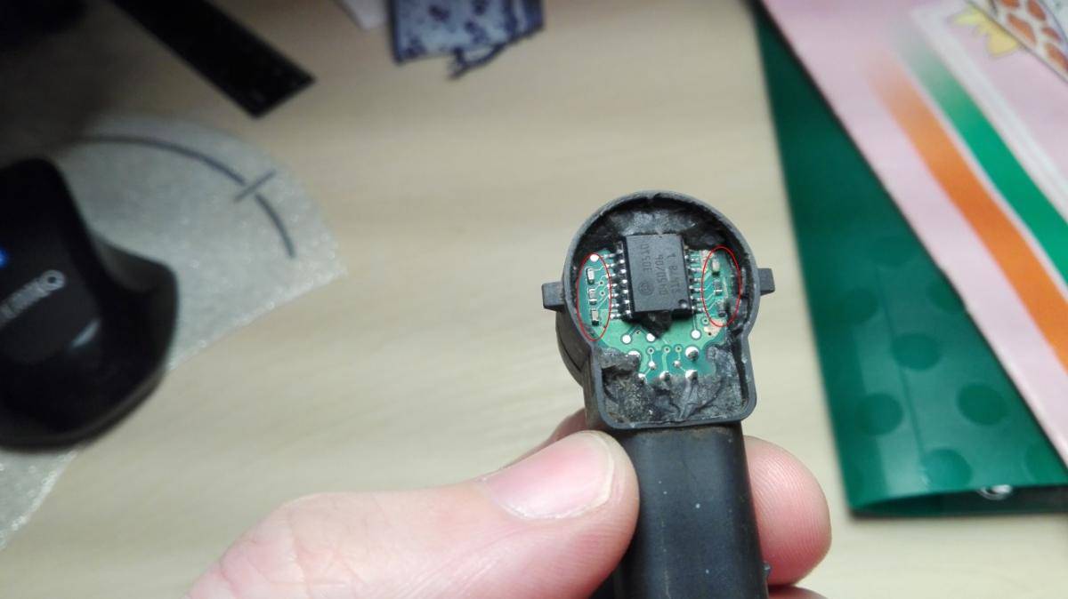

Ну да пока не важно. Наткнулся на тему по ремонту датчиков, вся беда в том, что от влаги приходит конец резисторам (красным их обвел). Вопрос - может быть кто-нибудь в курсе их номиналов? Какое у них сопротивление? А то валяется 3 или 4 старых датчика, попробую реанимировать.
post-4028-0-40207100-1465460203_thumb.jp
Там и конденсаторы еще есть, будьте внимательны! Где-то в паутине валялась инфа, нужно искать. Или рабочий вскрыть. И потом залить ну тупо герметиком, а есть жидкий пластик...
