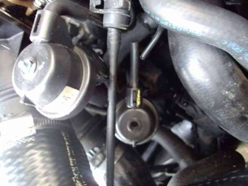

xGRAFx Опубликовано 20 февраля, 2011 Жалоба Поделиться Опубликовано 20 февраля, 2011 (изменено) Может кто знает что эт за пластмассовые бочки как называется и код детали!??походу дальняя у меня легла! Изменено 20 февраля, 2011 пользователем xGRAFx Ссылка на комментарий Поделиться на другие сайты Поделиться
Модератор Daiver Опубликовано 20 февраля, 2011 Модератор Жалоба Поделиться Опубликовано 20 февраля, 2011 Называются пневмодозаторы. Управляют потоком впускного воздуха. С чего взял что навернулись? По умолчанию, если снять патрубки и посмотреть на заслонки внутри верхняя будет открыта, нижняя закрыта. Если все же надумал менять (что я бы тебе не советовал делать), вот нашел номера. Верхний 0345A3, нижний 0345A4. Первый стоит 345 тыщ, второй 455 тыщ. Ссылка на комментарий Поделиться на другие сайты Поделиться
xGRAFx Опубликовано 20 февраля, 2011 Жалоба Поделиться Опубликовано 20 февраля, 2011 Называются пневмодозаторы. Управляют потоком впускного воздуха. С чего взял что навернулись? По умолчанию, если снять патрубки и посмотреть на заслонки внутри верхняя будет открыта, нижняя закрыта. Если все же надумал менять (что я бы тебе не советовал делать), вот нашел номера. Верхний 0345A3, нижний 0345A4. Первый стоит 345 тыщ, второй 455 тыщ. Да вот на нижнем шланг один был обрезан когда я пригнал машину!Когда он одет или снят никаких изминений нет!а вчера на диагностике комп выбил постояннуюд ошибку регулятора давления топлива!Сказали поменяй регулятор и это байду но на счет пневмодозатора у меня у самого сомнения что он нерабочий!Думаю раз он такой дорогой куплю сначало регулятор может пооможет мооему пыжику а то политион достал уже( Ссылка на комментарий Поделиться на другие сайты Поделиться
Модератор Daiver Опубликовано 20 февраля, 2011 Модератор Жалоба Поделиться Опубликовано 20 февраля, 2011 Меняй регулятор. С дозатором - подъедь ко мне как нибудь, расскажу что там к чему. Ссылка на комментарий Поделиться на другие сайты Поделиться

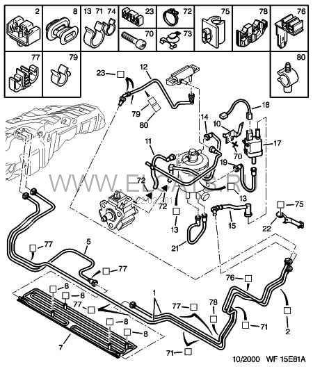

Raptor Опубликовано 22 февраля, 2011 Жалоба Поделиться Опубликовано 22 февраля, 2011 не такой, как №7 на рисунке? Ссылка на комментарий Поделиться на другие сайты Поделиться
xGRAFx Опубликовано 22 февраля, 2011 Жалоба Поделиться Опубликовано 22 февраля, 2011 (изменено) не такой, как №7 на рисунке? Да такой!номер 17 на Service Box 1579Y6 FUEL REHEATER.Прет из него как из трубы. уже купил 90тыс Изменено 22 февраля, 2011 пользователем xGRAFx Ссылка на комментарий Поделиться на другие сайты Поделиться
Raptor Опубликовано 22 февраля, 2011 Жалоба Поделиться Опубликовано 22 февраля, 2011 это и есть проточный подогреватель топлива. мощность 150Вт Ссылка на комментарий Поделиться на другие сайты Поделиться
