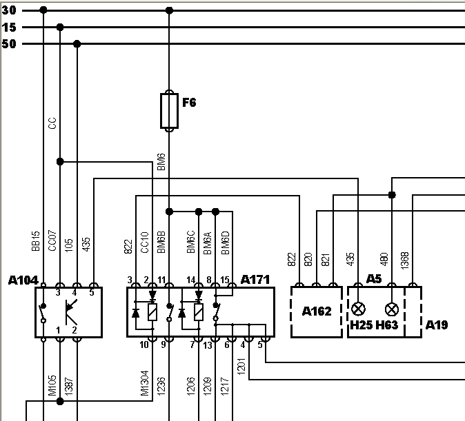

патроль Опубликовано 19 мая, 2015 Жалоба Поделиться Опубликовано 19 мая, 2015 Если напряжение между этими двумя проводами, то так и должно быть. Когда подогрев включится, напряжение пропадет. Из реле напряжение не выходит, и тем более не изменяется. Реле своими контактами соединяет цепь + аккумулятора - (масса) корпус двигателя. Ссылка на комментарий Поделиться на другие сайты Поделиться
aleksin.a.v Опубликовано 20 мая, 2015 Жалоба Поделиться Опубликовано 20 мая, 2015 скромник, вы некорректно измеряли напряжение, нужно относительно корпуса. Свечи имеют небольшое сопротивление (десятые ома) и получается, что на выходной клемме реле через свечи сидит минус, а на входной - постоянный плюс. Когда реле включится, как сказали выше, между выводами реле напряжение пропадёт. Ссылка на комментарий Поделиться на другие сайты Поделиться
скромник Опубликовано 20 мая, 2015 Жалоба Поделиться Опубликовано 20 мая, 2015 ну ответ я получил, это радует. Спасибонапряжение должно быть..получается что родное реле мертвое, и два других бу, которые я брал на рынке тоже, согласитесь, что это весьма подозрительно. если напряжение должно быть, то получается что при вкл зажигании на фишке какая-то пара контактов замыкается и ток уже может течь на свечи..придется брать новое реле.. Ссылка на комментарий Поделиться на другие сайты Поделиться
aleksin.a.v Опубликовано 20 мая, 2015 Жалоба Поделиться Опубликовано 20 мая, 2015 Так само реле щёлкает при включении зажигания? Ещё при проверке реле можно снять фишку с датчика температуры на моторе, чтобы мозги думали, что мотор холодный. Старому реле может помочь пропайка всех контактов внутри. Ссылка на комментарий Поделиться на другие сайты Поделиться
скромник Опубликовано 20 мая, 2015 Жалоба Поделиться Опубликовано 20 мая, 2015 (изменено) В 20.05.2015 в 10:12, aleksin.a.v сказал: Так само реле щёлкает при включении зажигания? Ещё при проверке реле можно снять фишку с датчика температуры на моторе, чтобы мозги думали, что мотор холодный. Старому реле может помочь пропайка всех контактов внутри. реле не щелкает, что и пугает. в общем : тестером прозвонил контакты на фишке. при выкл зажигание закоротка между 1ым,4 и 5ым при вкл зажигании: добавляется второй контакт 3й - ничего а теперь самый глупый вопрос: а где стоит датчик температуры мотора? отключил все датчики которые только нашел, стрелка температуры все равно доходит до старта(нуля) Изменено 20 мая, 2015 пользователем скромник Ссылка на комментарий Поделиться на другие сайты Поделиться
патроль Опубликовано 20 мая, 2015 Жалоба Поделиться Опубликовано 20 мая, 2015 (изменено) Слушай, начал бы с сути проблемы. Получается сначала у тебя свечи постоянно под напряжением, потом ты даешь данные о прозвонке контактов из области "в огороде бузина..." На этой схеме значок в виде транзистора, означает наличие микроконтроллера, так что ты там меряешь? Подогрев у тебя работает или нет? уж это можно проверить, в крайнем случае извлечь свечу, положить на массу и включить зажигание. Датчики температуры сзади, за фильтром, 2 . Изменено 20 мая, 2015 пользователем патроль Ссылка на комментарий Поделиться на другие сайты Поделиться
скромник Опубликовано 20 мая, 2015 Жалоба Поделиться Опубликовано 20 мая, 2015 дико извиняюсь(незнание запутало меня и вас), нужно было сразу начать с того что реле не щелкаетПроблеме уже год, пока что провод со свечей на плюс кидаю.Отключу датчик температуры и проверю снова. Вдруг не поможет, есть ли еще какие нибудь мысли?как все началось: На ходу стала загораться лампочка свечей накала. раз, два и потухла, на совсем Ссылка на комментарий Поделиться на другие сайты Поделиться
патроль Опубликовано 20 мая, 2015 Жалоба Поделиться Опубликовано 20 мая, 2015 Проверь состояние цепей разъема: 1-масса: 2- 54 вывод ЭБУ двигателя: 3- 12В при включенном зажигании от F2 предохранителя моторника, 4-12В при положении ключа на включение стартера, 5- контролька на панели. ЭБУ всегда управляет минусом. При включенном зажигании, при подаче массы на 2 пин, реле должно замкнуться. Если хоть одна из свечей коротит, реле сразу разомкнется. Если при такой проверке реле щелкает, ищи обрыв провода от 2 пина до ЭБУ. По твоему описанию "На ходу стала загораться лампочка свечей накала. раз, два и потухла, на совсем" причина возможна в обрыве данного провода и последующем замыкании его на массу, потому на ходу реле и включалось. Ссылка на комментарий Поделиться на другие сайты Поделиться
скромник Опубликовано 20 мая, 2015 Жалоба Поделиться Опубликовано 20 мая, 2015 В 20.05.2015 в 18:41, патроль сказал: Проверь состояние цепей разъема: 1-масса: 2- 54 вывод ЭБУ двигателя: 3- 12В при включенном зажигании от F2 предохранителя моторника, 4-12В при положении ключа на включение стартера, 5- контролька на панели. ЭБУ всегда управляет минусом. При включенном зажигании, при подаче массы на 2 пин, реле должно замкнуться. Если хоть одна из свечей коротит, реле сразу разомкнется. Если при такой проверке реле щелкает, ищи обрыв провода от 2 пина до ЭБУ. По твоему описанию "На ходу стала загораться лампочка свечей накала. раз, два и потухла, на совсем" причина возможна в обрыве данного провода и последующем замыкании его на массу, потому на ходу реле и включалось. Спасибо, огромное Ссылка на комментарий Поделиться на другие сайты Поделиться
