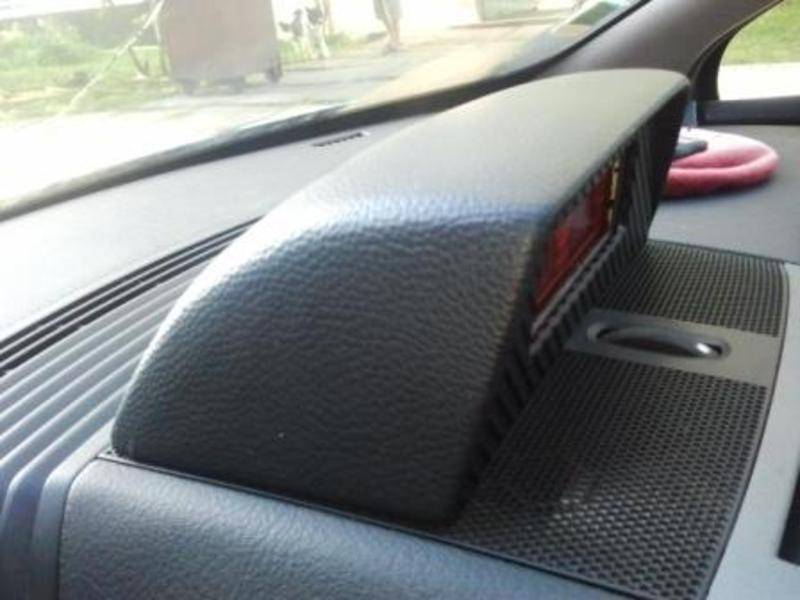

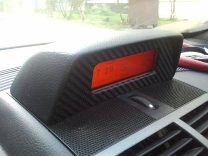

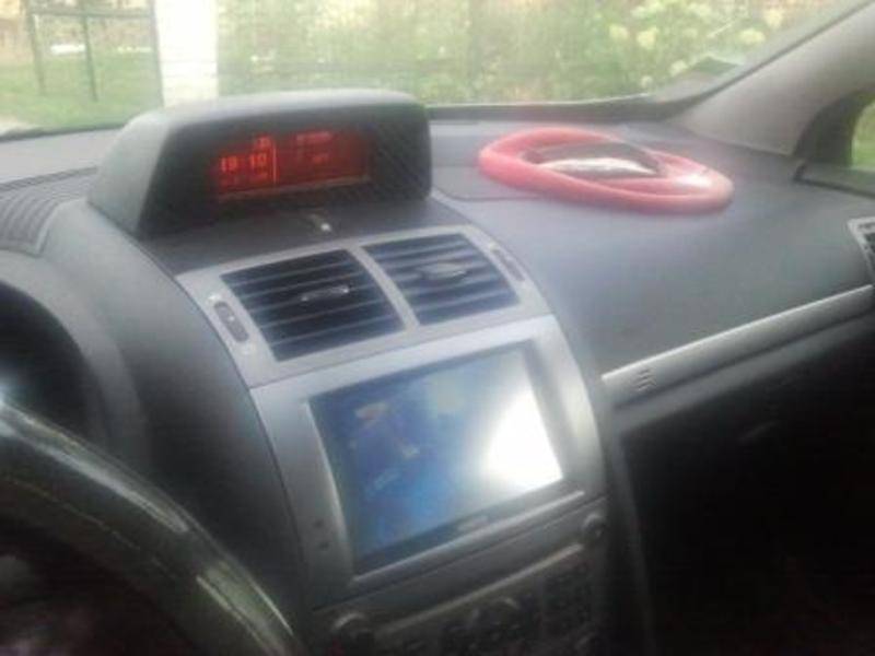

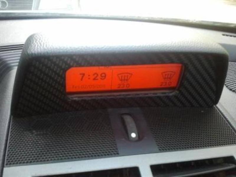

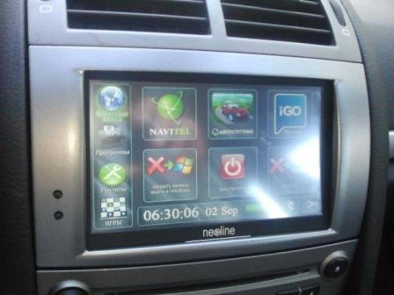

pydik Опубликовано 31 августа, 2011 Жалоба Поделиться Опубликовано 31 августа, 2011 ну вот так получилось.Козырек помог сделать местный умелец, монитор - 7-дюймовый навик "Неолайн" со всей мультимедией плюс камера заднего вида. Ссылка на комментарий Поделиться на другие сайты Поделиться

pydik Опубликовано 31 августа, 2011 Жалоба Поделиться Опубликовано 31 августа, 2011 сам навик 180, камера цветная с установкой 100,козырек как кто сделает, (каркас+обтянут кожей) мне с работой под ключ 180 ен., но это кто как найдет Ссылка на комментарий Поделиться на другие сайты Поделиться
Dimka777 Опубликовано 31 августа, 2011 Жалоба Поделиться Опубликовано 31 августа, 2011 сам навик 180, камера цветная с установкой 100,козырек как кто сделает, (каркас+обтянут кожей) мне с работой под ключ 180 ен., но это кто как найдетнапиши пожалуйста какой навик, камеру брал.спасибо! Ссылка на комментарий Поделиться на другие сайты Поделиться
pydik Опубликовано 1 сентября, 2011 Жалоба Поделиться Опубликовано 1 сентября, 2011 "неолайн v7 гранд" в любом интернет магазине в минске, камера цветная- привозили под заказ, но можно и другую дешевле, врезали в задний бампер посередине, шнур от av-входа для камеры 28 тыр на радиорынке. Там еще такой ньюанс- в самом навике все управление на боку корпуса, мне знакомый радиолюбитель выводил проводами из корпуса: кнопка вкл., кнопка перезагрузки, гнездо av-входа и питание. Это несложно за пару часов сделал. Кнопки вкл. и перезагрузки вынесли на рамку дисплея на микровыключателях (по 1тыр), питание от магнитолы.Все. Ссылка на комментарий Поделиться на другие сайты Поделиться

Dimka777 Опубликовано 1 сентября, 2011 Жалоба Поделиться Опубликовано 1 сентября, 2011 "неолайн v7 гранд" в любом интернет магазине в минске, камера цветная- привозили под заказ, но можно и другую дешевле, врезали в задний бампер посередине, шнур от av-входа для камеры 28 тыр на радиорынке. Там еще такой ньюанс- в самом навике все управление на боку корпуса, мне знакомый радиолюбитель выводил проводами из корпуса: кнопка вкл., кнопка перезагрузки, гнездо av-входа и питание. Это несложно за пару часов сделал. Кнопки вкл. и перезагрузки вынесли на рамку дисплея на микровыключателях (по 1тыр), питание от магнитолы.Все. блин... вообще круто.. хочу тоже себе такое замутить... а выход на флешку как? колонки к нему подключал? если можешь, сделай еще фото Ссылка на комментарий Поделиться на другие сайты Поделиться
pydik Опубликовано 2 сентября, 2011 Жалоба Поделиться Опубликовано 2 сентября, 2011 (изменено) навик имеет fm модулятор, вся музыка-клипы все через штатную магнитолу, в сам навик куплена карта на х.з. гиг, накачал музыки, клипов, книг. Ну и потом как писал, все подсоединения через разьемчики, надо будет снять- отвинтил рамку- снял и через комп поменял что надо. Изменено 2 сентября, 2011 пользователем pydik Ссылка на комментарий Поделиться на другие сайты Поделиться
