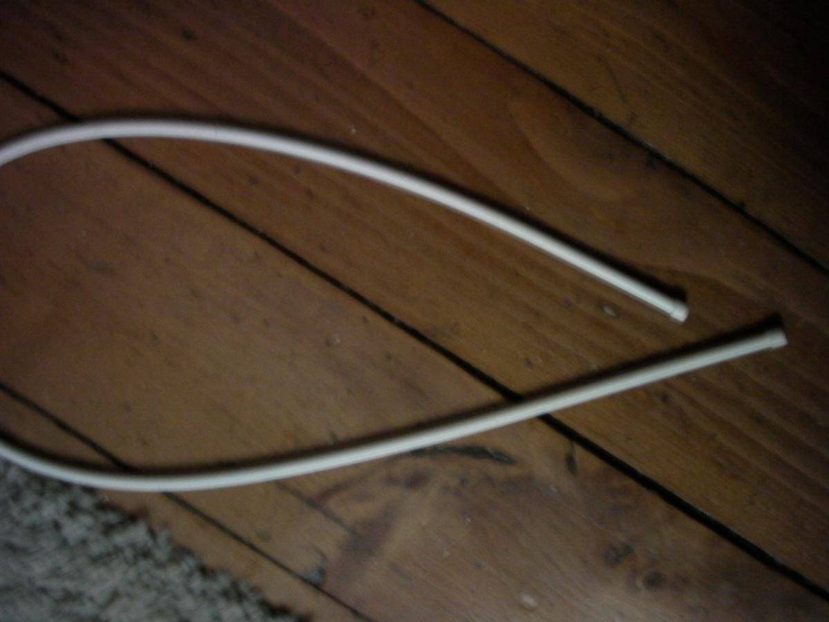

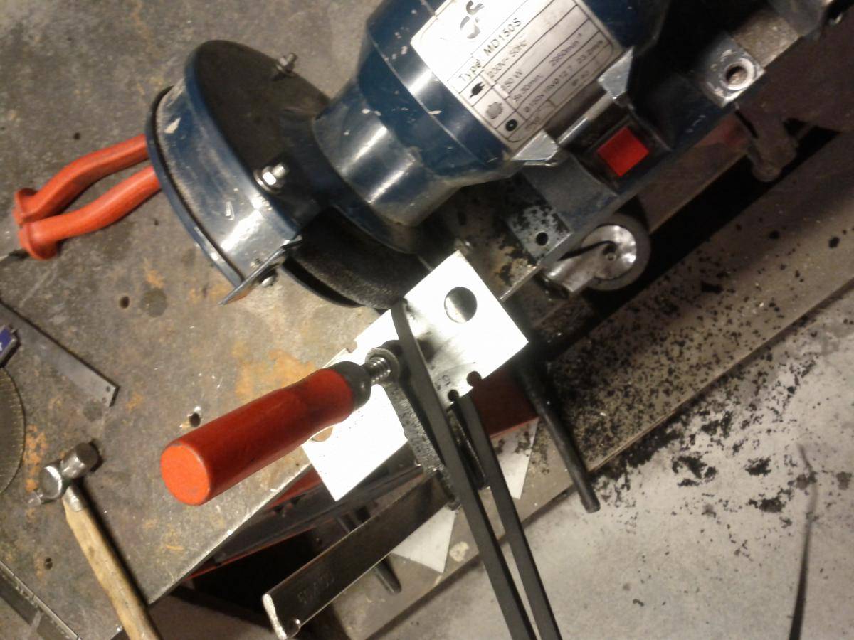

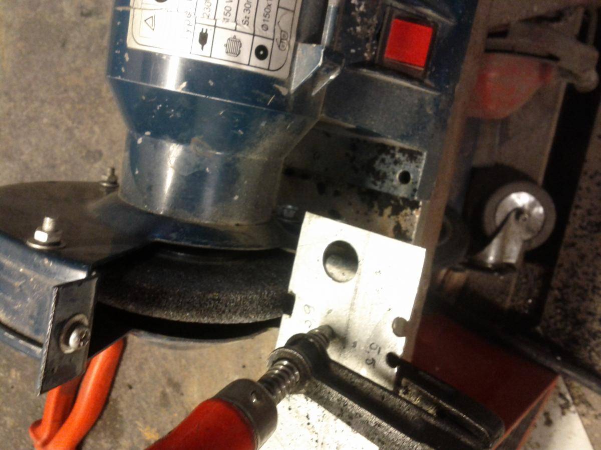

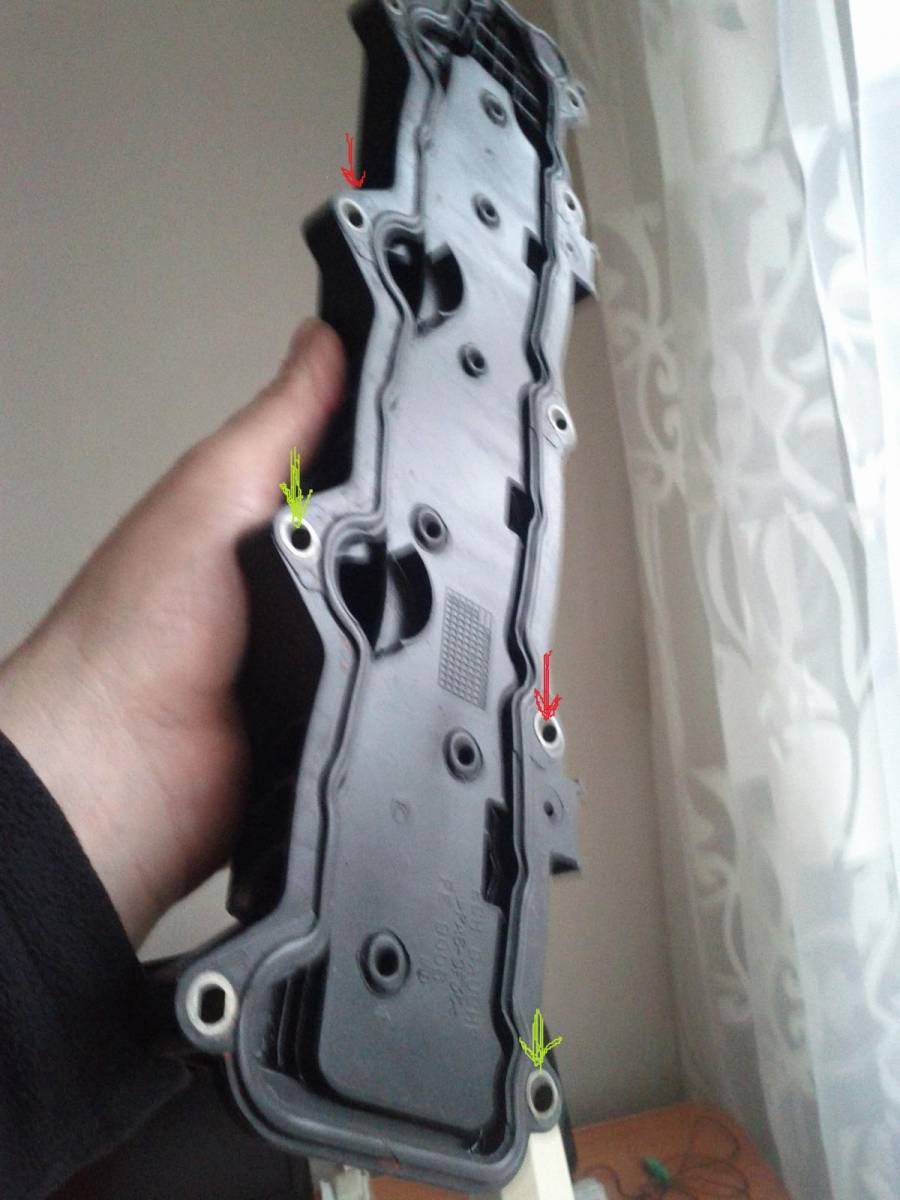

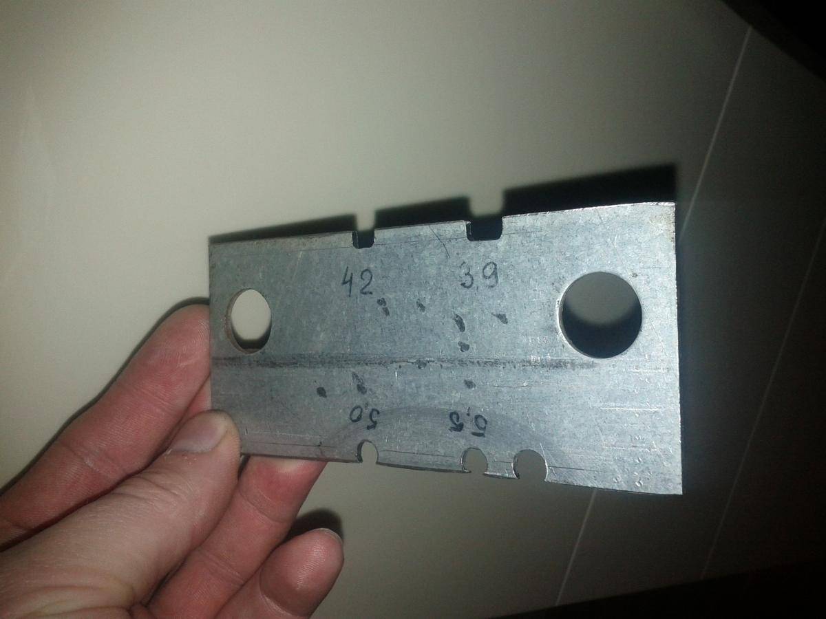

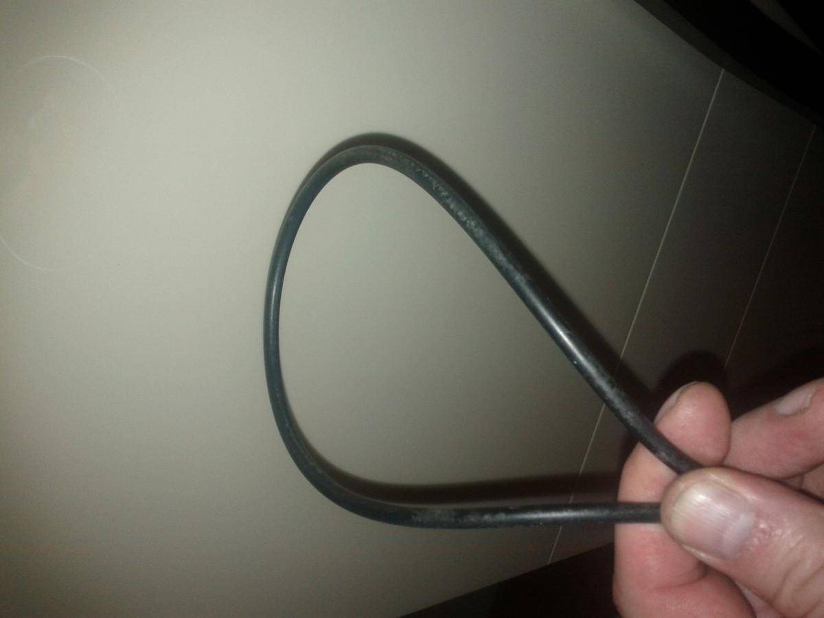

ariras Опубликовано 3 марта, 2015 Жалоба Поделиться Опубликовано 3 марта, 2015 Проблему в пластиковых крышках решает прокладки,которые можно сделать из круглого резинового шнура , которого можно купить в магазинах сельхозтехники.Толщина шнурков меняется каждые 05мм. Наверно от температуры и старения крышка чуть выгибается , потому толщина резины может быть от 6 до 7мм надо мерить . Я сделал 3 разные 6 , 6.5 и 7мм.Мне подошли толщиной 6,5 мм и 7 мм .Ширину сделал в пределах 3,5-3,6мм.Если будут слижком толстые можно притягивая болтами сломать крышку.Надо осторожно.Соединение сделал со стороны акпп чтоб если была течь масла видел и в соединение чуть герметика.Под прокладкой никакого герметика.Шнурок покупал длиной по1,40м на одну крышку так как изготавливая надо его держать за оба конца и протягивая вперед назад по чуть чуть спиливать до этих 3,6мм.Протягивать желательно неостанавливаясь а то будут ямочки.Времени на изготовление ушло где то 3ч.неспеша.После ремонта проехал 10000 и ни капли масла.Все обошлось в 10 евро.Риска нет так как всегда оргинальную прокладку можно поставить назад. Да,на сколько выгнута крышка мерил металической линекой уже с прокладкой вот так.И сразу видно хватает резины или нет. Ссылка на комментарий Поделиться на другие сайты Поделиться

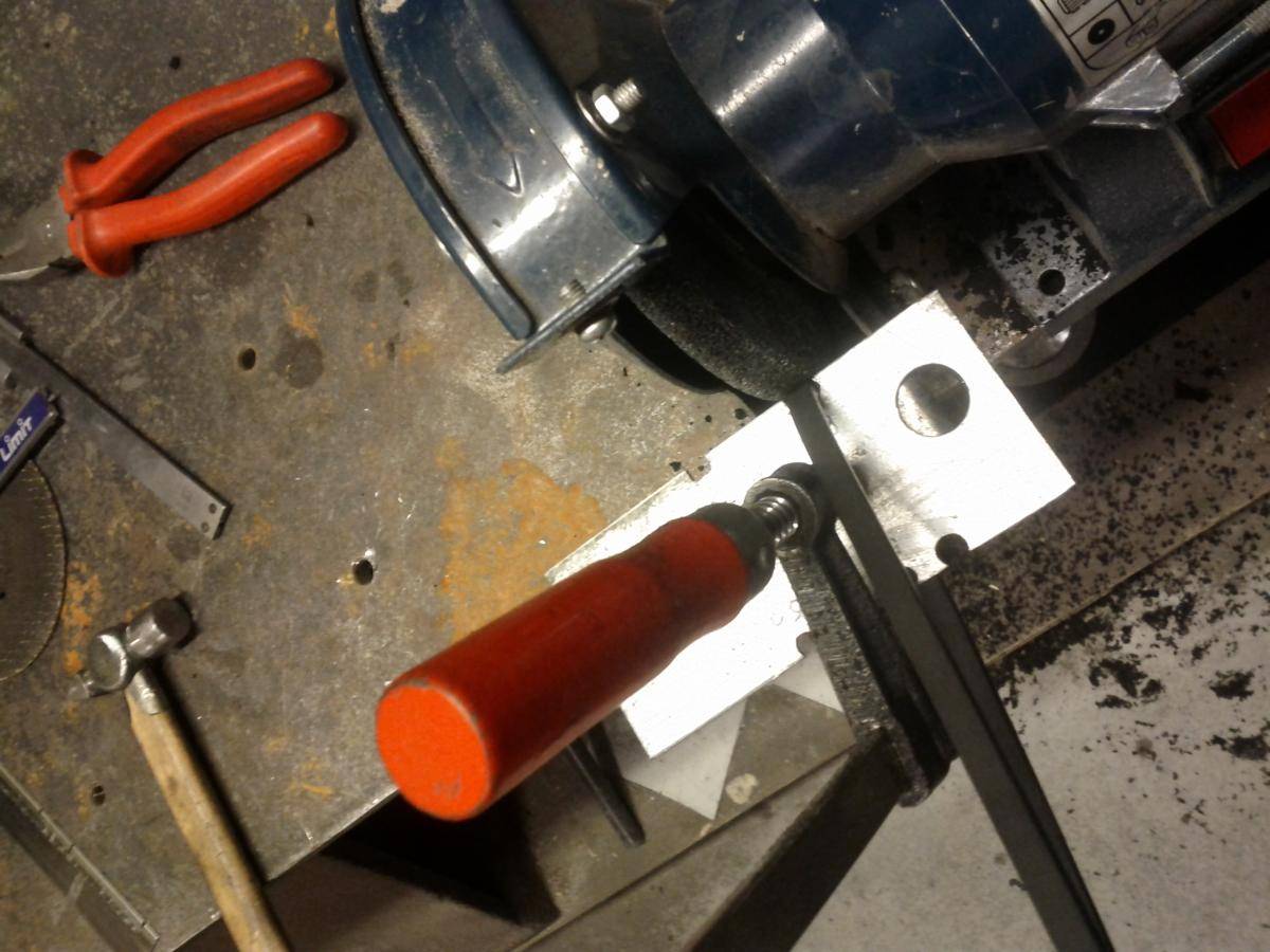

jaafdg Опубликовано 4 июля, 2015 Жалоба Поделиться Опубликовано 4 июля, 2015 Я сделал по-другому. Снял клапанную крышку, достал прокладку. Посмотрел с Батей, что кроме того, что сама прокладка подсохла и ужалась, так еще и деформировалась сама крышка. Первый раз замазали герметиком - не помогло. Затем я поехал на базар в поиске силиконового или резинового шнура соответствующего размера. Шнур не нашел, но наткунля на Камазовские гильзы для гбц(белого цвета). Купил их 3 шт по $1 и прехал в гараж. В общем пока батя отчищал крышку от герметика, я обезжирил эти прокладочки камазовские и разрезал их под углом. Получилось 3 шнура. Я их аккуратненько стык в стык уложил в отверстие для прокладки, на стыки по капельке герметика, и прокладку сверху них на место. Закрутили винты и готово. Уже 2 тыщи пробежал(скоростной режим 110-150) все в порядке. В общем все это действо заняло 1 час времени и ремонт обошелся в $10 с учетом герметика. Ничего сложного нет. Ссылка на комментарий Поделиться на другие сайты Поделиться

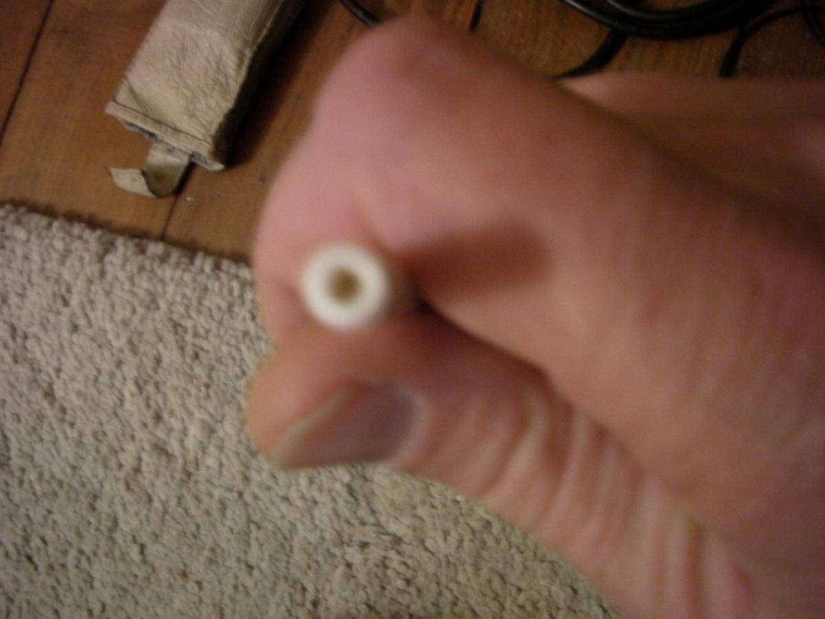

AlexTahoe Опубликовано 28 января, 2017 Жалоба Поделиться Опубликовано 28 января, 2017 В 28.03.2016 в 22:42, geka сказал: у нас продают жигулевские ваккумные трубки(белые силиконовые).они идеально подходят вместо прокладки под пластиковые крышки(3.0) ничего не нужно подрезать.уже тыс 5 наездил,держат хорошо. Показать А от какого места Жигулей эти вакуумные трубки? От трамблера что-ли? Ссылка на комментарий Поделиться на другие сайты Поделиться
