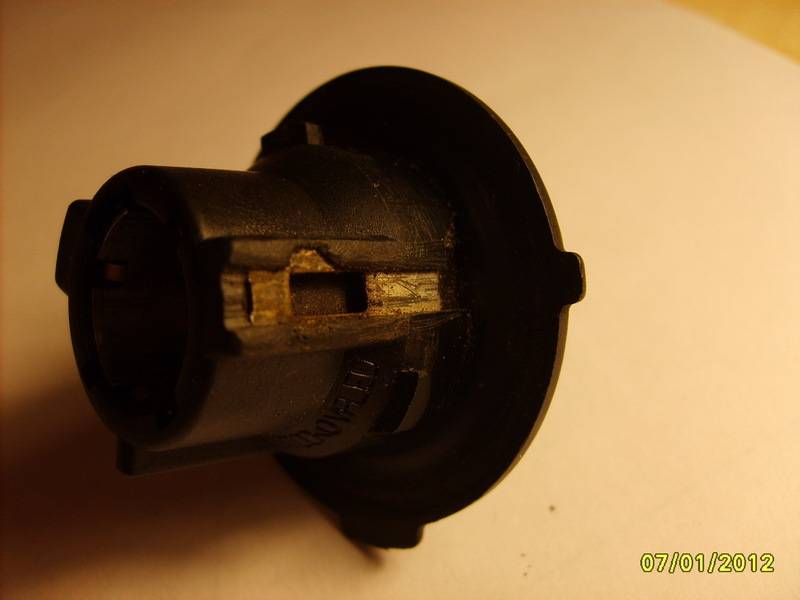

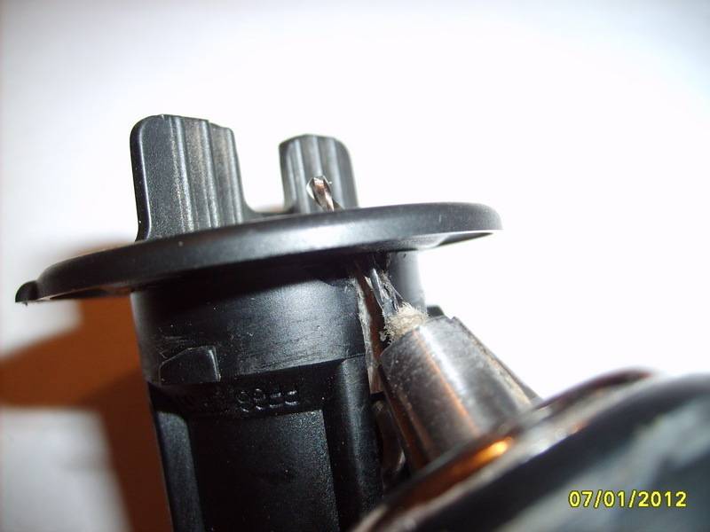

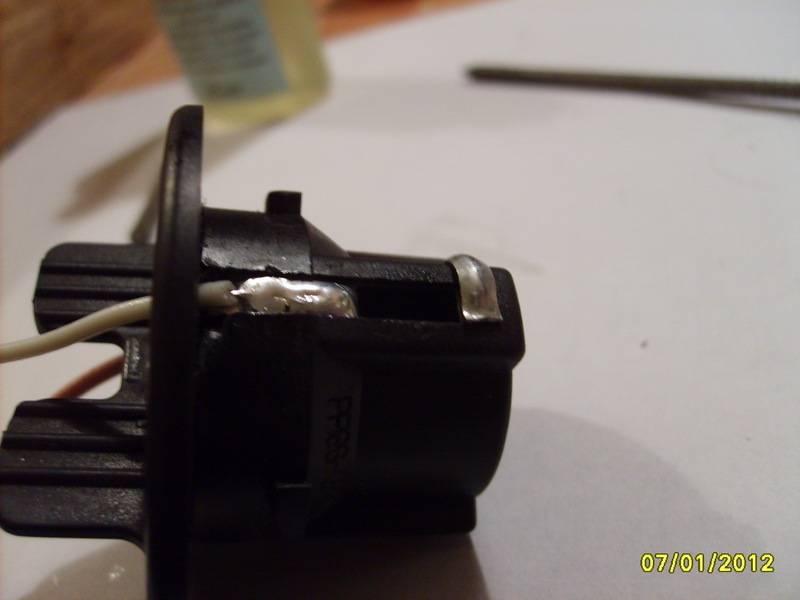

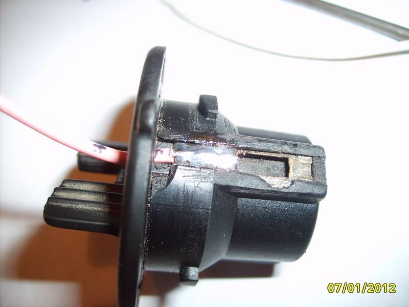

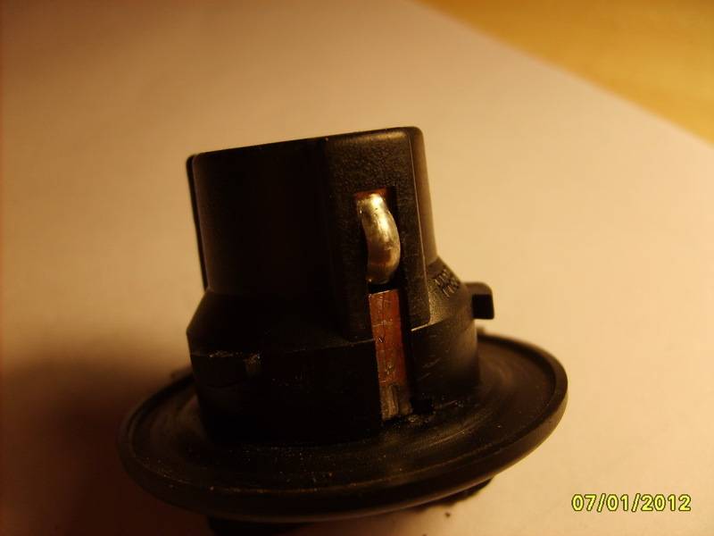

Модератор Citrin Опубликовано 8 января, 2012 Модератор Жалоба Поделиться Опубликовано 8 января, 2012 Достал меня левый указатель поворота. Новый патрон прожил не больше года. Контакты опять подгорели. Фару снимал-слишком малое пятно контакта в месте контакта патрон-фара. Патрон менять бесполезно-косяк в контакте фары. Принял решение- колхоз проводами. Зато навсегда можно забыть об этой проблеме. Взял по 30 см. провода 0.75мм. В патроне напротив контакта просверлил по отверстию, диаметр-2.5 мм. Припаял провода, залил место пайки лаком. На фаре снял разъем. На поворотник провода номер 6(это плюс) и номер 4(это масса(минус)). Зачистил изоляцию и аккуратно "примотался" .Сверху-плотно изоленту. Паять нет смысла-слишком агрессивная среда для пайки. А "евроскрутка" проживет долго. Всё-победил я этот глюк. Несколько фото для наглядности. Выгоревший и отвалившийся контакт: А это еще живой, но тоже пойдет под нож: Фигачим дЗирочку Готово Припаиваем провод: И со второй стороны, и после удаляем уцелевший контакт, он больше не нужен: Готовое изделие для инсталяции в фару: p.s. только сейчас обратил внимание что провода закрутил красной изолентой. С какого перепуга-не понятно, черной ленты куча мотков. :lol: Ссылка на комментарий Поделиться на другие сайты Поделиться
Гость Jigar Опубликовано 17 января, 2012 Жалоба Поделиться Опубликовано 17 января, 2012 Достал меня левый указатель поворота. Новый патрон прожил не больше года. Контакты опять подгорели. Фару снимал-слишком малое пятно контакта в месте контакта патрон-фара. Патрон менять бесполезно-косяк в контакте фары. Принял решение- колхоз проводами. Зато навсегда можно забыть об этой проблеме.Взял по 30 см. провода 0.75мм. В патроне напротив контакта просверлил по отверстию, диаметр-2.5 мм. Припаял провода, залил место пайки лаком. На фаре снял разъем. На поворотник провода номер 6(это плюс) и номер 4(это масса(минус)). Зачистил изоляцию и аккуратно "примотался" .Сверху-плотно изоленту. Паять нет смысла-слишком агрессивная среда для пайки. А "евроскрутка" проживет долго. Всё-победил я этот глюк. Несколько фото для наглядности.p.s. только сейчас обратил внимание что провода закрутил красной изолентой. С какого перепуга-не понятно, черной ленты куча мотков. :lol:Делал точно так же, правда не в таком гламурном цвете Где-то с апреля-мая полет нормальный. Ссылка на комментарий Поделиться на другие сайты Поделиться
