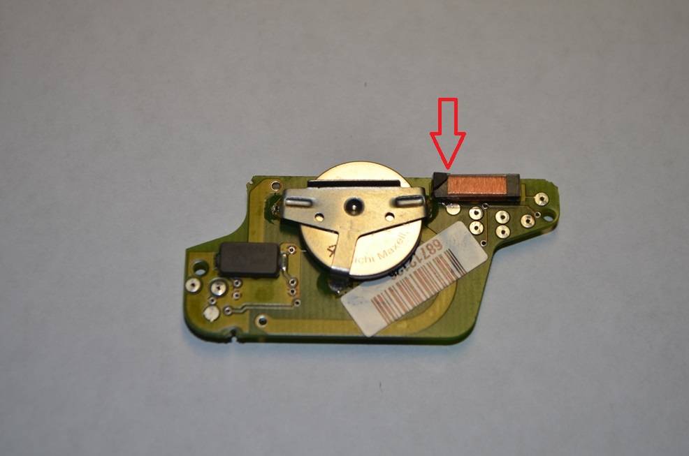

punk2904 Опубликовано 14 июля, 2015 Жалоба Поделиться Опубликовано 14 июля, 2015 Кстати да, забыл отписаться...Причина в следующем - треснула антенна чипа, поэтому и не заводится! Видно навернули, когда корпус меняли!Теперь вот ищу б/у ключ с 46-м чипом, чтобы перепаять эту антенну!.. Подскажите Пежо 307sw 2004 год после замены коррпуса ключа перестала заводится что делать помогите Возможно такая же проблема, как и у меня - повредили антенну чипа!? Ссылка на комментарий Поделиться на другие сайты Поделиться
патроль Опубликовано 14 июля, 2015 Жалоба Поделиться Опубликовано 14 июля, 2015 Какие то чипы пошли с антенной? Если не трудно, загрузи фото, пожалуйста. Может сгодится в жизни. Ссылка на комментарий Поделиться на другие сайты Поделиться
punk2904 Опубликовано 14 июля, 2015 Жалоба Поделиться Опубликовано 14 июля, 2015 Вот фото моей платы! Стрелочка указывает на антенну в месте её повреждения!Теперь надо найти такую же целую и перепаять - должно всё заработать! Ссылка на комментарий Поделиться на другие сайты Поделиться
патроль Опубликовано 14 июля, 2015 Жалоба Поделиться Опубликовано 14 июля, 2015 Спасибо. А чип это, то что левее батарейки? Ссылка на комментарий Поделиться на другие сайты Поделиться
punk2904 Опубликовано 14 июля, 2015 Жалоба Поделиться Опубликовано 14 июля, 2015 Чип с обратной стороны платы напротив антенны.. Ссылка на комментарий Поделиться на другие сайты Поделиться

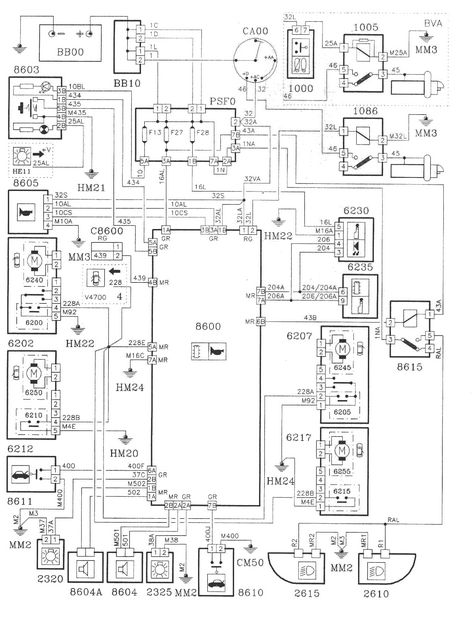

andrius73 Опубликовано 29 октября, 2015 Жалоба Поделиться Опубликовано 29 октября, 2015 добррий ден.слуцилос беда,сломалсе пулт аткривания дверей. но ето какби пол беди.заменел акб ну и после замени некак невиклиуцаэтсе сигналка моргают фари постояно.рансе после подклиуцения акб закривал откривал брелком и всио било в поредке .тепер брелок неработаэт и некак неотклиуцатсе моргаюсциэ фари .мозет кто знаэт как отклиуцит? масина заводитсе эздит всио нормално но как толко гасис мотор и нацинаэт моргат фари.пеугеот 605 3л. 97г рестаил имобилаизер кнопоцний Ссылка на комментарий Поделиться на другие сайты Поделиться
патроль Опубликовано 29 октября, 2015 Жалоба Поделиться Опубликовано 29 октября, 2015 Может имея схему сами разберетесь. Вам нужно отключить 8615. Ссылка на комментарий Поделиться на другие сайты Поделиться
