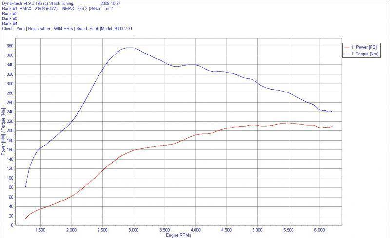

Kruiz Опубликовано 9 мая, 2011 Жалоба Поделиться Опубликовано 9 мая, 2011 так умиляют этих 15 ньютонов, такая ощутимая тягатолько у меня прирост с 260 до 376, думаю прирост не сложно подсчитатьдумаю нормально и обсуждать дальше бессмысленнона двигатель был доустановлен клапан апц и три вакуумые трубки к клапану и залита новая прошивкаездет на втрой и третье просто очень быстро во время буста, но о расходе при педали в пол не стоит говорить, очень многографик Ссылка на комментарий Поделиться на другие сайты Поделиться
Toretto Опубликовано 10 мая, 2011 Жалоба Поделиться Опубликовано 10 мая, 2011 так умиляют этих 15 ньютонов, такая ощутимая тягатолько у меня прирост с 260 до 376, думаю прирост не сложно подсчитатьпричем тут сааб и турбовый мотор? Который бывает в 6 разных мощностях по заводу.... поднять давление турбине, ума не надо... Ссылка на комментарий Поделиться на другие сайты Поделиться
112 Опубликовано 10 мая, 2011 Жалоба Поделиться Опубликовано 10 мая, 2011 круиз, давайка поподробнее, что за сааб такой был с 260 ньютонами.... чтото мне кажется там заводских должно быть за 300 Ссылка на комментарий Поделиться на другие сайты Поделиться
Toretto Опубликовано 10 мая, 2011 Жалоба Поделиться Опубликовано 10 мая, 2011 круиз, давайка поподробнее, что за сааб такой был с 260 ньютонами.... чтото мне кажется там заводских должно быть за 300 самый слабый 2.3t (170Hp) 280/1800 н*м, а можно было сразу купить 2.3T (260Hp) 350/1900 н*м Ссылка на комментарий Поделиться на другие сайты Поделиться

Kruiz Опубликовано 10 мая, 2011 Жалоба Поделиться Опубликовано 10 мая, 2011 круиз, давайка поподробнее, что за сааб такой был с 260 ньютонами.... чтото мне кажется там заводских должно быть за 300 самый слабый 2.3t (170Hp) 280/1800 н*м, а можно было сразу купить 2.3T (260Hp) 350/1900 н*мты о 9-5, а я о 9000когда чипонёшься, тогда можно говорить. Вопрос в оффтоп, у тебя была всё-таки 605 или нетБегемот, добавлен клапан апц и прошивка сменена Ссылка на комментарий Поделиться на другие сайты Поделиться
112 Опубликовано 10 мая, 2011 Жалоба Поделиться Опубликовано 10 мая, 2011 изначально какой сааб - дай ссылку на каталог какой... в упор не вижу 9000 со 170 силами Ссылка на комментарий Поделиться на другие сайты Поделиться
Kruiz Опубликовано 10 мая, 2011 Жалоба Поделиться Опубликовано 10 мая, 2011 http://avtomarket.ru/catalog/Saab/9000_CS/?id=23534&class=1 Ссылка на комментарий Поделиться на другие сайты Поделиться

112 Опубликовано 10 мая, 2011 Жалоба Поделиться Опубликовано 10 мая, 2011 круиз, чето левый какойто каталог, обычный мотор 16 клапанный 2.3 должен выдавать 170 сил.учитывая схожесть мотора с опелевским c20xe, у которого 150 лс\198 нм... carexpert.ru и auto.ru не дают таких моторов Ссылка на комментарий Поделиться на другие сайты Поделиться
Kruiz Опубликовано 11 мая, 2011 Жалоба Поделиться Опубликовано 11 мая, 2011 2.0tB204E (150hp)B204S (150hp) B204L2.3tB234E (170hp)B234L (200hp)2.3t AeroB234R (225hp)чем вы пользуетесь не знаюно это по факту турбики с пятым триоником Ссылка на комментарий Поделиться на другие сайты Поделиться
