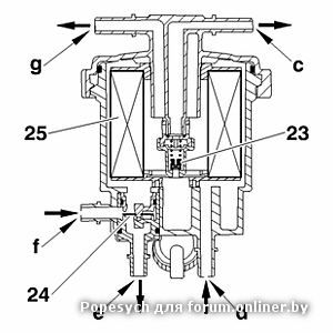

Костя Шмидов Опубликовано 31 октября, 2012 Жалоба Поделиться Опубликовано 31 октября, 2012 Чтобы открутить крышку стакана топливного фильтра, по совету друга я аккуратненько,. легкими ударами молотком, прошелся по всему диаметру крышки(Очень аккуратно) и потом она со средним усилием открутилась.Ни каких последствий после этого не возникло. Ссылка на комментарий Поделиться на другие сайты Поделиться
Юрик Опубликовано 1 ноября, 2012 Жалоба Поделиться Опубликовано 1 ноября, 2012 металическая шайба-койма на крышке стакана есть (110лс.) Ссылка на комментарий Поделиться на другие сайты Поделиться
