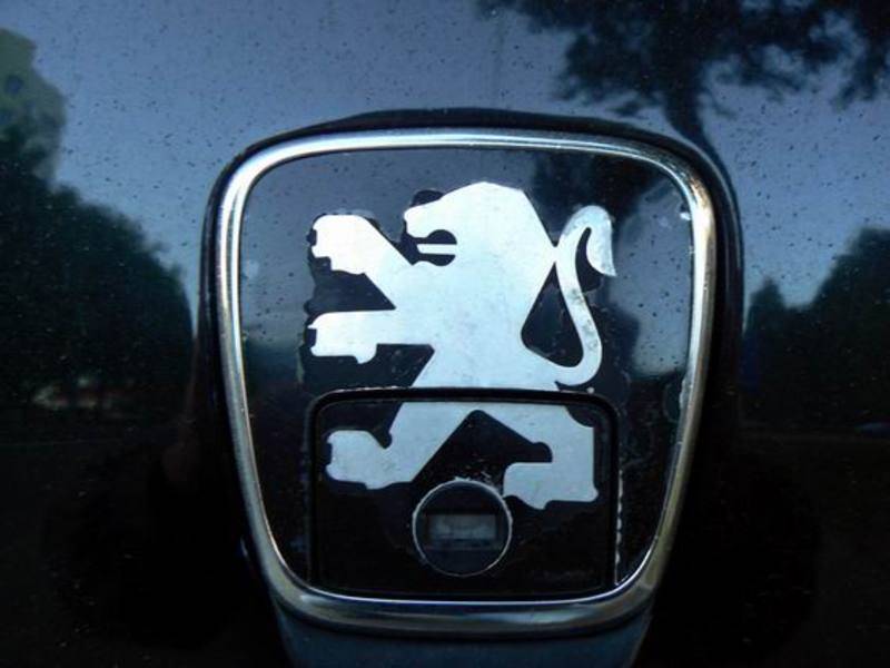

Rivlex Опубликовано 27 июня, 2011 Жалоба Поделиться Опубликовано 27 июня, 2011 Ищу способы улучшить внешний вид кнопки открытия багажника. На фото отчетливо видно, что в этом месте повреждено лакокрасочное покрытие да и сама картинка выглядит уже не очень.Что же можно сделать? Может быть какие-нибудь наклейки для этого существуют подходящие? Ссылка на комментарий Поделиться на другие сайты Поделиться

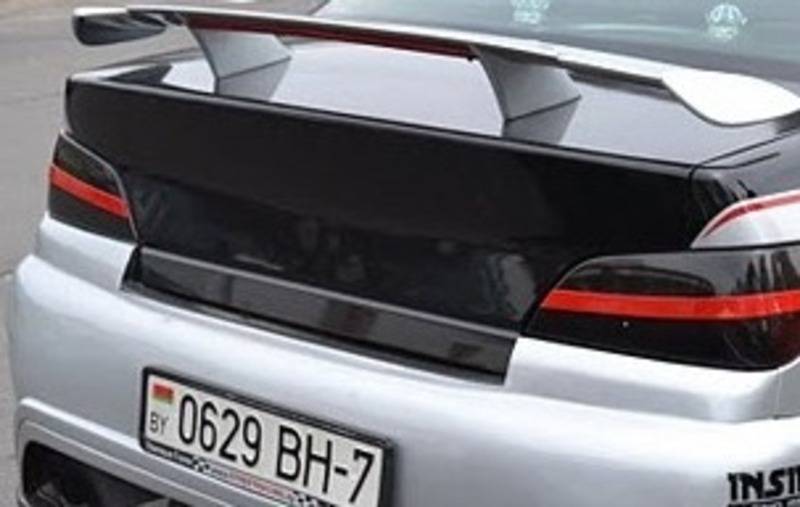

ВитДизелЬ Опубликовано 24 октября, 2011 Жалоба Поделиться Опубликовано 24 октября, 2011 а у меня вот как Ссылка на комментарий Поделиться на другие сайты Поделиться
Граф Вишенка Опубликовано 25 октября, 2011 Жалоба Поделиться Опубликовано 25 октября, 2011 А я свою кнопку подкрасил; был у меня балончик с матовой черной, купил тонкую кисточку в канцтоварах и аккуратненько по контуру закрасил, смотрится отлично и нет вероятности что новая наклейка опять сотреться. Ссылка на комментарий Поделиться на другие сайты Поделиться

Фрас Опубликовано 10 июня, 2014 Жалоба Поделиться Опубликовано 10 июня, 2014 (изменено) Хочу поделиться своим опытом по поводу эмблемы на крышке багажника. Меня тоже долго волновала проблема, но я ее решил своими силами. Есть несколько вариантов ее восстановления. 1. купить новый знак вместе с основой на Али Экспрес заказать у китайцев, придется ждать по почте, оплата международной картой (если есть такая) цена вопроса около 10 уе. 2. Купить эмблемку на рынке и наклеить ее (я купил такую эмблемку, она из силикона- но! есть несколько моментов, а) эмблема не по размеру и придется обрезать (смотрится обрезанный силикон товарищи! я мягко скажу де р ь мо во!)) б) эмблема у вас оторвется при морозах)). Что сделал я: -аккуратно сорвал свою жестянку с основания знака, -зачистил поврежденные карозией места шкуркой 2000, 2500, -купил акриловой краски черной и аккуратно тонкой кисточкой дорисовал вытершиеся элементы льва, -под специальную губку (продается для палировки) зачистил неровности покрытого слоя краски, -купил лак, покрыл им всю поверхность знака для защиты от внешних воздействий и блеска, -зачистил шкуркой под губку 2000, 2500, выравниваем поверхность лака -палирую пастой для палировки (наводим красоту) -клеим эмблему на место на всю жизнь)) Получилось как с заводская)) и интересно и своими руками! Фото выкладываю. Изменено 10 июня, 2014 пользователем Фрас Ссылка на комментарий Поделиться на другие сайты Поделиться
