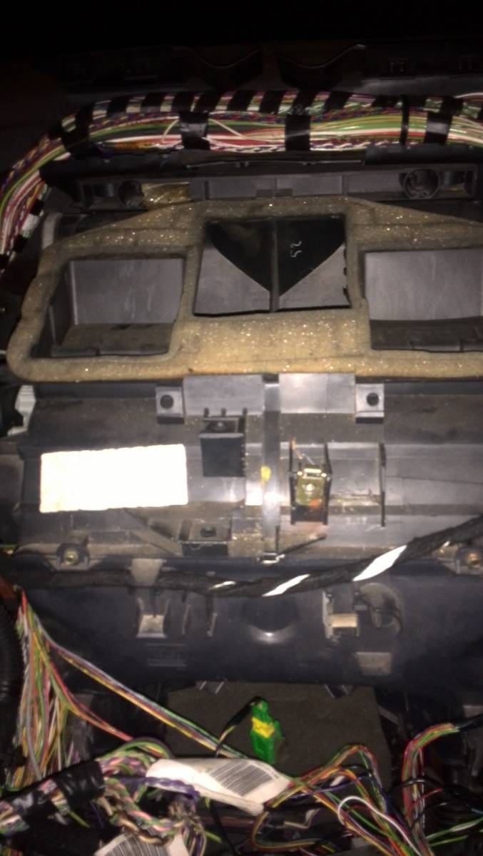

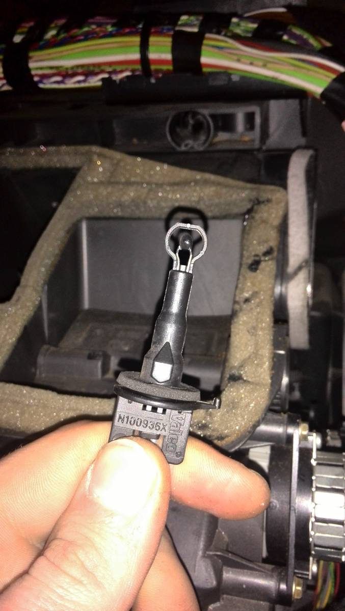

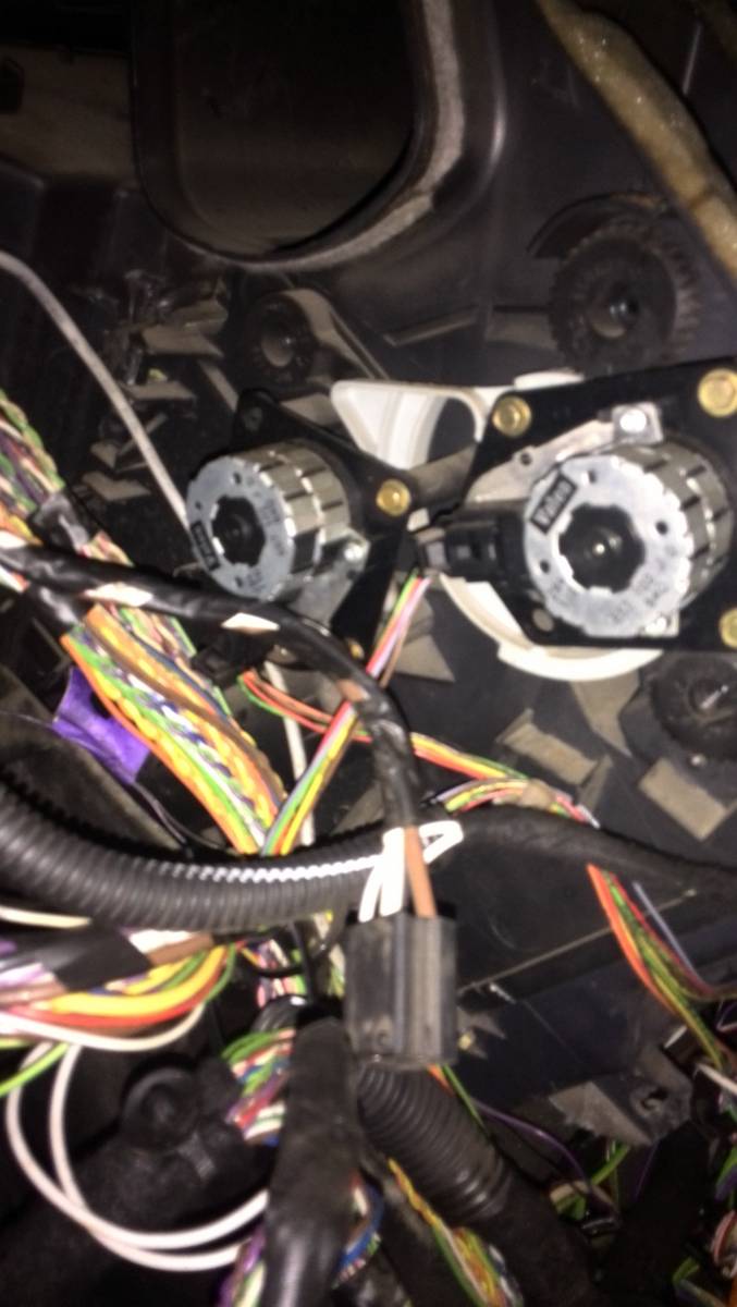

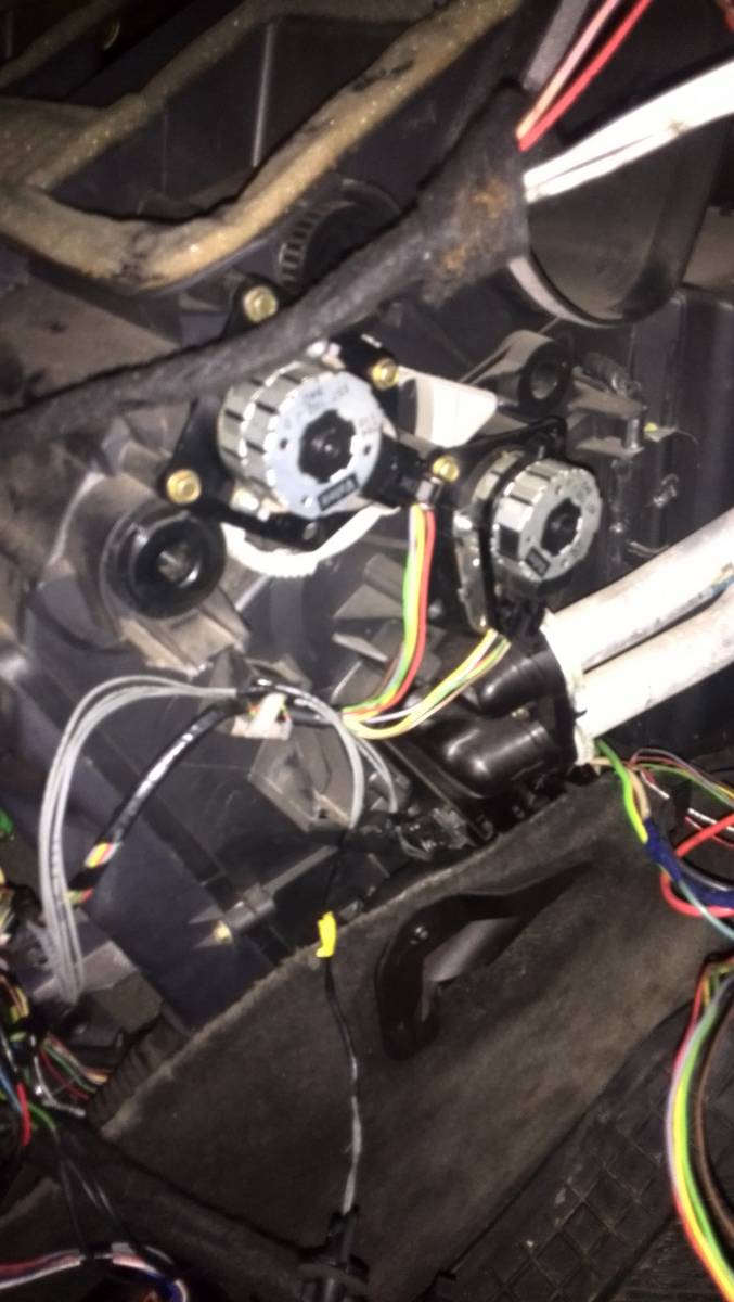

aleksin9 Опубликовано 4 января, 2017 Жалоба Поделиться Опубликовано 4 января, 2017 Ребята подскажите снел торпеду на своем пежо рестайл. и вижу валяются 2 датчика климы сколько не искал куда втокнуть так и не нашел. может у кого схема какая нибуть есть? Ссылка на комментарий Поделиться на другие сайты Поделиться
Модератор Citrin Опубликовано 4 января, 2017 Модератор Жалоба Поделиться Опубликовано 4 января, 2017 А где фото? Ссылка на комментарий Поделиться на другие сайты Поделиться
aleksin9 Опубликовано 9 января, 2017 Жалоба Поделиться Опубликовано 9 января, 2017 Саша вот фото Ссылка на комментарий Поделиться на другие сайты Поделиться
Модератор Citrin Опубликовано 12 января, 2017 Модератор Жалоба Поделиться Опубликовано 12 января, 2017 Датчики температуры обычно сбоку отопителя вставляться должны Ссылка на комментарий Поделиться на другие сайты Поделиться
aleksin9 Опубликовано 13 января, 2017 Жалоба Поделиться Опубликовано 13 января, 2017 саша искал не одного отверстия не нашел думал может стоят в воздушных каналах но и там ничего нет. голова пухнет Ссылка на комментарий Поделиться на другие сайты Поделиться

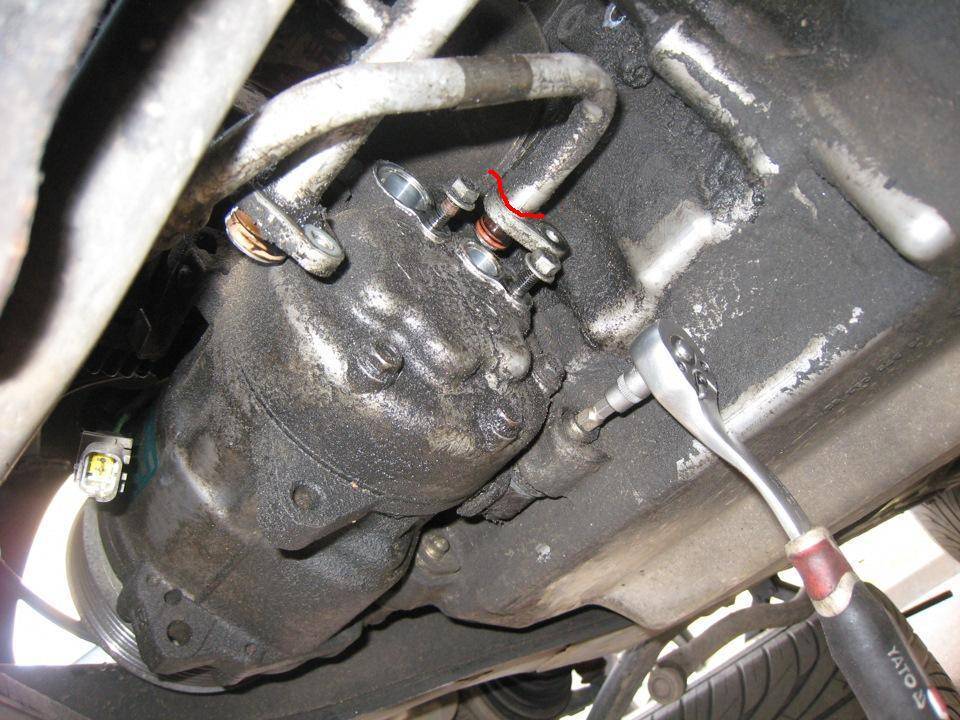

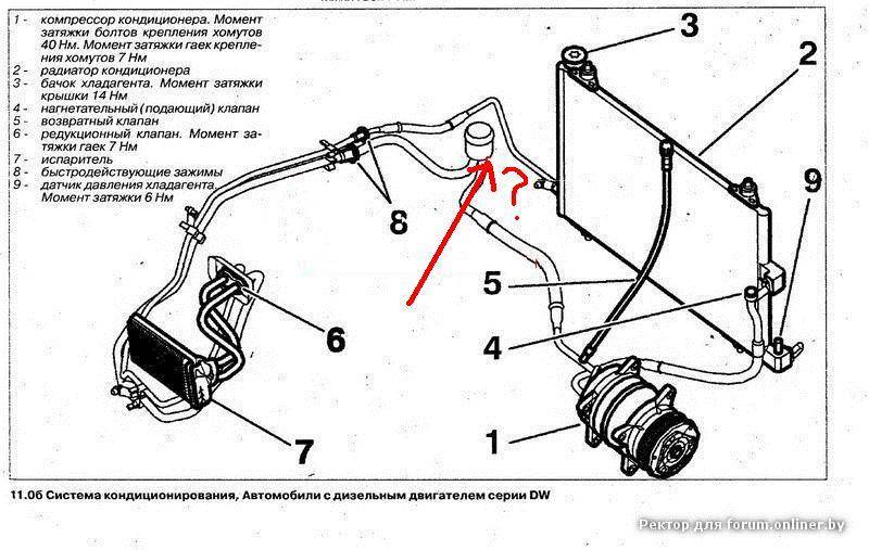

mnlblr Опубликовано 5 апреля, 2017 Жалоба Поделиться Опубликовано 5 апреля, 2017 Поломалась трубка кондея. Подскажите эта трубка снимается в месте котором на схеме указал? И может кто подскажет, где лучше вварить новый штуцер? Ссылка на комментарий Поделиться на другие сайты Поделиться
ТотСамыйПарень Опубликовано 5 апреля, 2017 Жалоба Поделиться Опубликовано 5 апреля, 2017 Тут либо менять кусок магистрали вместе с испарителем, либо вваривать другой. Место стыка его и трубки обварено. Ссылка на комментарий Поделиться на другие сайты Поделиться
mnlblr Опубликовано 5 апреля, 2017 Жалоба Поделиться Опубликовано 5 апреля, 2017 А в точке 8 можно отсоединить? Ссылка на комментарий Поделиться на другие сайты Поделиться
ТотСамыйПарень Опубликовано 5 апреля, 2017 Жалоба Поделиться Опубликовано 5 апреля, 2017 Да, конечно Ссылка на комментарий Поделиться на другие сайты Поделиться
mnlblr Опубликовано 5 апреля, 2017 Жалоба Поделиться Опубликовано 5 апреля, 2017 11 минут назад, ТотСамыйПарень сказал: Да, конечно В одной конторе сказали что переварят штуцер за 35 рублей если им трубку принести. Вот и думаю как её достать оттуда. Ссылка на комментарий Поделиться на другие сайты Поделиться
ТотСамыйПарень Опубликовано 5 апреля, 2017 Жалоба Поделиться Опубликовано 5 апреля, 2017 Достается без проблем. Открутить от компрессора. Разъем 8 разъединить на лонжероне сьемником. Все. Ссылка на комментарий Поделиться на другие сайты Поделиться

mnlblr Опубликовано 6 апреля, 2017 Жалоба Поделиться Опубликовано 6 апреля, 2017 15 часов назад, ТотСамыйПарень сказал: Достается без проблем. Открутить от компрессора. Разъем 8 разъединить на лонжероне сьемником. Все. А какой съемник там понадобится, поделитесь картинкой) Ссылка на комментарий Поделиться на другие сайты Поделиться
ТотСамыйПарень Опубликовано 6 апреля, 2017 Жалоба Поделиться Опубликовано 6 апреля, 2017 https://goo.gl/images/F4zHvk Ссылка на комментарий Поделиться на другие сайты Поделиться
