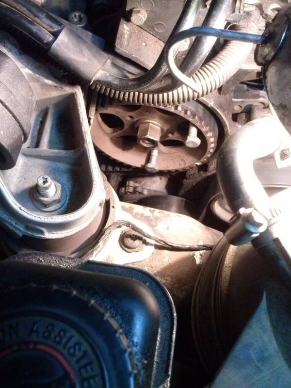

Genna-di Опубликовано 17 февраля, 2015 Жалоба Поделиться Опубликовано 17 февраля, 2015 Поменял ремкомплект на ТНВД. Ничего сложного нет. Несколько советов при разборке: Распредвал и коленвал можно не фиксировать, ТНВД крепиться в трех точках, два болта и гайка. Откручиваем два болта, а вместо них с обратной стороны(со стороны ГРМ) вкручиваем такие же два болта, только чуть длиннее, предварительно совместив отверстия шкива и блока. Шкив после снятия ТНВД остается на месте. Потом можно спокойно откручивать гайку крепления шкива. Лучше заранее купить, или у токаря выточить болты с резьбой М7, чтобы не мучиться как сбить шкив. Я снимал шкив съемником, самодельным Все, ТНВД вытаскиваем, а шкив вместе с ремнем ГРМ остается висеть Ссылка на комментарий Поделиться на другие сайты Поделиться
